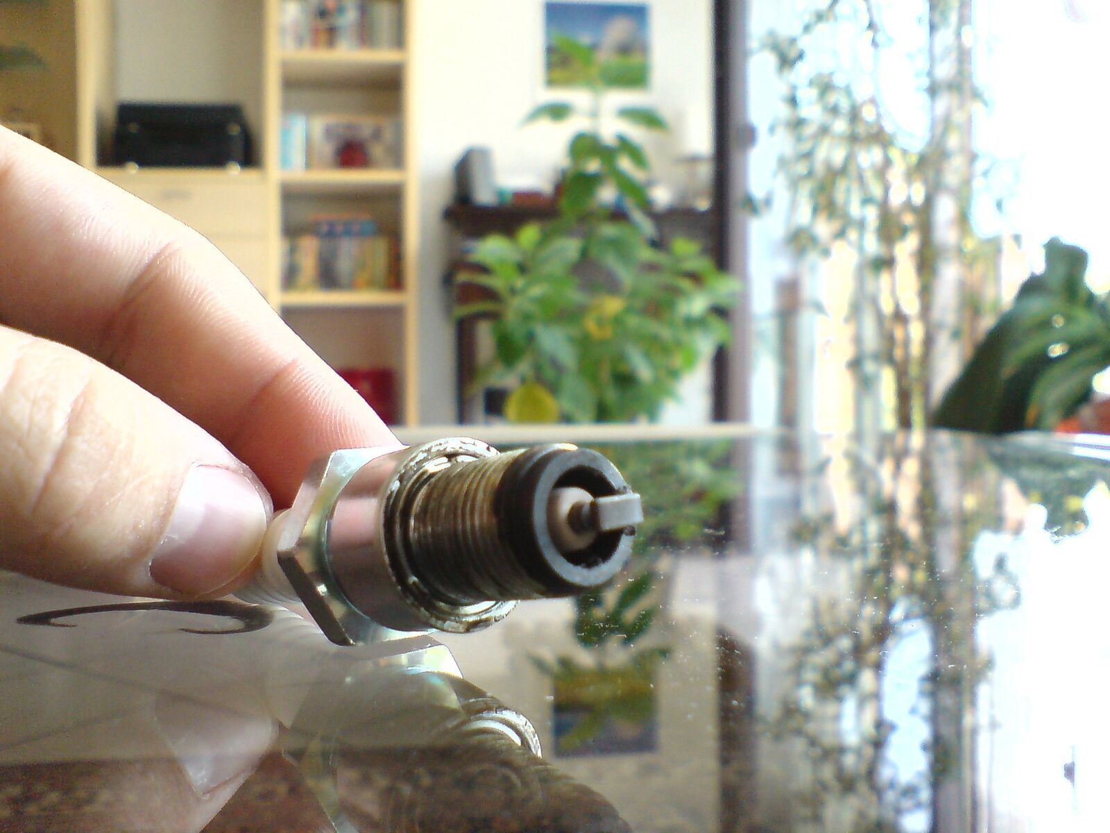

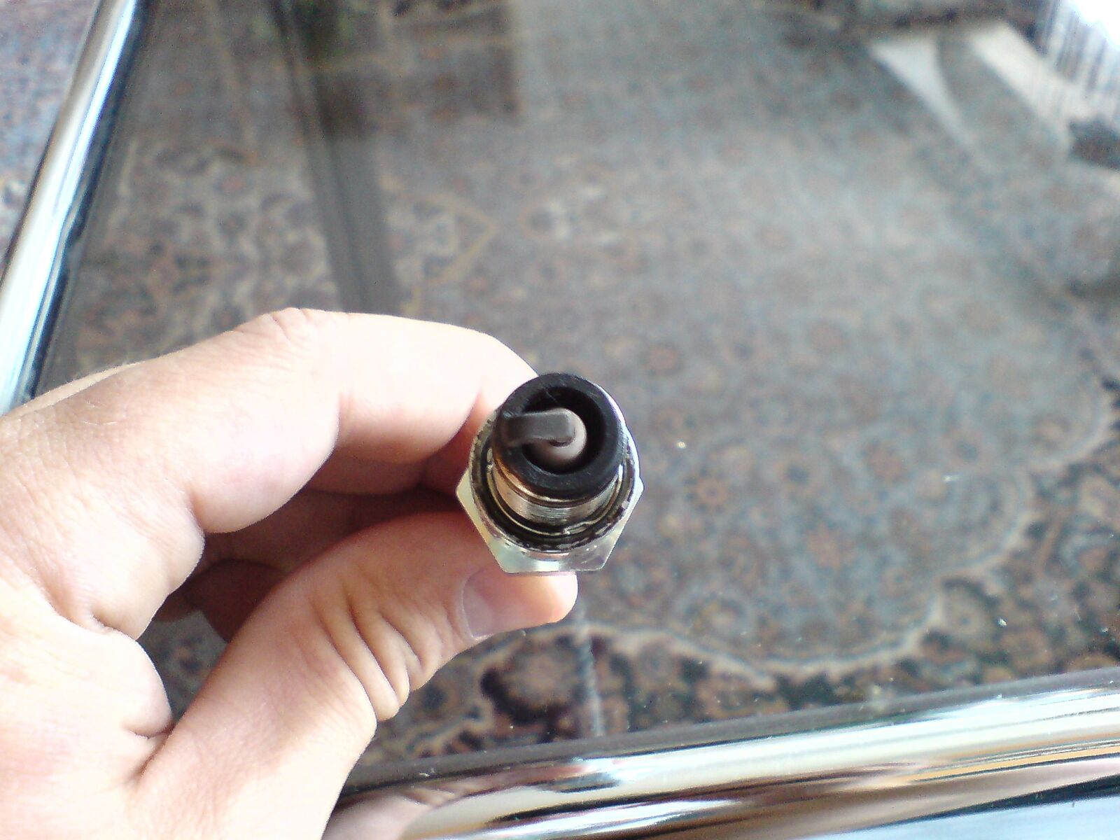

    Heute habe ich mal meine Zündkerze herausgeschraubt und habe irgendwie ein nicht definiertes [lexicon='Zündkerzenbild',''][/lexicon].
    Zu meinem Setup:
    Fahre eine Pk 50 XL2 Automatik mit einem 75er Pinasco und nem Sito Plus und ner 82er HD.
    Zündkerze ist eine NGK B9ES
    Die Farbe ist irgendwie so ein Besch. Hoffe auf den Bildern ist das zu erkennen :D
  • Brauchst du bei nem Automaten ne Langgewindekerze?
    Und ist die 9er fürn 75er nicht bissl arg?
    Ich hätte eher gesagt, du brauchst sowas um B7HS oder so.
    Aber kenn mich bei den Automaten nicht aus...

  • Die Kerzenbezeichnung ist ok. Mach die mal sauber, schraub rein und fahr mal ne Weile Vollgas, auskuppeln, Motor aus und schraub die Kerze raus um dann erneut am besten detailliertere Fotos (näher ran) zu machen. Wie lange fährst du denn schon diese Setup mit dieser Kerze ?

  • ey was erzaehlt ihr denn für eine kacke? 9er kerze passt, langgewinde passt, und komisch ist an dem kerzenbild auch NICHTS!!! das ist mehr als eindeutig, denn einzig und allein entscheidend ist die Farbe des ISOLATORS!!!!!!!!
    WIE OFT DENN NOCH?
    ER HAT EIN PROBLEM
    ER FRAGT
    UND IHR ERZAEHLT NUR SCHEISSE! wenn man keine ahnung hat, FRESSE HALTEN!
    zum problem: der isolator der kerze ist fast weis. wenn du jetzt dauervollgas fährst zum gucken, besteht die gefahr eines klemmers, die folgen hiervon sind dir vermutlich klar.
    daher: hauptdüse auf 86 hoch, dann wird es passen.
