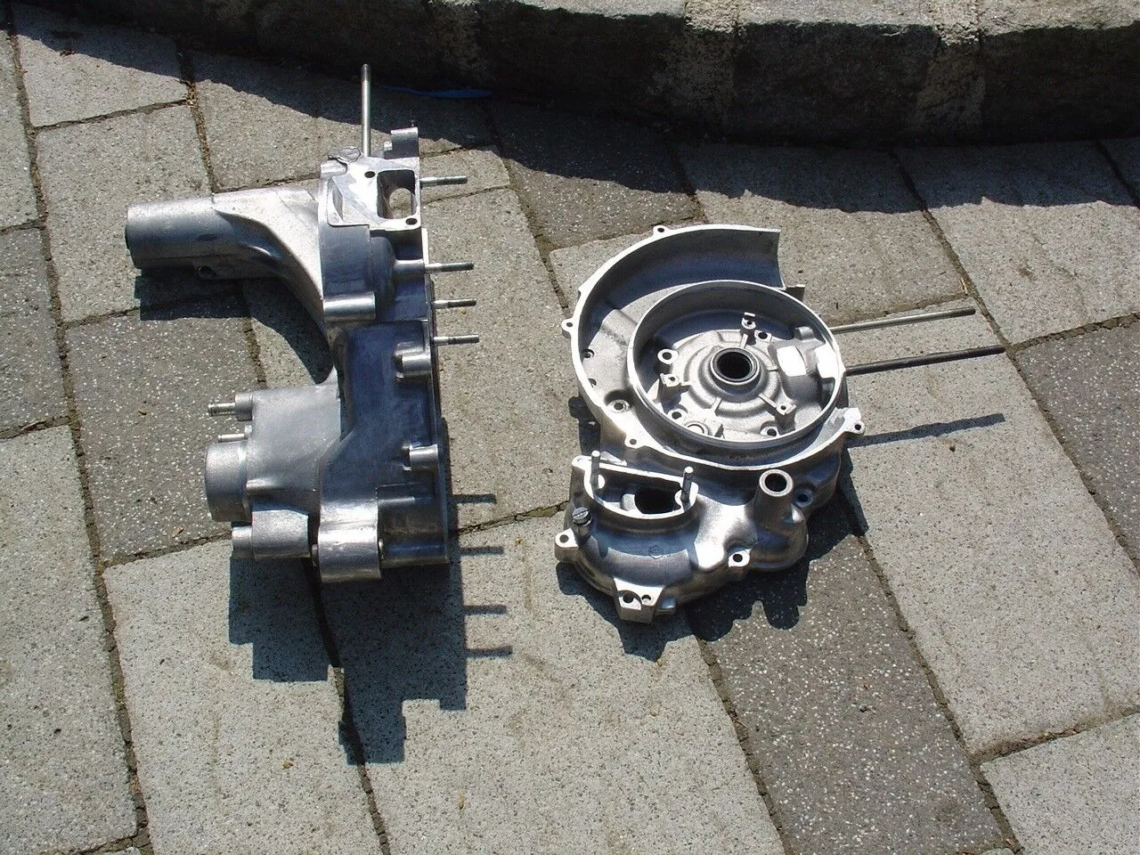

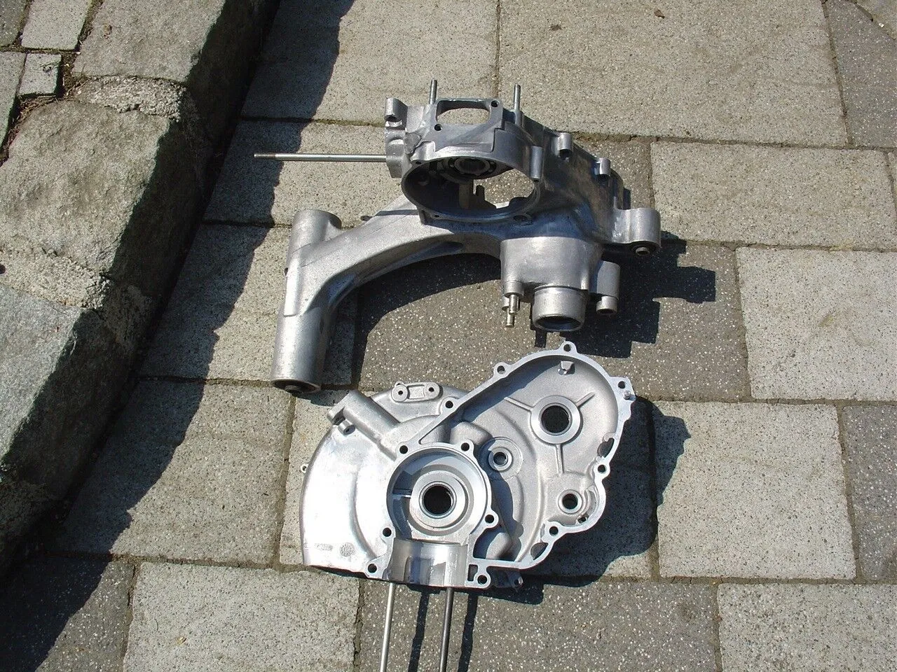

Hab meine Hälften mal hübsch gemacht,will sie in schwarzmatt tünchen.Mit Grundierung vorbehandeln oder einfach drauf damit?

Hab da eine Keramikbeschichtung mit Grundierung aus USA noch liegen,die wird es werden.600er Nass vorgeschliffen-ein paar Gussnähte noch abgeschliffen und wird schon.Bin blos gespannt op die Silentgummis das Einbrennen Überleben.Gibt es da Alternativen zu den weichen Repro Gummis?
