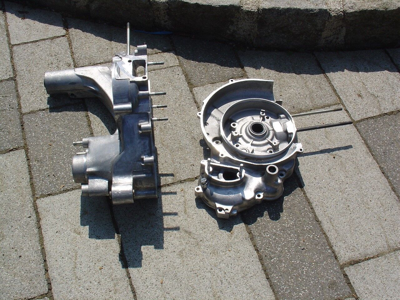

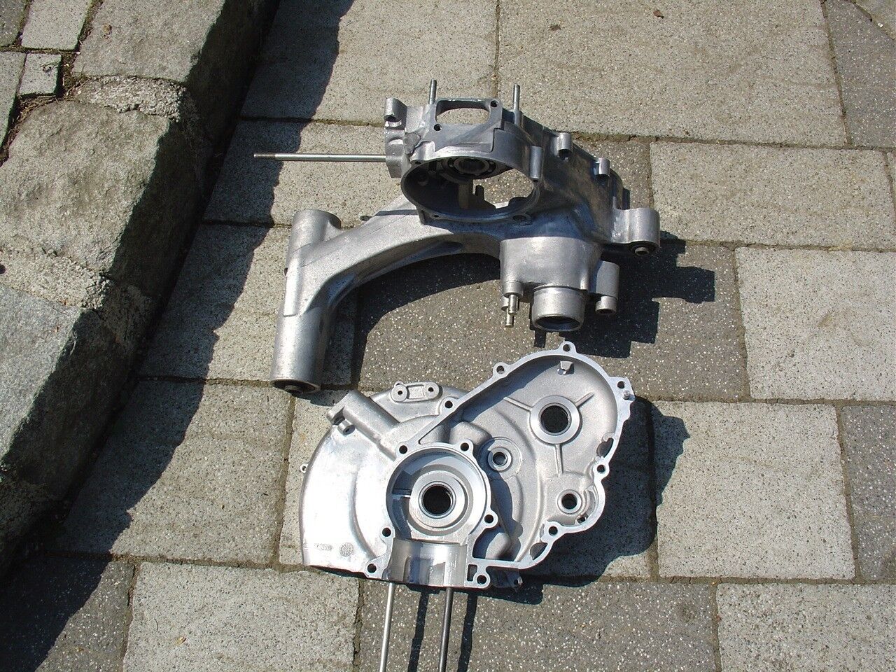

    Hab meine Hälften mal hübsch gemacht,will sie in schwarzmatt tünchen.Mit Grundierung vorbehandeln oder einfach drauf damit?

    bevor du da zum "normalen" Lack greifst , würd ich über den einsatz von POR15 Motorlack nachdenken der ist
    1: Temperaturbeständig
    2: Benzin & Öl resisdent
    3: Kratzerunempfindlicher als herkömmlicher Lack

    • April 24, 2011 at 03:30
    Und de Lack kommt da drauf ohne weitere Vorarbeiten, oder muß da Grundierung, Haftgrund oder sonstwas drunter?

    • April 24, 2011 at 12:02
    Hab da eine Keramikbeschichtung mit Grundierung aus USA noch liegen,die wird es werden.600er Nass vorgeschliffen-ein paar Gussnähte noch abgeschliffen und wird schon.Bin blos gespannt op die Silentgummis das Einbrennen Überleben.Gibt es da Alternativen zu den weichen Repro Gummis?

    • April 24, 2011 at 12:28
    also der Block sollte entweder gestrahlt sein oder in nem Reinigungsbad blitzeblank sein sonst brauchts da nix
    Neben dem Motorlack aus dem POR15 Programm gibt auch noch Chassislacke die sind noch härter aber leider nicht UV beständig
    Aber Rally erzähl mal, steh ja auch vor der Frage ob Pulver oder Lack.
    ob Pulvern oder Lacken muß jeder entscheiden :-2 wir haben vor jahren mal nen V8 damit lackiert und der schaut noch immer fast makellos aus
    beim Preis ist da kaum ein unterschied festzustellen
