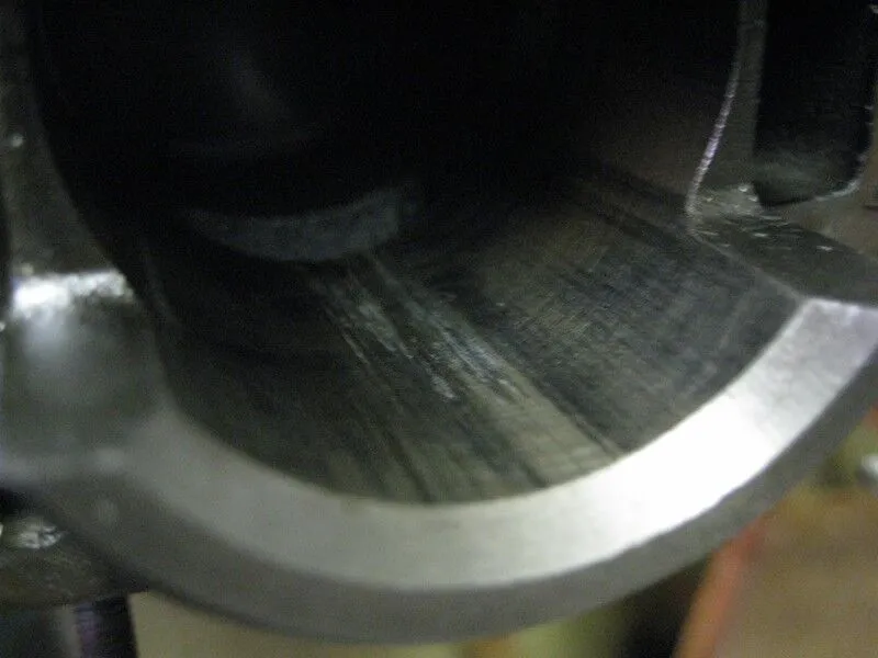

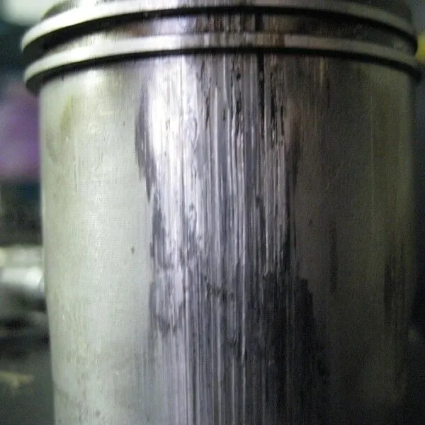

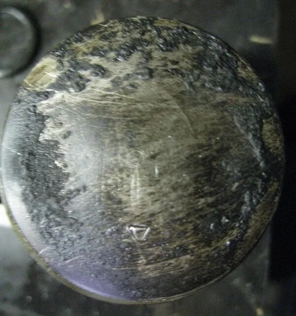

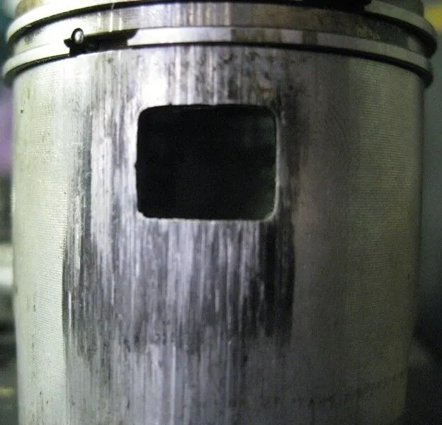

    Nun hab ich mal den Zylinder zerlegt. Beim Abmachen des Zylinderkopfs lagen kleine Metallspäne im Innenraum des Zylinders und auf dem Kolben.
    Die Kolbenringe sehen aber eigentlich noch OK aus. Diese Späne haben aber sowohl am Kolben, als auch an der Zylinderinnenwand gerieben und kleine
    Furchen verursacht (siehe auch Bilder).
    Der Kolben hatte auch oben viel Verbrennungsrückstände.
    Woher können die Späne noch kommen, wenn nicht von den Kolbenringen?
    Der Zylinder müsste ein 75er Polini sein, es steht ASSO-W 2364 drauf. Der Kolbendurchmesser mit 47mm kommt auch hin.
    Denkt ihr, es reicht, einen neuen Kolben zu kaufen, und den Zylinder schleifen zu lassen? Brauch ich dann einen ÜM Kolben oder sagt mir das am Besten der,
    der auch den Zylinder abschleift? Natürlich auch alle Dichtungen neu machen...

    schaut nach nem Klassichen Kolbenreiber aus
    Ich würde mal auf falsche Vergaserbedüseung tippen, schraub den gaser mal auf und schaune nach welche HD da verbaut ist
    Zylinder brauchst neu

    • May 29, 2011 at 16:39
    Einen neuen Pott würde ich mit auf jeden Fall besorgen. Der scheint ja mit Ölkohle dicht zu sein, wenn die Wespe ohne Pott (wieder) einigermaßen ordentlich lief. Der Klemmer kann dadurch entstanden sein, dass der Pott so zugerotzt ist, dass der Zylinder die Abgase nicht mehr schnell genug los werden kann. Die 72er HD ist für Dein Setup sicherlich ausreichend. Und das die Wespe beim Ziehen des Chokes bei Vollgas runtergeht, ist normal und richtig so und weist auf eine korrekte Bedüsung hin.
    Wenn die Kolbenringe noch freigängig sind und nicht klemmen, würde ich, bevor ich mir einen neuen Kolben etc. kaufe, es doch zunächst mal mit der Anleitung zur Beseitigung von Kolbenklemmern aus den "Hot Topics" versuche , also Kolben mit Gefühl an den Klemmstellen mit einer Metallfeile bearbeiten und mit Natriumhydroxid (gibt´s billig in der Apotheke) die Zylinderwände von dem Alu-Abrieb befreien. Schaue Dir zur genauen Vorgehensweise aber das entsrechende Topic genau an!

    ich werd mir definitiv nen neuen pott zulegen. beim alten is eh der dämpfer runter und mit
    schweissen kann man da nix mehr machen.
    sollte ausserdem der auspuff den klemmer/reiber am kolben verursacht haben (siehe post von hedgebang weiter oben),
    macht es ja doppelt sinn.
    tendiere hier zu einer polini banane. hab den kolben und den zylinder auch mal einigen leuten gezeigt, die überwiegende meinung
    war: neuer kolben und zylinder hohnen...
    vielleicht probier ich vorher noch die feile + natron lösung, aber da ich sowas noch nie gemacht habe, bin ich da eher vorsichtig. ich denke,
