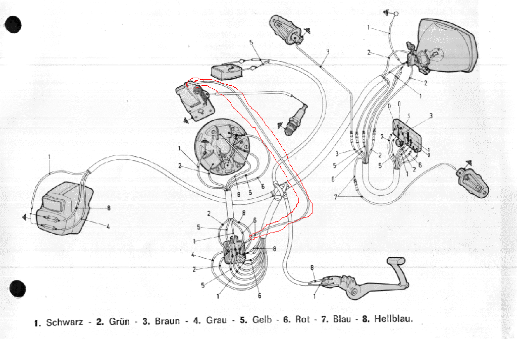

    V5B1T müsste eigentlich Bj. 75 sein, aber ok, das soll uns erstmal nicht stören.
    das müsste das Kabel sein: --)  kannst Du natürlich auch überall woanders bestellen, hier im Forum gibt es auch einen Händler, läuft oben immer ein Werbebanner, oder kannst Du Dir auch selbst basteln.
    Weiterhin fehlt der noch die Gummitülle hier als Teile-Nr. 9
    und hier mal das Schema für deinen Kabelbaum, hab Dir das Kabel mal rot gekennzeichnet:

    • May 3, 2011 at 08:41
    Rot ist Primärspannung Zündspule.
    Das wird normalerweise zusammen mit dem Hochspannungskabel in die Plastiklaschen der Lufthutze geklemmt.
    Was willst Du da bestellen?
    Das ist einfach ein Kabel , ein Ende mit 6,4mm Flachstecker zur ZS, das andere Ende abisoliert in das Kabelkästchen und dort mit dem roten aus der ZGP zusammengeklemmt.
    Schau halt an beiden Enden nach.
    Dieser Plan ist der Richtige:
