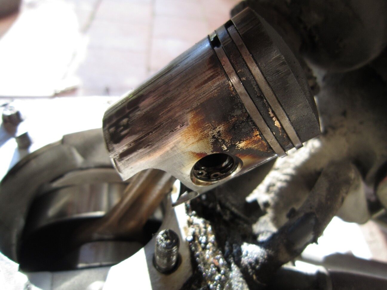

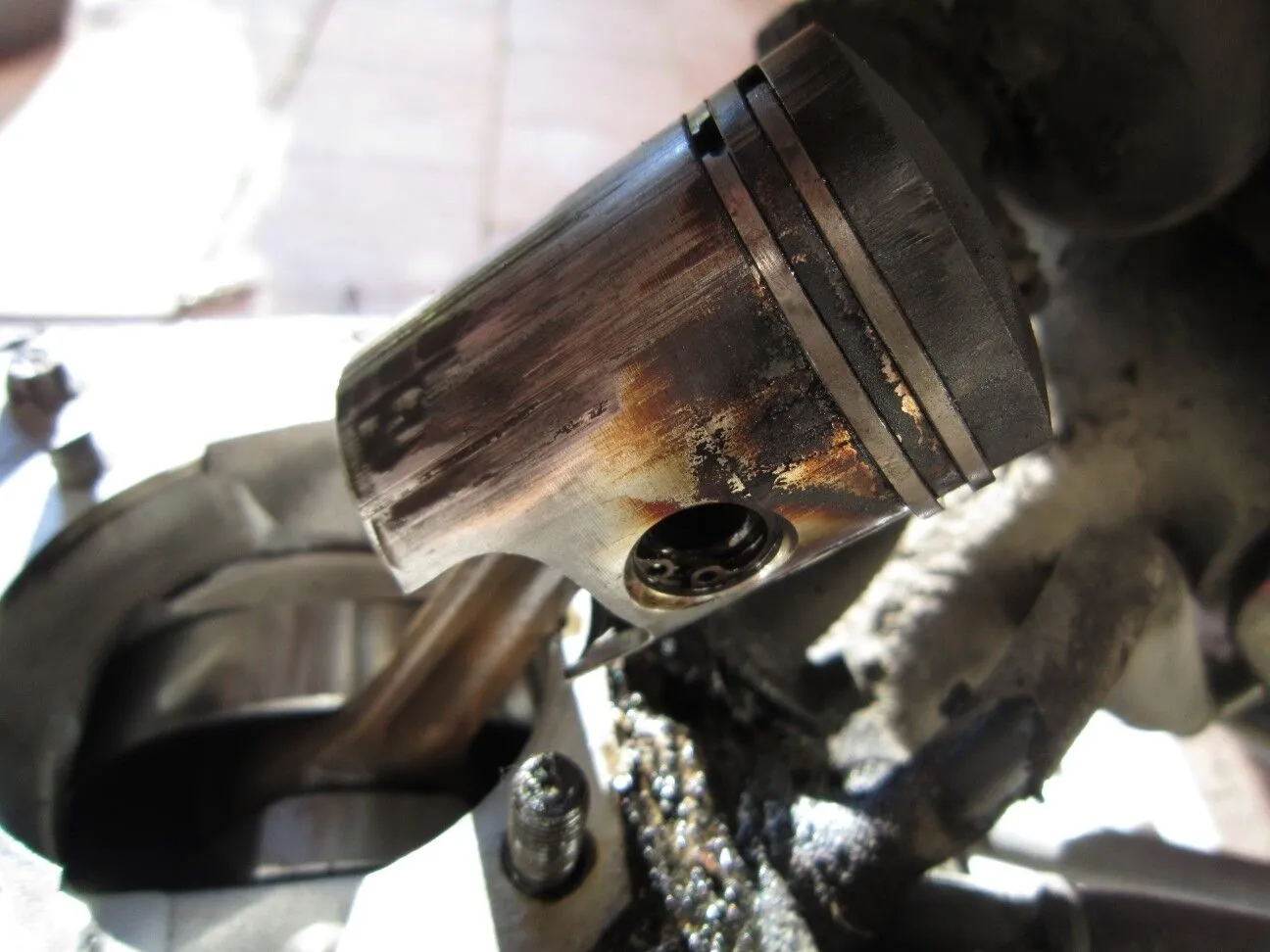

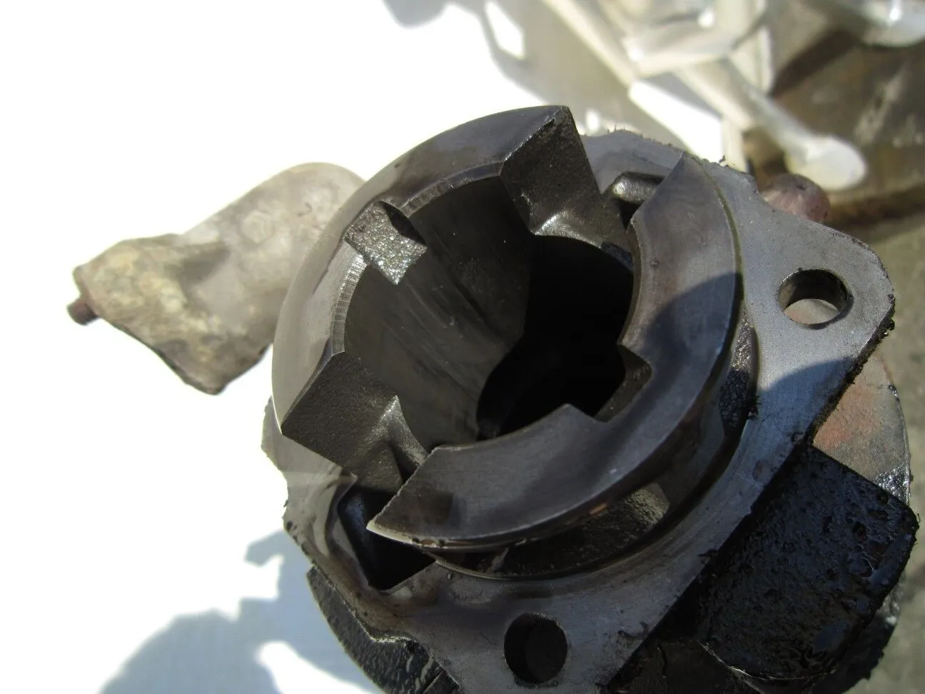

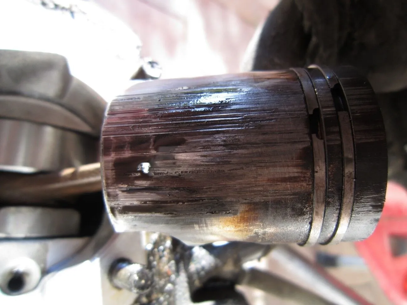

    Okay, habs heut geschafft, die Kiste zu öffnen. Sieht nicht mehr so gut aus. (siehe Bilder)
    Werde deshalb rolo1 ein originales Zylinderkit abkaufen.
    Nun meine abschließenden Fragen: Was muss ich tun, damit mir so etwas nicht wieder passiert, beziehungsweise was könnt die Ursache gewesen sein? Gemischt hab ich immer richtig. Und der Vergaser wird in dem Zuge jetzt auch gereinigt. Gibt es sonst noch was zu beachten?

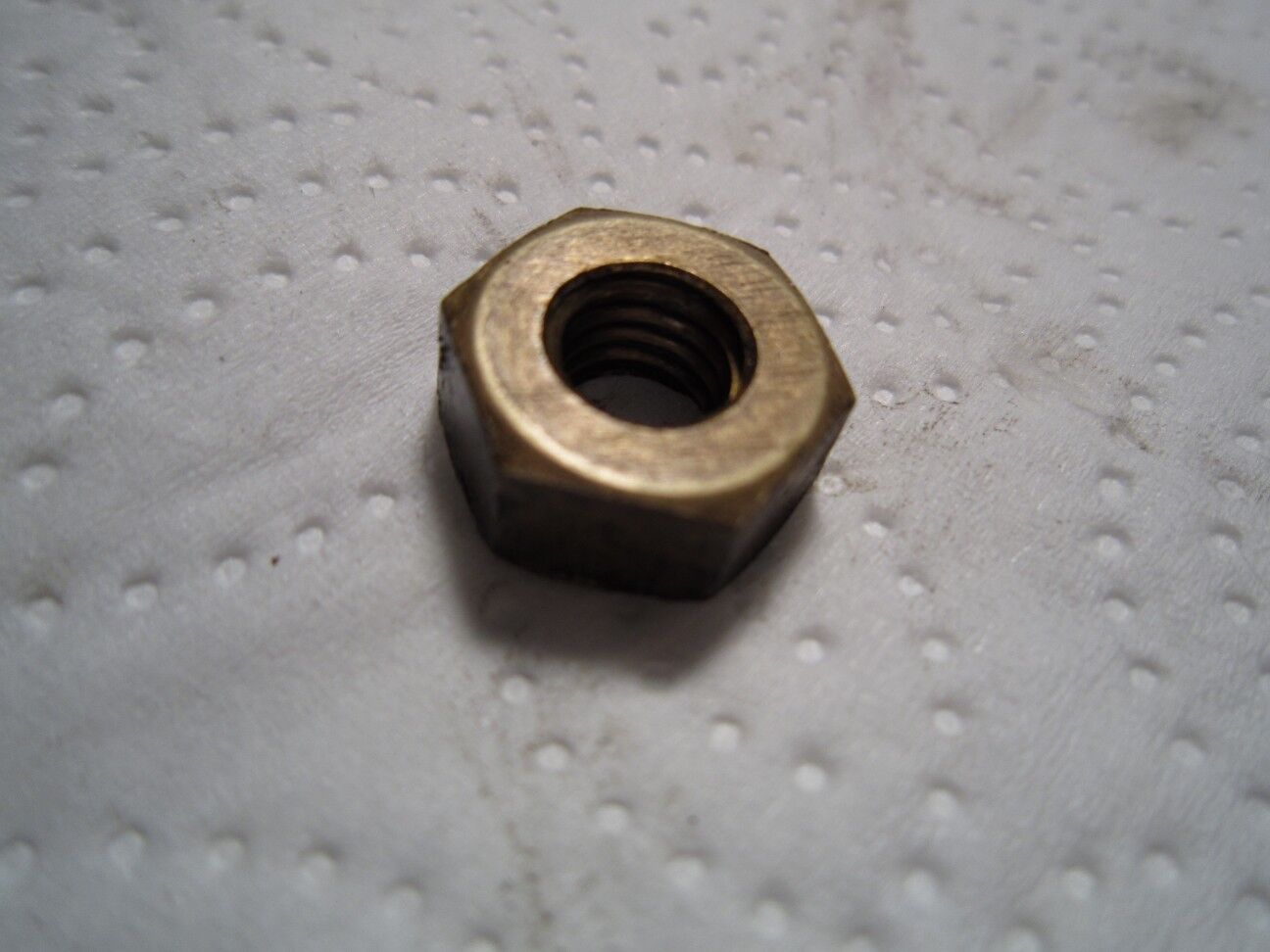

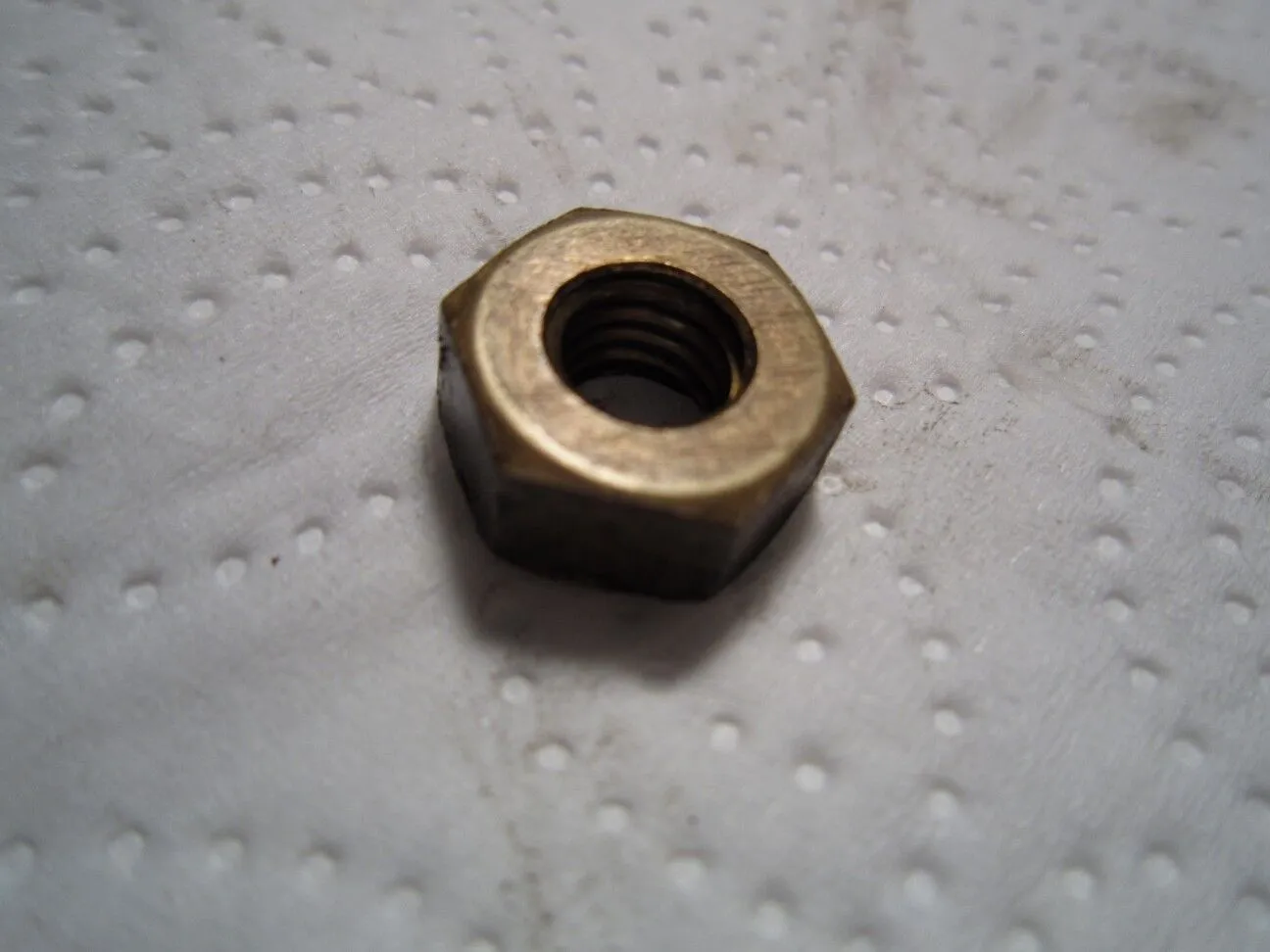

    Und: Dort wo der Vergaser ist, lag lose eine Messingmutter herum (viertes Bild). Wo ist die denn abgefallen? :rolleyes:

    Gibts noch von jemandem einen Tipp zur Messingmutter von dem Bildchen oben?
    • May 11, 2011 at 16:51
    Die Messingmutter stammt m.E. sicherlich nicht aus dem Gaserraum. Welche Schlüsselgröße (also 10er, 11er oder 12er o.ä.) hat die denn? Mag sein, dass sie dem Vorbesitzer, aus welchen Gründen auch immer, da mal reingefallen ist.

    originale zylinder machen sehr viel mit, achte auf deinen drehschieber ob dieser noch i.O. ist

    Ich würde fast behaupten, dass man den zyli noch verwenden kann.. aber ums definitiv zu sagen müssten da mehr detailfotos her.
    Was noch auffällt: die Kolbenringe sitzen nicht so dass die Öffnung korrekt bei den Nuten ist.. kann sein, dass das erst seit dem Ausbau so war, wenn aber die Kolbenringe so eingebaut waren (wenn man denn den Kolben so überhaupt reinbekommt) könnten die Ringe gerieben haben.. (sitzen ja zu weit außen da sie auf den Nuten aufsitzen...)

    Ich glaube die Mutter stammt vom Choke gelenk am Rahmen.
    Oder sie stammte und wurde bereits ersetzt.
    Was ich damals alles in meiner Ass-Gümmitülle an Schrauben gefunden hab...
    Gruß Luk

    allerdings sieht es auf deinem foto so aus als ob ein teil von deinem oberen kolbenring fehlt. das würde mir sorgen machen.

    ja der zylinder (da sieht man ja nun mal wirklich nur minimal laufbahn)
    aber mit dem kolben ... glaub ich eher weniger ;)
    INN-TEAM
    Sektion Rosenheim
    • May 12, 2011 at 14:08
    2-) Der Kolben ist defintiv für die Tonne.

    Werd erst morgen oder übermorgen wieder bei meiner Vespa sein, dann gehts weiter. Ich werde euch berichten von Schlüsselweite, obs vom Choke-Zug kommt, und wie es mir dann so ergangen ist, mit der Montage.
