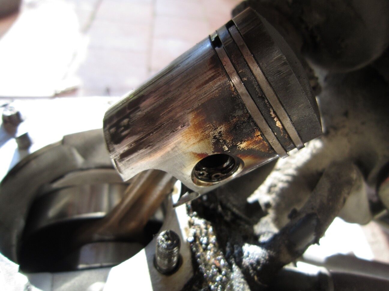

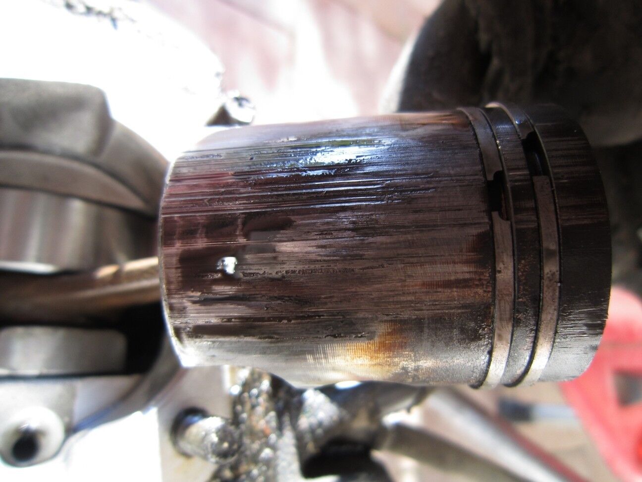

    Okay, habs heut geschafft, die Kiste zu öffnen. Sieht nicht mehr so gut aus. (siehe Bilder)
    Werde deshalb rolo1 ein originales Zylinderkit abkaufen.
    Nun meine abschließenden Fragen: Was muss ich tun, damit mir so etwas nicht wieder passiert, beziehungsweise was könnt die Ursache gewesen sein? Gemischt hab ich immer richtig. Und der Vergaser wird in dem Zuge jetzt auch gereinigt. Gibt es sonst noch was zu beachten?
    Und: Dort wo der Vergaser ist, lag lose eine Messingmutter herum (viertes Bild). Wo ist die denn abgefallen? :rolleyes:

    Wenn deine Reuse 5000 hat, MUSS sie ja schon 10 oder mehr Jahre gestanden haben.
    Davon altern deine Simmeringe besonders schnell.
    Des wegen hattest du ziemlich sicher Falschluft, auch wenn du´s nicht gemerkt hast.

    Naja, das letzte angemeldet war sie vor drei Jahren, und bei 4000km war sie das letzte mal beim Piaggio Händler, laut Service-Heft.
    Als ich aber gestern den Vergaser sauber gemacht hab, hab ich nicht schlecht geschaut: Der Dichtring von der Kammer des Gasschiebers lugte mir außen 3 Milimeter entgegen. 8| Also kann das mit der Falschluft gut sein.
    Gibts noch von jemandem einen Tipp zur Messingmutter von dem Bildchen oben?

    Ich würde fast behaupten, dass man den zyli noch verwenden kann.. aber ums definitiv zu sagen müssten da mehr detailfotos her.
    Was noch auffällt: die Kolbenringe sitzen nicht so dass die Öffnung korrekt bei den Nuten ist.. kann sein, dass das erst seit dem Ausbau so war, wenn aber die Kolbenringe so eingebaut waren (wenn man denn den Kolben so überhaupt reinbekommt) könnten die Ringe gerieben haben.. (sitzen ja zu weit außen da sie auf den Nuten aufsitzen...)

  • Basjoe
    4,342
    830
    Dietzenbach
    so langsam zu viele
    • May 12, 2011 at 05:43
    würde ich auch sagen.
    allerdings sieht es auf deinem foto so aus als ob ein teil von deinem oberen kolbenring fehlt. das würde mir sorgen machen.

    • May 12, 2011 at 10:30
    ja der zylinder (da sieht man ja nun mal wirklich nur minimal laufbahn)
    aber mit dem kolben ... glaub ich eher weniger ;)
    INN-TEAM
    Sektion Rosenheim
    • May 12, 2011 at 14:08
    2-) Der Kolben ist defintiv für die Tonne.
