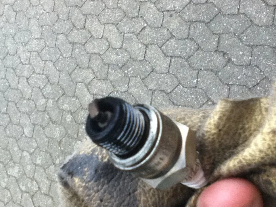

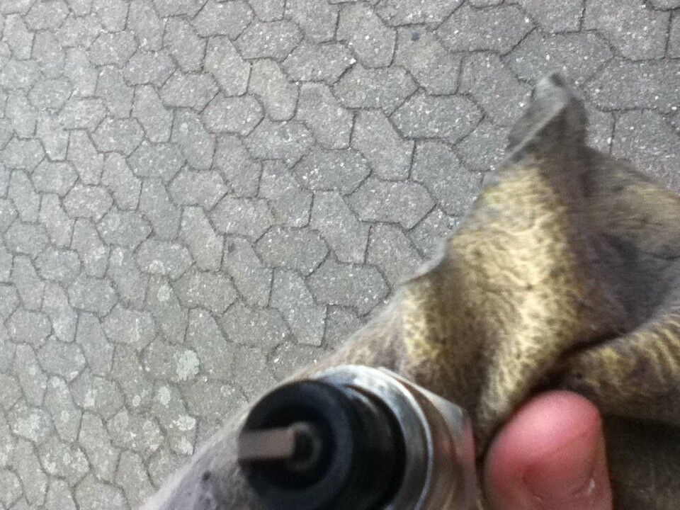

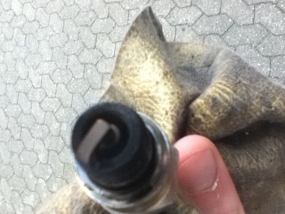

    Hey leute...
    Vermutlich gibt es auch hierzu schon x000 Themen , aber ich habe doch für mich ein etwas merkwürdiges Problem.
    Bin gestern zur Schule gefahren , hin zurück sind ca. 18 km und als ich wieder nach Hause kam , habe ich mir gedacht , überprüfe ich mal die Zündkerze.
    Dabei sind dann Bilder wie diese rausgekommen.
    Wie vielleicht zu erkennen ist, ist das Gewinde ziemlich schwarz, die Masseelektrode zeigt aber bräunliche Tendenzen.
    Zur Information ich habe eine 69 HD verbaut, das heißt wenn mir jetzt einer sagen sollte die HD ist zu groß dann fress ich einen Besen :D
    Ich habe nen 75 Dr und einen Sito puff drunter...
    Lg Goldfit

    sieht bei meinem 50 SR und 19.19 Vergaser mit Banane genauso aus,... normal

    Ich würde auch sagen das es OK ist...
    Die meinungen gehen ja mittlerweile stark auseinander wie aussagekräftig das Zündkerzenbild ist. So lange du keine Falschluft -syptome hast und die Leistung auch OK ist würd ich nichts machen...

    Wenn sie damit gut fährt, würde ich´s auch so lassen.

    Seh ich auch so. Der Isolator sieht doch ganz gut aus, zumindest das was man davon sehen kann.

    solche ablagerungen können auch von schlechten Öl kommen , womit ich nicht unbediengt billiges Öl meine

    KaNNST JA MAL NACH DEINER zÜNDUNG SCHAUEN WENN SIE DIR ZU DUNKEL IST.
    Vieleicht ein bisl mehr früh Zündung geben.

    60 ist doch gut. Mehr ist wohl mit der Originalübersetzung net drin. Wichtig bei Zündkerzenbild ist immer Isolator und Elektrode. Probier doch mal ein anderes Öl. Vielleicht verbrennt das nicht sehr gut.

    das mit dem Öl kann sogar sehr gut sein.
    Ich verwende seit geraumer Zeit racing öl...Vielleicht ist dat ja quatsch und der Motor verbrennt das gar nicht richtig oder so ...
