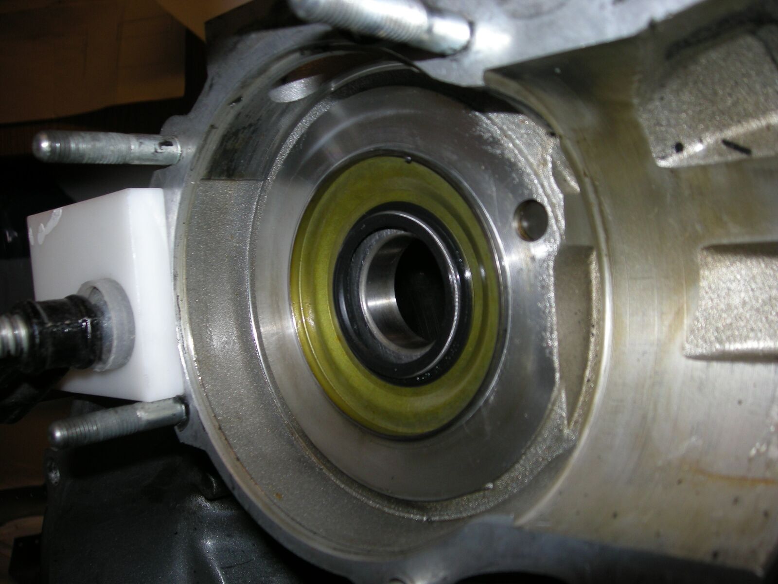

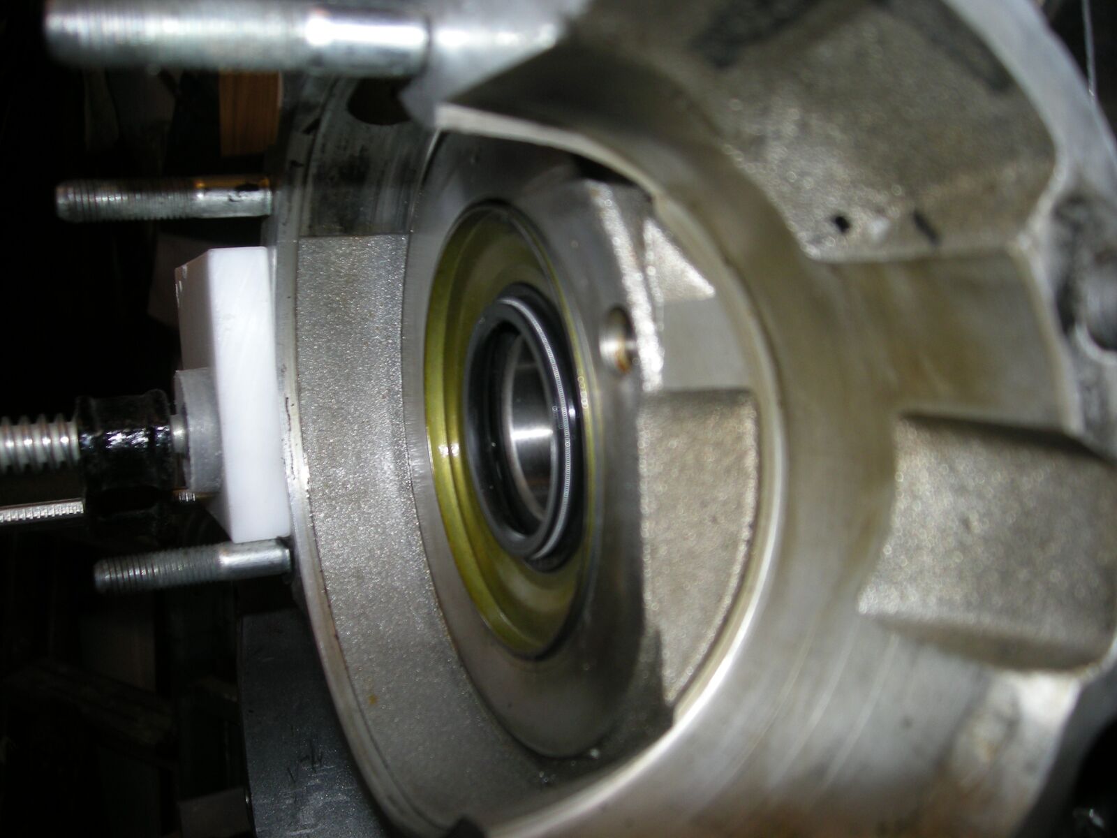

    Hallo Spezialisten,
    habe/hatte das Problem, dass sich Benzin im Getriebeöl angesammelt hat. Von euch kam die Vermutung, dass der Wellendichtring der Kurbelwelle defekt sei. Nachdem ich nun den Motor gespalten habe und neue Dichtungen einbauen will nun die Frage, ob die alte Dichtung (siehe Bild) richtig eingebaut war.
    Schaut euch doch bitte das Bild an und vielleicht kann mir einer sagen ob das so richtig war und ich die neue Dichtung so einbauen kann.
    Danke schon mal im Voraus.
    Joggel

    Ist richtig herum, ob weit genug drin ist schwer zu sagen. Müsste ich mal begrabbeln.
    Bea meint aber auf dem zweiten Bild zu sehen, dass der etwas tiefer rein müsste. Knapp bündig mit dem Gehäuse.

    Ich meine auf dem zweiten Bild auch zu erkennen, dass er weiter rein muss-also bündig.
    Es empfiehlt sich, diesen Simmerring mit Loctite einzukleben.

    den hat er doch nur fürs Foto eingelegt,ist richtig so.Einkleben Pflicht.Was seh ich da ein nicht gefräster Block-wa werden meine Hände ganz feucht.

    danke für eure Antworten. Werde den Dichtring reinkleben.

    Zum EInkleben aber keine Schraubensicherung, sondern Nabe/Welle verwenden.
