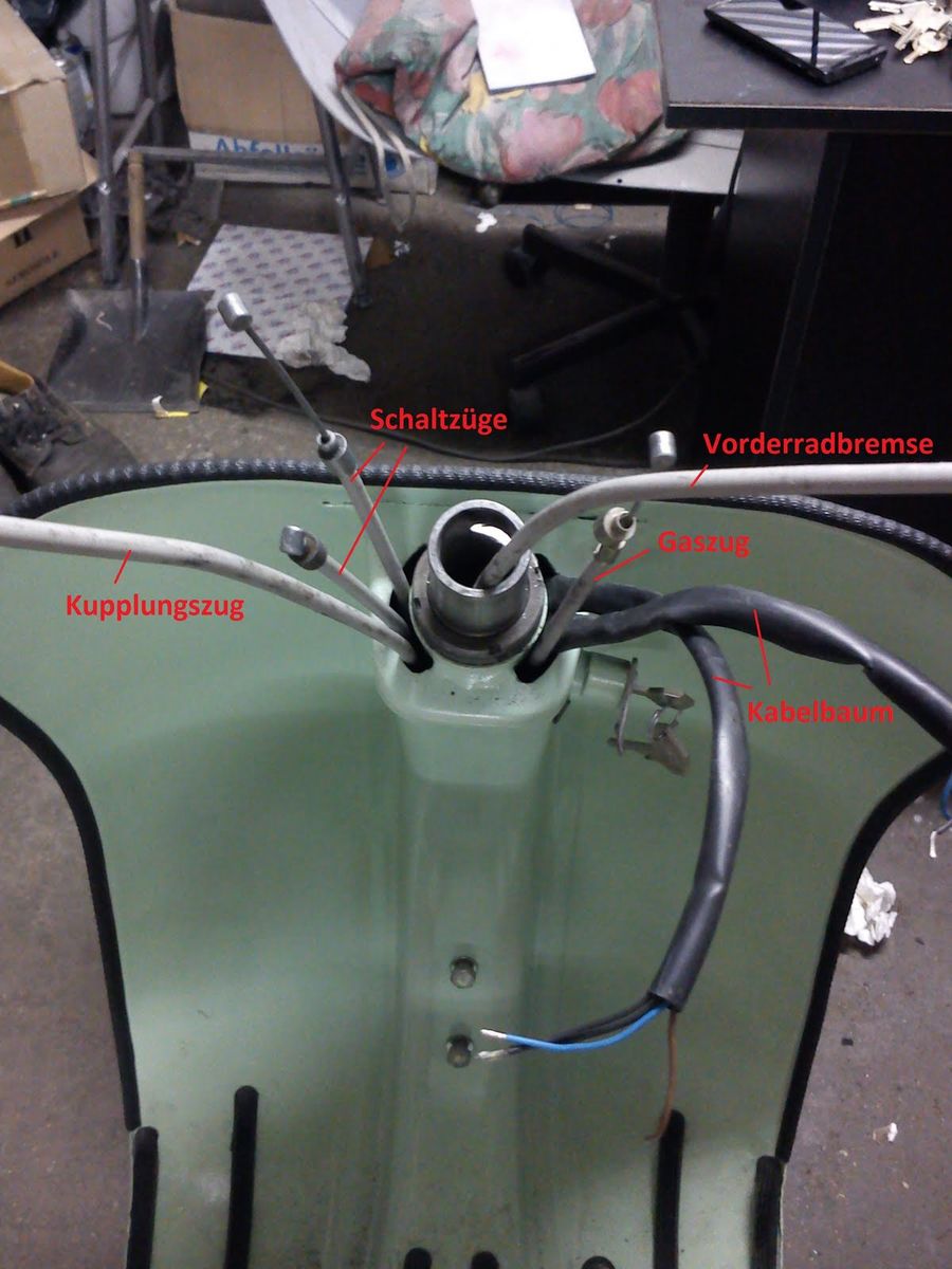

    Da bei meiner v50N alle Züge und der Kabelbaum herausgezogen waren,
    stehe ich auf dem Schlauch.
    Welcher Zug kommt wo oben aus dem Fahrgestell. Ebenso der Kabelbaum.
    Ein Foto wäre schön, oben der Link funzt nicht mehr.
    Auch unten im Vergaserraum sind mehrere Öffnungen ist da was zu beachten.

    • May 13, 2020 at 08:30
    Viel Glück

    • May 13, 2020 at 09:08
    Zitat von mhx
    Viel Glück
    Danke, das hilft weiter.
    ist es egal aus welcher Öffnung unten die Züge herauskommen.

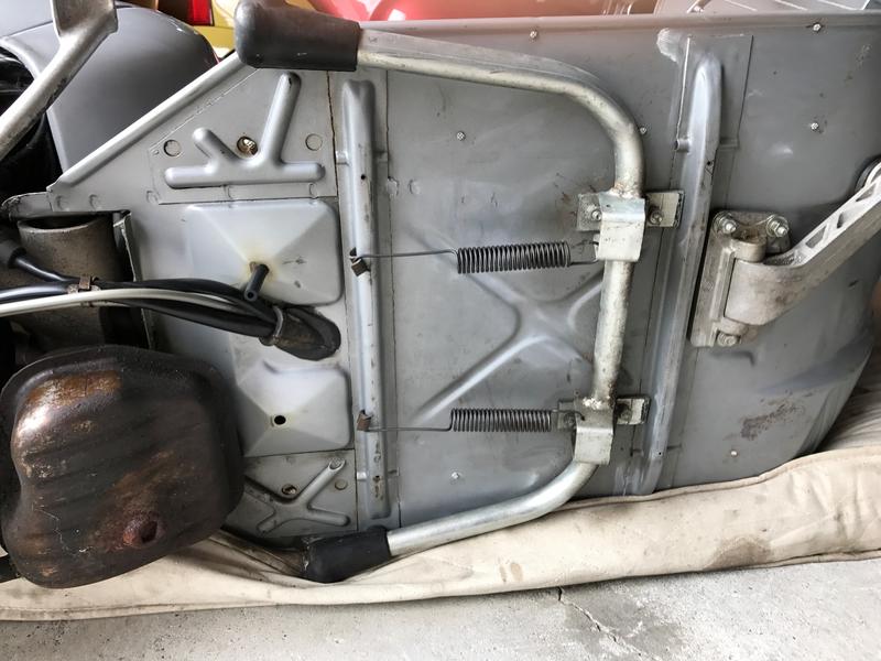

    • May 13, 2020 at 09:43
    Da gibt es doch nur ein Loch...

  • Farang
    385
    58
    v50ss, V50N
    • May 13, 2020 at 09:49
    Die Frage war unten im Raum wo der Vergaser ist.
  • Hypnotic
    1,067
    199
    Bamberg
    V50 Special, Pk 50 XL 1; Pk 50 S, Miele K50
    • May 13, 2020 at 12:19
    In den Vergaserraum kommt nur der Gaszug. Die restlichen Züge gehen durch das Loch unterm Trittblech in Richtung Motor

    • May 13, 2020 at 13:51
    Zitat von mhx
    Viel Glück
    Der Kabelbaum gehört vor (in Fahrtrichtung) dem Gaszug.
    Also rechte Seite, Kabelbaum, dann Gas.
    Andersherum wie auf dem Bild
    https://www.vespaonline.de/de-de.facebook…258703724164250

    • June 18, 2020 at 08:57
    Wäre es nicht besser den Austritt aus dem Rahmen vom Kupplungszug auf die rechte Seite zu verlegen,
    da dadurch der Radius größer wird.
    Oder spricht irgendwas, was ich nicht erkenne, dagegen.
  • Blechkultur
    88
    2,778
    515
    Binningen / Eifel
    nur SF, SS50, und nen paar V50
    • June 21, 2020 at 15:19
    Es spricht dagegen das Du dann noch mal zusätzlich am Tacho vorbei musst wo es eh schon recht eng zu geht.
    Rechts ist ja bereits Gas und Kabelbaum drin. Wenn es doof läufst quetscht Du Dir den KuLuZug dann beim Tachoeinbau ein.
    Hinterm Tacho verläuft der Kabelbaum zum Scheinwerfer
    Kupplungszug links (wie original) geht sehr gut! PTFE Hülle, Ganz wichtig!!! Hülle nicht knicken beim Einbau, dann läuft das fein.
