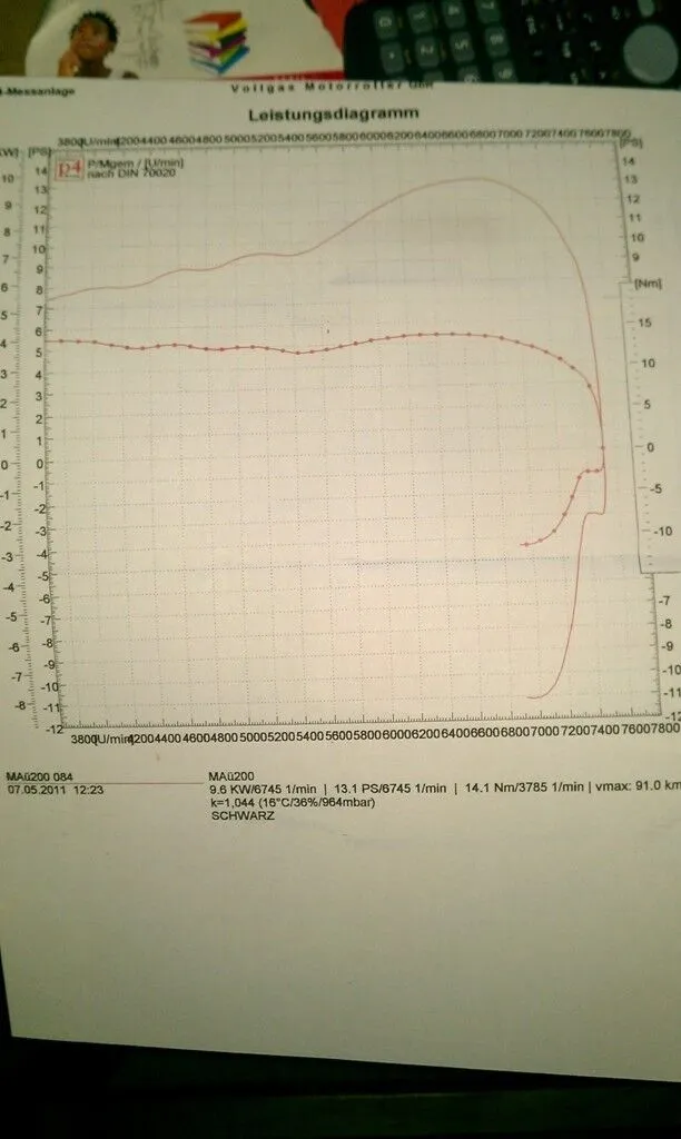

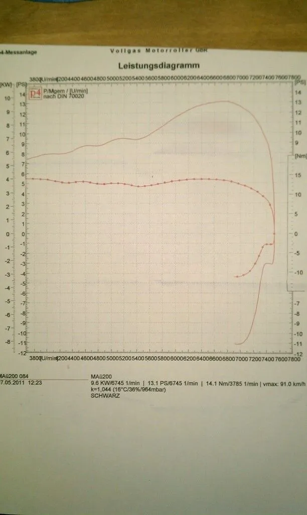

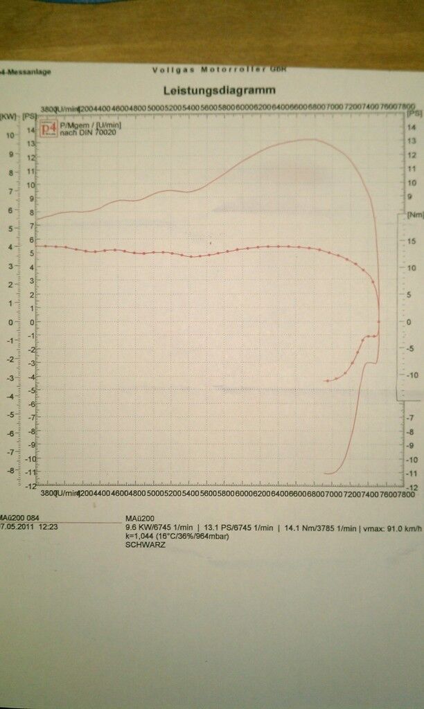

    Eins vorweg, sie geht echt gut...
    Hier nun meine Leistungskurve :D Man beachte das traktormäßige Drehmoment. Von der Leistung bin ich leider etwas enttäuscht....Aber die Kurve ist relativ sauber. Eigentlich hätt ich auf 15 gehofft...aber naja. Der Winter kommt.
    Gruß Mo

    Hallo Dackeldog,
    das kann doch nicht sein, da muss doch irgendwas grundsätzlich schief gegangen sein.
    Die Kurve sieht doch aus als ob der Motor wollte und nicht könnte. Und für diese Leistung fährst du doch noch viel zu fett ...
    Mal eine ganz gemeine Frage: du hast den Kolben richtig rum drin?
    Wie heißt es hier immer: duck und weg
    Gruß, Klaus

    :) Der Kolben ist richtig rum drin, keine Sorge!
    Es passt alles, Bedüsung ist korrekt, die Kiste läuft auf der Autobahn weit über 120. Mords abzug und richtig viel Drehmoment...ich hab mir da wohl unbewusst nen Traktor gebaut...man beachte das Drehmoment...14 NM durchs ganze Band...das ist schonmal was.
    Bin btw. bissl flotter auf Topspeed wie ne 22 Ps Smalli...also da passt alles.
    Man bedenke auch, dass ich mit Oriwelle und normaler Einlasszeit unterwegsbin, die Überströme wurden doch russisch ohne Spalten gefräst :D Kommt erst noch im Winter.
    Ich hätte mir zwar mehr erwartet...aber naja, sone Rolle hat auch Verluste...der Reifen hat ja schlupf...vielleicht ist da nochmal n PS verloren gegangen. Der Motor war bei der Messung auch nicht ordentlich warm. Macht auch noch was aus.
    Hab auch mit den Prüfstandsmenschen gelabert. Die Kurve passt, obenraus geht ihr hald der Sprit aus...scheiß SI.
    Gruß Mo

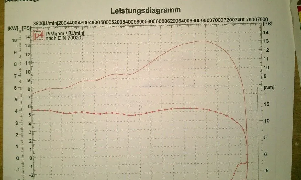

    zu dem diagramm:
    mir kams so vor, als ob du obenrum zu fett warst (kann aber sein, weil die ksite noch kalt war)
    weil der hat am ende raus ganz schön gestottert und zugemacht!
    des drehmoment ist hammer, auch auf der autobahn hat man des gemerkt.. durch die lange übersetzung macht der ordentlich was an speed weg und zwar in jeder lebenslage :D

    Des obenrum war spritmangel, hab keinen spacer verbaut. Da läuft nix zu fett
    Hat ja erst bei 7500 rum gespuckt

    ja kam mir halt so vor...
    spucken bei sprit mangel ist mir unbekannt... allerdings ein stottern bei zu fetter bedüsung kenn ich sehr wohl...
    und für mein ohr hat sich das nach diesem typischen "zu fett; gestotter; drehzahlbegrenzung" angehört :D

    Blabla Leberkas :D Die kriegt keinen Sprit, da läuft nix zu fett. Haben doch die Guys am P4 auch gesagt...pass doch mal auf :D
    Edit: Vielleicht ist das auch die "Magic Wall" vom Siproad. Die kommt im 3ten bei Tacho 115, da spuckts dann. Was sich aber wirklich auf Spritmangel zurückführen lässt, was auch sonst? Läuft ja super.
    ich sehs anders ;)
    klingeln tuts bei mangel...
    stottern tuts bei zu viel...
    mir ja egal, aber aus einem mangel hats in hohen drehzahlen noch nie gestottert!
    den spritmangel den die meinten am p4 bedeutet, das du allgemein zu wenig gemisch reinbekommst für mehr leistung mit dem 24 SI!
    nicht mehr und nicht weniger :D
    ich hab doch zugehört :D
    dass dein zu wemiges gemisch aber zu fett ist mien ich... was ja evtl ned so verkehrt ist, weil ja eh schon eher wenig ;)
    weißt wie ichs mein :D --> gaser zu klein... bedüsung zu fett...
