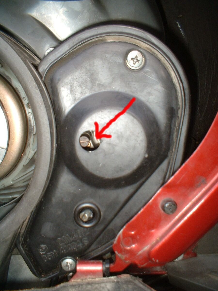

    kan mir jemand sagen, ob die Bohrung im Luftfilterkasten (roter Pfeil, dahinter Gemischeinstellschraube) offen sein muß oder kommt da evtl. ein Stopfen rein ??
    Ist mir vorher nie aufgefalle. Wenn einer drin war, dann habe ich diesen wohl möglich verloren.
    Danke, Gruß !!!

    Da gehört ein Stopfen rein . Kannst auch einen aus dem elektrozubehör nehmen , mußt dann halt das Loch evtl. etwas größer machen. Der Stopfen muß da rein , weil sonst staubige Luft angesaugt wird .

    anständiges Panzertape tuts auch oder irgendwas drüberkleben fürs erste

    mein Gott, wird denn hier nur noch gefrickelt? da gehört ein Gummistopfen rein, und der ist auch zu bekommen.

    Das ist ja mein reden , dem original immer nicht so weit abweichen . Also Stopfen rein .
    Auch wenn man keine Ente hat nimmt man ja nicht ein Huhn und schlägt ihm die Füße und den Schnabel platt , ist dann immer noch ein Huhn .

    Danke an alle !!
    Stopfen ist jetzt drin !!
