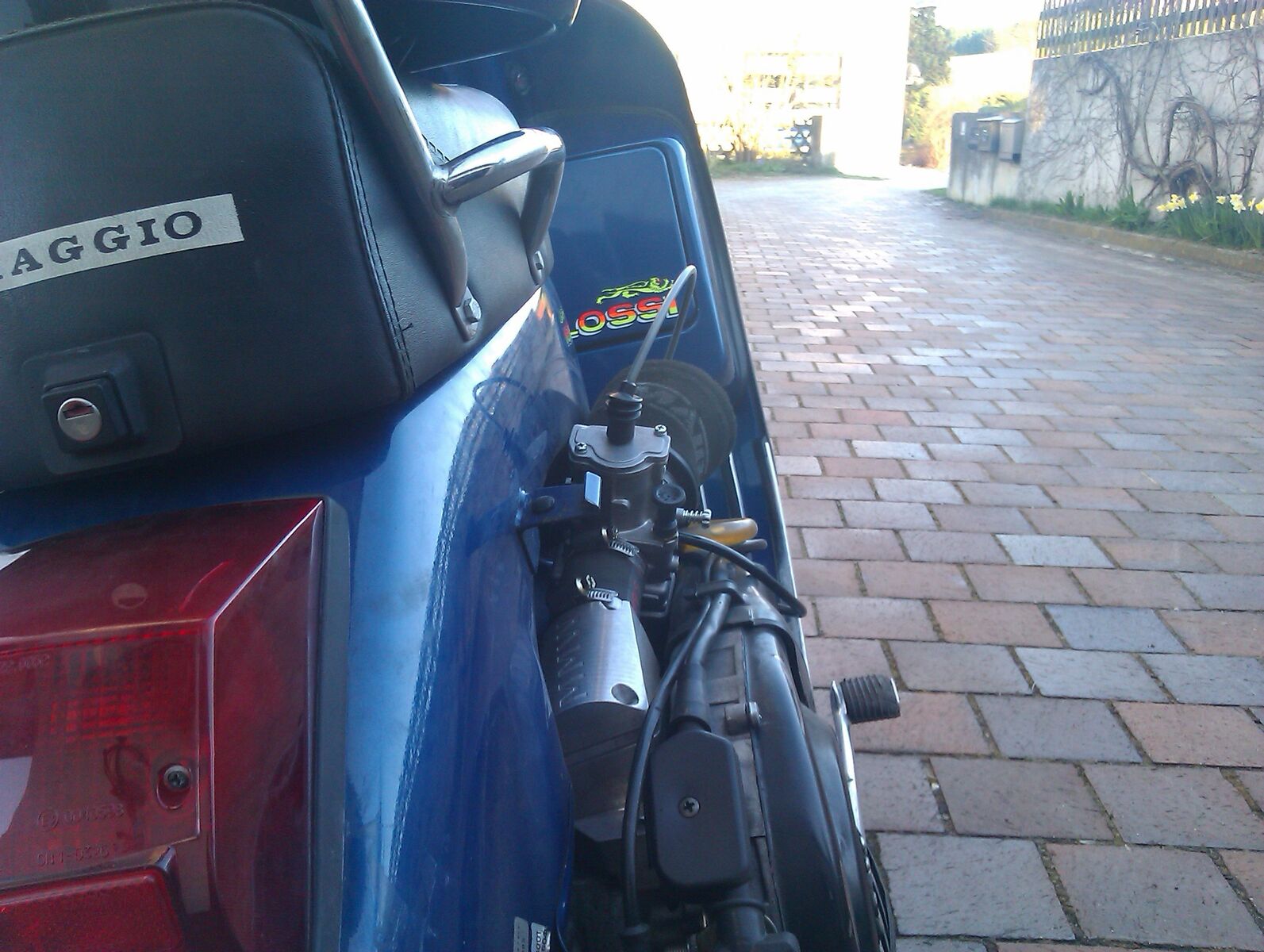

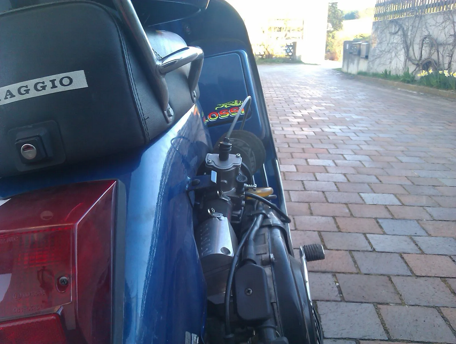

  • zum Thema Ansaugstutzen:
    Um die Beule zu vermeiden, 1.Wahl: Keihin 28 auf DS
    Hab mal nach Ansaugstutzen geschaut: - Ansaugstutzen PX Direkt? - ist ja schon ne 90° Krümmung bei dem-nicht so strömungsgünstig oder?
    - MB Develoments Membran? Was wäre mit Membran auf den Keihin oder doch gleich lieber Mikuni mit Beule im Rahmen? - was meint ihr?
    :thumbup:
    Hier ist Dein PX Direkt. Der ist von ScootRS.
    Eigentlich gar nicht so schlecht! Vergaser steht schön gerade1
