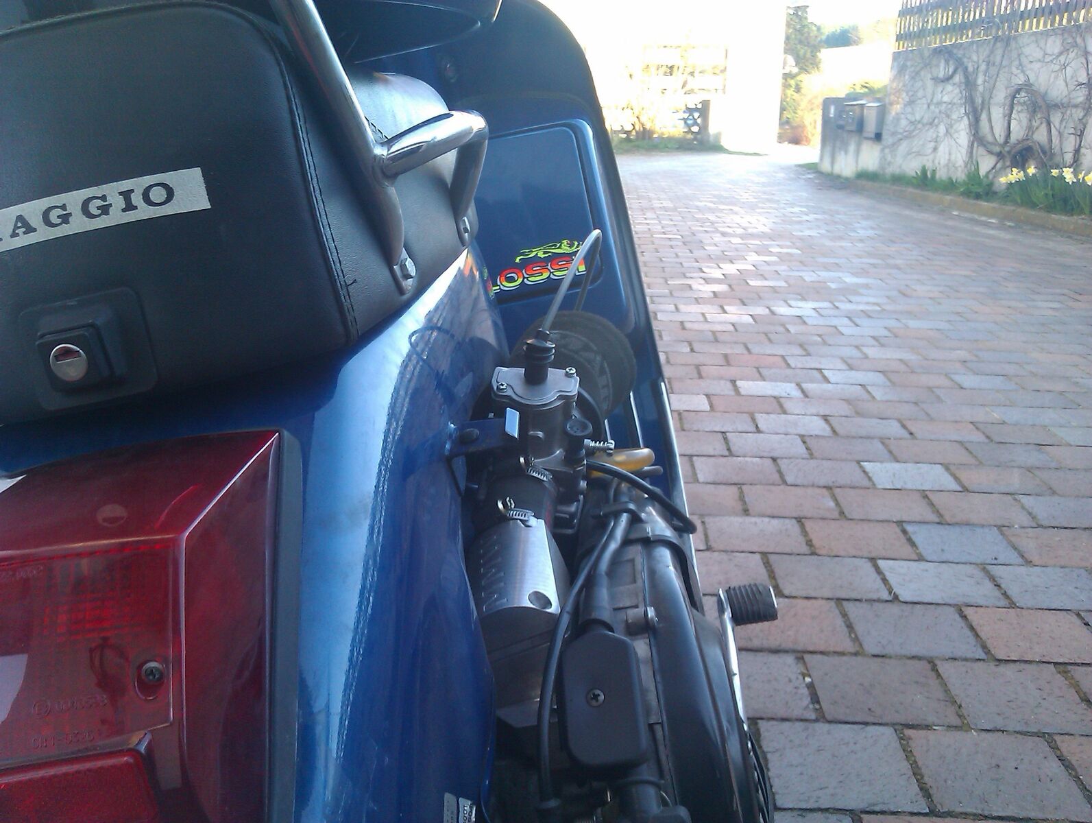

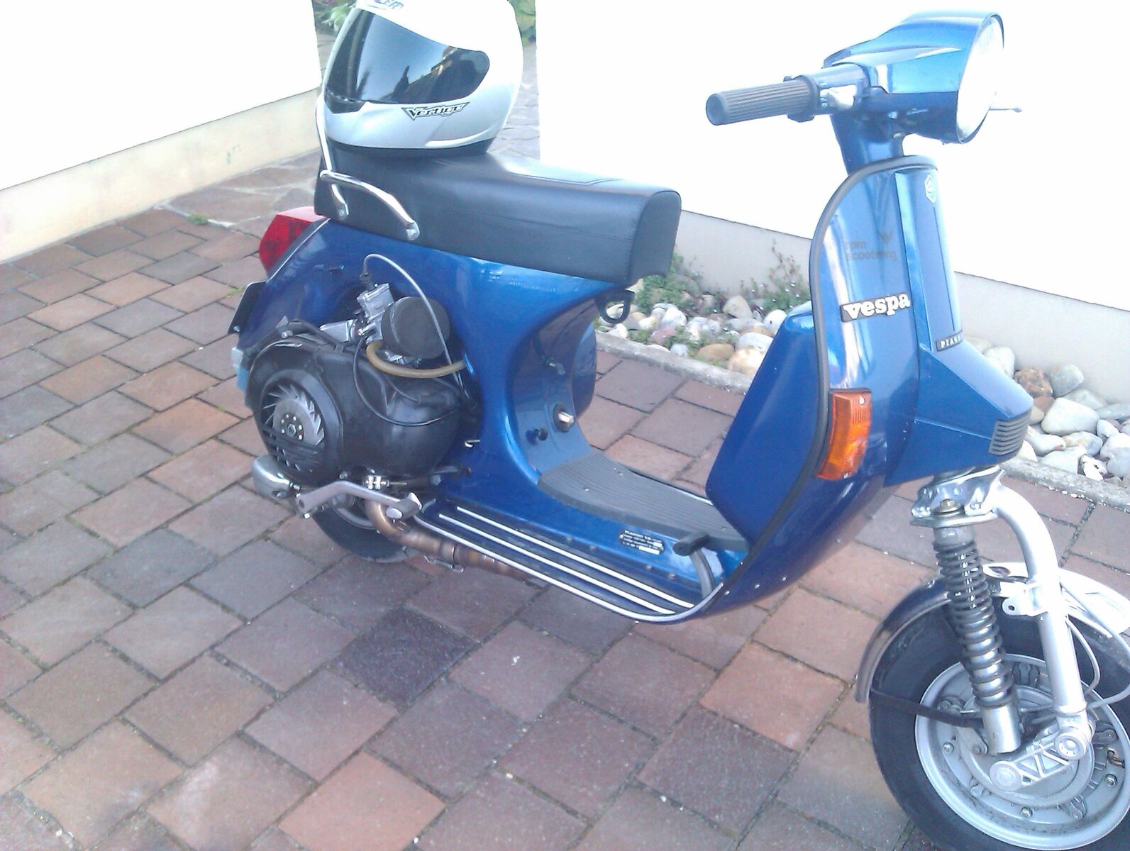

    Also ich Fahre Mikuni TM 35 mit MMW2 und habe keine Beule im Rahmen und auch kein Breitreifenkit !!!
  • Tyler-Durden89
    67
    Aichach
    PX 125 Lusso / PX 125 Lusso / PX 125 alt / PX 200 alt
    • June 2, 2011 at 15:44
    • #30
    hier mal bilder

  • nachbrenner
    Vesparator
    16,714
    3,096
    44
    aichach
    Krankes Teil
    • June 2, 2011 at 15:50
    • #31
    Aber auch keine volle Schwimmerkammer,mit nem schwer saugendem Töff könnte es dünn werden.Da sich das Benzin durch die Vibrationen aufschäumt wenn Luft in der Kammer ist.

    des halt i für a gerücht

    Ich nicht!
    Entweder klingelt Dein Motor wie ein Wecker und Du hoerst es nicht, oder Dein ganzes Setup entwickelt nicht genug Leistung und der Mikuni muss nicht das koennen, was er muesste, wenn Danpf anlaege.
