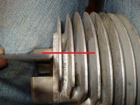

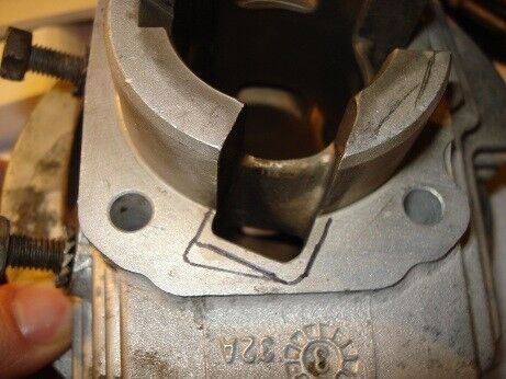

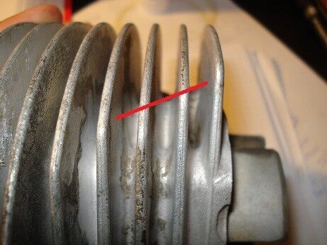

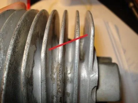

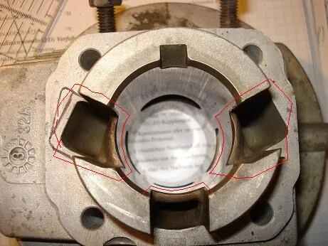

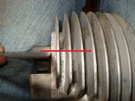

    Zitat von chup4
    zylinder geht noch einiges. für maximale leistung die auslassoberkante gerade fräsen. allerings gefahr von kolbenringbruch dann. desweiteren: ich lese keine überströmsterzeit!? und: du hast die überströme nicht soweit gefräst wies geht. der trick ist hier, den überstrom in die laufbahn rein zu öffnen und nur so 5mm unterhalb des austrittfensters einen teil stehen zu lassen. dann kannste auch mehr in die breite gehen. die fenster aber bitte unberührt lassen!
    Ich habe noch garnicht begonnen den Motor aufzubauen. Ergo habe ich auch noch keine Steuerzeiten. Ich peile aber eine Höherlegung des Zylinders an, damit auch wirklich die ÜS voll offen sind. Untenrum wird bei den 50 ccm sowieso nichts gehen. Das einzige was Leistung bring sind Drehzahlen; oder?
    Das Bild des bearbeiteten Zylinders ist nur ein Bsp.
    Zur Sache: Du meinst durch ein Anschrägen der ÜS im Gehäuse & Zylinder erreicht man eine bessere Füllung. Durch die Verengung vor den Fenstern erreicht man dann eine höhere Strömungsgeschw. => max. Einfluss von Gemisch.
    Ich hab's mal angezeichnet. a) Winkel bleibt gleich oder b) Winkel vergrößert. -> Was ist sinnvoller?
    Allerdings werd ich die Kanäle im Zylinder nicht sehr tief öffnen können, da nicht allzuviel Material am Zylinder an der einen Seite dran ist. -> Bild
    Oder meinst du in die andere Seite Richtung Laufbahn (vergrößern in dem Material parallel zur Laufbahn abgetragen wird)? -> s. roter kasten
    Den Auslass wollte ich auf 68% Sehnenmaß öffnen und in Trapezform bringen. Da die Kolbenringe sich Richtung Auslass schließen möchte ich kein Risiko eingehen. Schließlich soll der Motor auf jedenfall alltagstauglich bleiben.

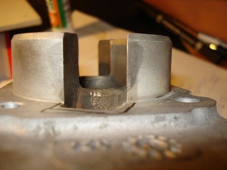

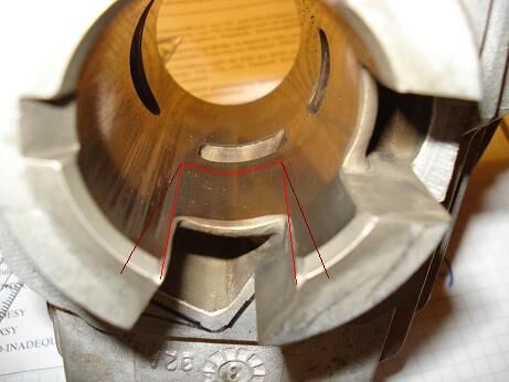

    wenn du mirn foto von der laufbahn im bereich unterhalb der überströme machst, dann mal ich dir das auch nochmal an

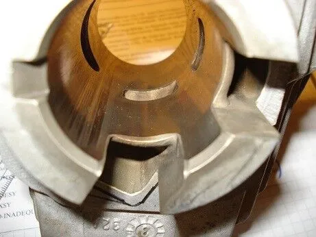

    • June 8, 2011 at 16:17
    • #25

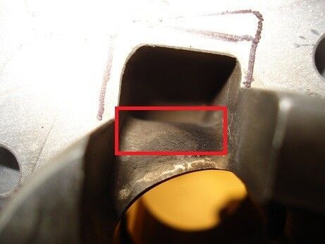

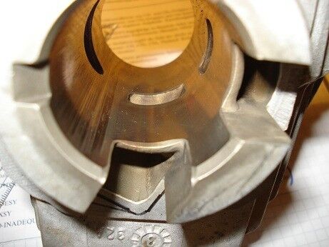

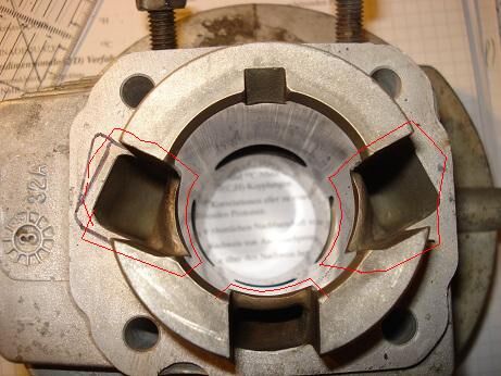

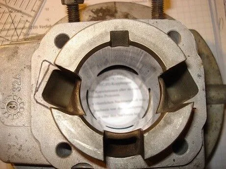

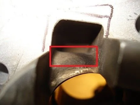

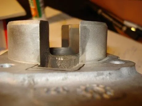

    So, ich hoffe man sieht alles wesentliche...
    Würde mich freuen wenn du anmalen würdest was du meinst. 1 Bild sagt mehr als tausend Worte... ;)

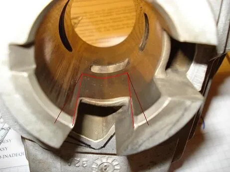

    • June 8, 2011 at 16:24
    • #26
    so in etwa, es ist halt kontraproduktiv im ausströmkanal und dem letzten halben cm oben rumzufräsen, aber am fuß geht alles :D das öffnen der überströme wie angemalt hat noch den vorteil einer verbesserten schmierung in dem bereich. am auslass geht das leider nur schwerlich.
    die hellrote linie für dein anfang und die dunkelrote könnte die sein, wieweit du das schräg aufmachen kannst um unten noch mehr querschnitt zu schaffen. als übersetzung solltest du die 4,9er wählen mit einem entsprechenden resonanzpott. einlasszeit der kurbelwelle auf maximum... vll so 240 grad? UT bis 60 nach OT? läuft dann bei niedrigen drehzahlen kacke und spotzt gut was zurück, aber obenrum dann ne race-kreissäge :)

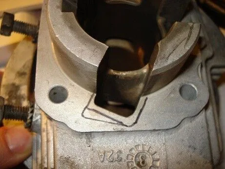

    OK. Danke!
    Wenn ich das jetzt richtig verstanden habe empfielt es sich Material auf der Laufbahnzu- und abgewanten Seite abzunehmen. Was ist die min. Wandstärke die auf jeden Fall zur Laufbahn stehen bleiben sollte?
    Und das Anschrägen, wie deine dunkelrote Linie anzeigt wird wohl ziemlich schwierig. Das Geodreieck steht auf meiner schw. Markierung. Wenn man jetzt da mal runter peilt sieht man dass hier nicht viel Material zur Verfügung steht...
    Was den Kurbelwelleneinlass angeht: Ich möchte den Motor ganz normal auf der Straße fahren. Empfielt es sich wirklich die Einlasszeiten auf Max. aufzureisen und somit das Band stark zu verkürzen und vollends in die hohen Drehzahlen zu schieben? (habe hier noch keine Erfahrungen gesammelt...) Wo ist der gesunde Mittelweg, zwischen Leistung und alltagstauglichkeit?

    nein, hau die komplette laufbahn unterhalb der stelle wo die ringe im UT stehen bleiben komplett im überstrombereich mit weg.

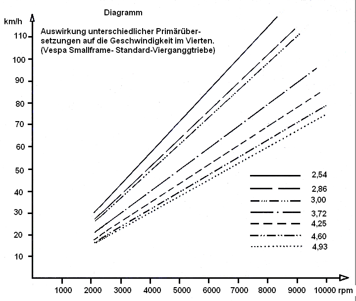

    Wenn ich an den Überströhmern die Laufbahn wegnehme bekomme ich eine maximale Füllung. -> Gefahren / Nachteile bei dieser Radikalkur? Oder hält sich das alles in Grenzen und ist problemlos fahrbar?
    Ist es außerdem nicht sinnvoll die Laufbahn an den ÜS nur soweit wegzunehmen wie das Kolbenhemd (max. ausgeschnitten; und da geht beim HP4 ~2mm) bei UT freigibt?
    Wenn ich jetzt den Zylinder höher setze um voll geöffnete ÜS zu erhalten ziehe ich automatisch den VA hoch. -> Weniger Nutzhub & breiterer Auslass benötigt damit die Querschnitte wieder stimmen
    Also muss ich aufpassen und eine nicht zu große Fußdichtung untersetzen, sonst besteht die Gefahr dass nachher die Brühe einfach nur durchläuft. Ich würde übrigens schon gerne die 4,3 mit dem Motor ziehen. Denn ich strebe schon eine Geschwindigkeit von ~65-70km/h an. Wobei, wie hoch wird denn der Motor drehen? 9000 - 10.000 upm?
    Der orginale VA bei der HP4 sind ja 26,4°. Meinst ihr dass ca. 30° noch fahrbar sind, oder ist das schon etwas hoch gegriffen? Denn bei weniger würde sich ja ein Untersetzen garnicht mehr lohnen...
    Hmm, bin mal gespannt wie sich die Zeiten verhalten werden...

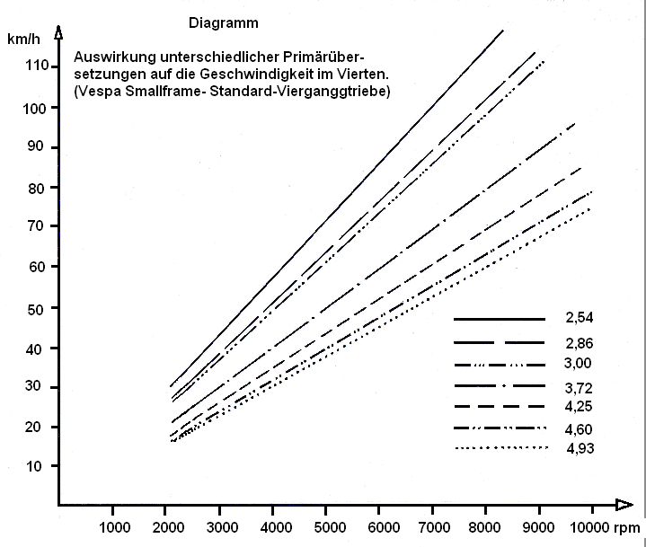

    Ach, um das nochmal hervorzuheben: Ich möchte die Modifikationen so zahm halten dass zwar eine maximale Leistung entfaltet wird, aber die normale Alltagstauglichkeit erhalten bleibt; keinen Racer, der nach 200 km Laufleistung revisioniert werden muss!
    Dateien
    Drehzahl Geschwindigkeit Übersetzungen.bmp 1.32 MB – 225 Downloads
    8 Mal editiert, zuletzt von schwarzerflitzer (June 8, 2011 at 18:31)

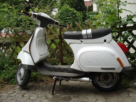

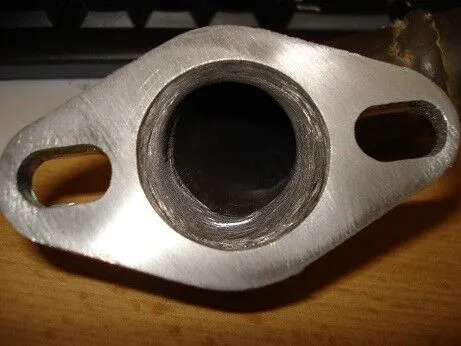

    Habe heute kurz den Simonini drunter gehängt!
    Die Verarbeitung ist echt besser als ich dachte. Bis auf den Krümmer musste ich nichts nachbearbeiten, dafür war der wie ein Stück Wellblech!
    Alter Schwede ist die Tröte LAAAUUUUTTT!!! Allerdings dreht die Vespa schöner raus als mit dem Polini...
    So ist das aber nicht fahrbar! Werd ihn wohl mal mit Thermoband einwickeln; wie hier beschrieben:
    Vielleicht gehts ja dann...
    link polini rh:
    link Simonini:
    Und hier noch den Sito + an meiner anderen PK 102:
    Leider ist die Tonqualität der Kamera so schlecht dass man den Unterschied kaum hört. :-3 V.a. der Simonini klingt beim fahren unheimlich blechern. Nur wenn man vom Gas geht bollert er schön tief.
    P.S. Würde mich übrigens über Vorschläge zu den Steuerzeiten freuen, mit denen ich die 15/69 noch ziehen kann! Beim Dackel war der VA von 30 schon zu viel (und der hatte eine 14/69 drauf)... ?(

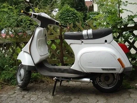

    Hab' heute mal den Gaser abgestimmt und eine kleine Probefahrt gemacht. :D
    Der Simonini ist schon lasut, klingt aber super! Außerdem hat er satte 5 km/h (laut Tacho) die Endgeschwindigkeit angehoben :!:klatschen-)
