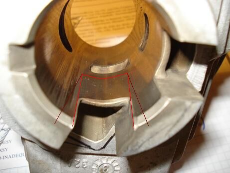

    so in etwa, es ist halt kontraproduktiv im ausströmkanal und dem letzten halben cm oben rumzufräsen, aber am fuß geht alles :D das öffnen der überströme wie angemalt hat noch den vorteil einer verbesserten schmierung in dem bereich. am auslass geht das leider nur schwerlich.
    die hellrote linie für dein anfang und die dunkelrote könnte die sein, wieweit du das schräg aufmachen kannst um unten noch mehr querschnitt zu schaffen. als übersetzung solltest du die 4,9er wählen mit einem entsprechenden resonanzpott. einlasszeit der kurbelwelle auf maximum... vll so 240 grad? UT bis 60 nach OT? läuft dann bei niedrigen drehzahlen kacke und spotzt gut was zurück, aber obenrum dann ne race-kreissäge :)

    OK. Danke!
    Wenn ich das jetzt richtig verstanden habe empfielt es sich Material auf der Laufbahnzu- und abgewanten Seite abzunehmen. Was ist die min. Wandstärke die auf jeden Fall zur Laufbahn stehen bleiben sollte?
    Und das Anschrägen, wie deine dunkelrote Linie anzeigt wird wohl ziemlich schwierig. Das Geodreieck steht auf meiner schw. Markierung. Wenn man jetzt da mal runter peilt sieht man dass hier nicht viel Material zur Verfügung steht...

    nein, hau die komplette laufbahn unterhalb der stelle wo die ringe im UT stehen bleiben komplett im überstrombereich mit weg.
