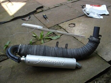

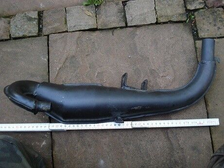

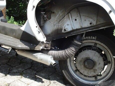

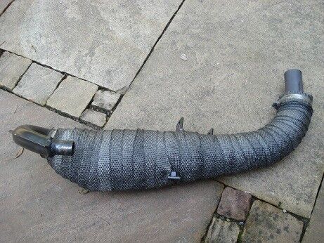

    Heute hat die Schrauberlust mal wieder gesiegt... 8o
    Hier der Vergleich zwischen mumifiziertem und orginalem Simonini. Das blecherne Scheppert ist definiv weg und er klingt dumpfer und kerniger! klatschen-)
    Simonini orginal:
    mumifizierter Simonini:
    Ich habe 15 m (2,5-er) Theroband von Thermotec verwendet. Habe das mit Graphit angefärbte genommen, damit's nicht so hervorsticht... :)

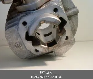

    soderla...

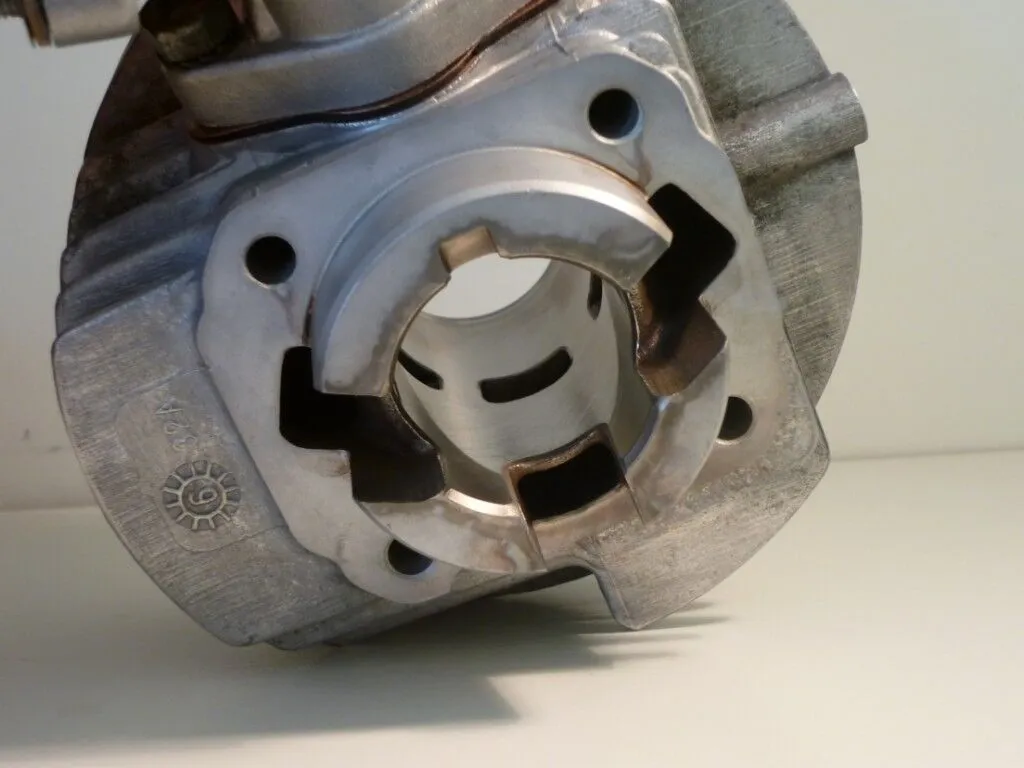

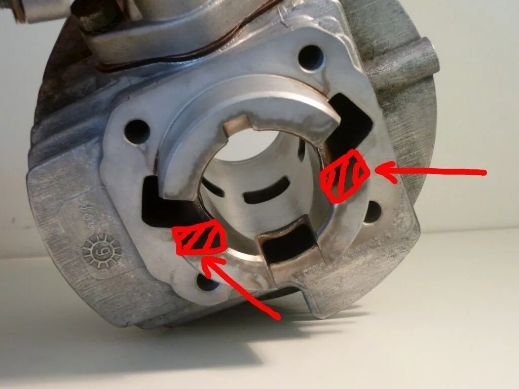

    ich glaub ich hab grad den unterschied zwischen einem HP50 und einem HP4 Zylinder entdeckt :D
    schaut mal das bild hier hab ich vom vespakill seiner galerie und dabei ist mir der Unterschied in den Überströmern aufgefallen.
    hier der HP4 Zylinder:
    und hier hab ich mal das wegmarkiert das bei mir nicht da ist...
    also mein HP50 Zylinder hat nur die nicht schraffierten strömer original...
    kann das jemand bestätigen?
    oder sind die Strömer selbst vergrößert?
    sieht mir nicht danach aus!

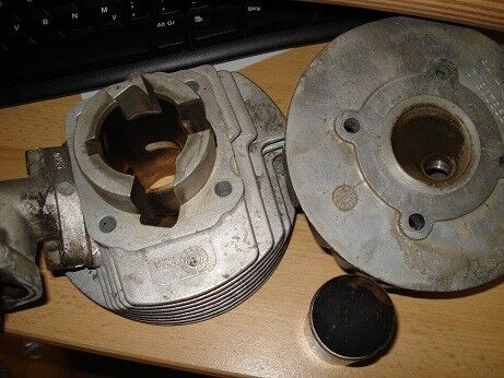

    Kann ich so nicht bestätigen. Ich habe die straffierten Flächen auch nicht ausgefräßt; habe aber einen orginalen HP4-Zylinder.
    @ Olo: Hast du nicht eine orginal HP4?

    darum gehts!
    ich hab eine original HP50
    und keine HP4
    ich hab nur 3 gänge
    HP4 hat 4
    ansonsten dachte ich wäre alles gleich.. also 16-12er gaser; HP Lüra; Rennwelle; 14-69 Primär und eben (so dachte ich) der Zylinder...
    hast du eine HP50 oder eine HP4?

    Hm. Mein Zyli stammt von einer HP4.
    Hatte aber nicht die SR50 einen 19.19 Gaser als Standart drinen? -> Wie sehen da die orginalen ÜS aus? (müssten ja auch relativ groß sein damit ein 19-er überhaupt sinn macht!)
    Was sagt denn vespakill? Sind die ÜS auf seinem Foto unbearbeitet?

    hatte wie die SS50 original ne "rennwelle" mit nadellager oben und ne längere übersetzung und nen größeren einlass.
    für maxed out brauchst aber die 4,6er und nen resonanzpott, dann sollten mehr gehen als die 72 km/h der SR und der SS in kampfstellung. vll kannste von irgendnem automatikroller was umschweißen.

    wie sehen denn deine strömer aus?
    1.
    2.

    @ olo:
    keine ahnung. Kann mich nicht erinnern. Ich hab den kompletten hp4 zylinder inkl. Zubehör vom udo letzes jahr erstanden.
    Vielleicht weis der mehr.

    Sers,
    hab jetzt mal den Simonini Racing drunter.
    Ist das Rohr laut!!! 8o
    Hab die 68iger HD gegen eine 72HD getauscht, weil mit einer 75iger nix ging. War viel zu fett. Beim Gasgeben passierte nix und sie blieb nur im Lehrlauf kurz vorm absaufen.
    Mit der 72 nimmt sie auch Gas an.
    Endgeschwindigkeit ist bei knapp 60 (mit serienmäßigem Primär).
    Abzug und Drehzahl geht aber schon anders ab! klatschen-)
    Im 4. Gang bis knapp 50 km/h.
    Wenn ich dann in den 4. schalte passiert erstmal nix und dann wenn wieder mehr Drehzahl kommt gehts wieder weiter bis knapp 60.
    Werde mir jetzt noch das Thermoband besorgen um sie ein wenig zu dämmen.
    Wenn mir jetzt noch der Topiceröffner seine weiteren Erfahrungen schreiben würde und nochmal bestätigen könnte wieviel Meter er benötigt hat, wäre ich Ihm seghr verbunden.

    he opfer,
    ist dir bewusst, dass du thermoband nur bei schönem wetter fahren solltest?
    da rostet dir sonst der pott drunter weg wie nichts! und vor allem die italotröte wird sich da schnell in luft aufgelöst haben.
    kannst ihn davor technisch verchromen lassen, dann gehts, aber einfach so würd ich den nicht einwickeln...
