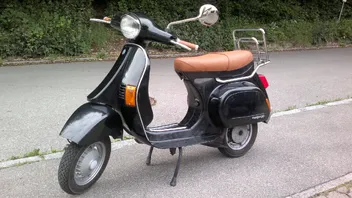

Wie findet ihr meine Pk 50 XL 2? Was gefällt euch, was findet ihr weniger gelungen? Habe diese Vespa vor kurzem erstanden. Motor und Getriebe sind generalüberholt und laufen super, gemacht habe ich nur die Sitzbank, Spiegel, Griffe, Hebel, Schlitzrohr am Beinschild und gerade bin ich bei den Trittleisten im Fußraum. Habt ihr irgendwelche Ideen was man noch machen könnte bzw. was ihr an eurer Vespa gemacht habt was gut aussieht?
Freu mich über allemöglichen Tipps und Ideen, aber auch über Kritik und Sachen die eurer Meinung nach "unbedingt gemacht werden müssen". Lasst was hören

Das ist natürlich eine äußerst schwierige Frage, denn alles was man optisch abweichend vom Originalzustand macht ist Geschmacksache.
In Frage kämen noch:
- Monositzbank
- Weglassen Kunstoff-Heckabschlusses und Montage eines anderen Rücklichts
- Weißwandreifen (wurden zwar nie auf Original-Vespen verbaut, geben aber einen gewissen Retro-Charme)
- Ersatzrad verbauen
- andere Lackierung
- Kippständer
- ect. pp.Wenn Du zuviel Geld hast und Spass am Basteln austoben willst, dann ist der Gestaltungsvielfalt keine Grenze gesetzt.

sieht doch so schon mal ganz gut aus, ich persönlich mag es aber nicht wenn nur ein Spiegel dran ist, sieht einfach unsymmetrisch aus ...
anstelle nacktem Blech wären Trittleisten auch noch nett und evtl. die Kaskade einer PK S

Automatix: Vielen Dank für soviele Ideen;) Weißt du wo ich ein Ersatzrad und die entsprechende Halterung herbekomme? Und kann man den Plastik Heckabschluss einfach so weglassen, oder müsste ich dann noch andere Teile verbauen? Wenn ich den Heckabschluss wegmachen würde, würde das ganze zu der derzeit monitierten Sitzbank allerdings nicht mehr harmonieren. Weißwandreifen kommen bei mir definitiv nicht ins aus! - Geschmacksache
speedguru: Wie ganz oben im Text schon erwähnt, kommen die Trittleisten demnächst drauf - Chrom Trittleisten einer PX.

ich würde spontan auch sagen:
Riffelbleche , aber komm nicht auf die idee die zu kleben, das hält nicht und sieht auch nicht gut aus. Mach es lieber mit ein paar Nieten.
Dann würde ich mir neue Reifen holen, die du hast haben etwas von Ralley , finde ich. Jedoch würde ich bei der xl 2 von weißwandreifen abrathen, ich finde die sehen nur bei den v 50 s 50 usw. gut aus.
Ich würde die felgen und die trommeln säubern , vielleicht mit ein wenig felgenjauche drübergehen. Oder hol dir gleich neue Felgen , dann vielleicht aus chrom.
Und zu guter letzten würde ich , wenn es das geld zulässt mir vielleicht noch n schönen auspuff holen , ich finde die standard dinger nicht schön , vor allem deiner zeigt schon altersschwächen.
ach ,was ich vielleicht vergessen habe, man könnte auch noch überlegen einen chromständer zu verbauen , guck mal bei meiner Galerie, ich hab meiner xl 2 nen chromständer dran gemacht.

Picture Update:
Soo nach anstrengenden Schulwochen hab ich in den letzten wieder Zeit für die Vespa gefunden.
Die Lüfterradabdeckung wurde gereinigt, geschliffen und neu lackiert und einge Teile sind neu dazu gekommen wie zum Beispiel das Lampenschirmchen sowie der Gepäckträger.Als nächstes wird der Lack der kompletten Vespa mit Verdünnung fettfrei gemacht, mit Lackreiniger gereinigt und schließlich hochpoliert.
Danach werden die Trittleisten (die einer PX) folgen. Bilder folgen dann:)

ich würd dir die PK trittleisten empfehlen.

schöne griffe, haste nen link ?
Selbstverständlich:
Griffe mit Klebeband solang umwickeln bis es passt, die letzte schicht mit doppelseitigem und sie passen perfekt:)Muss aber dazu sagen das sie bei SIP viel zu überteuert sind. Habe sie nur genommen, da ich sie durch einen Freund mit VespaLaden billiger bekommen habe (15euro). Harmonieren aber mit der Ledersitzbank und den Chromteilen sehr gut:)
Bei dir würde ich eher zu weißen Griffen tendieren, meine Meinung:)
