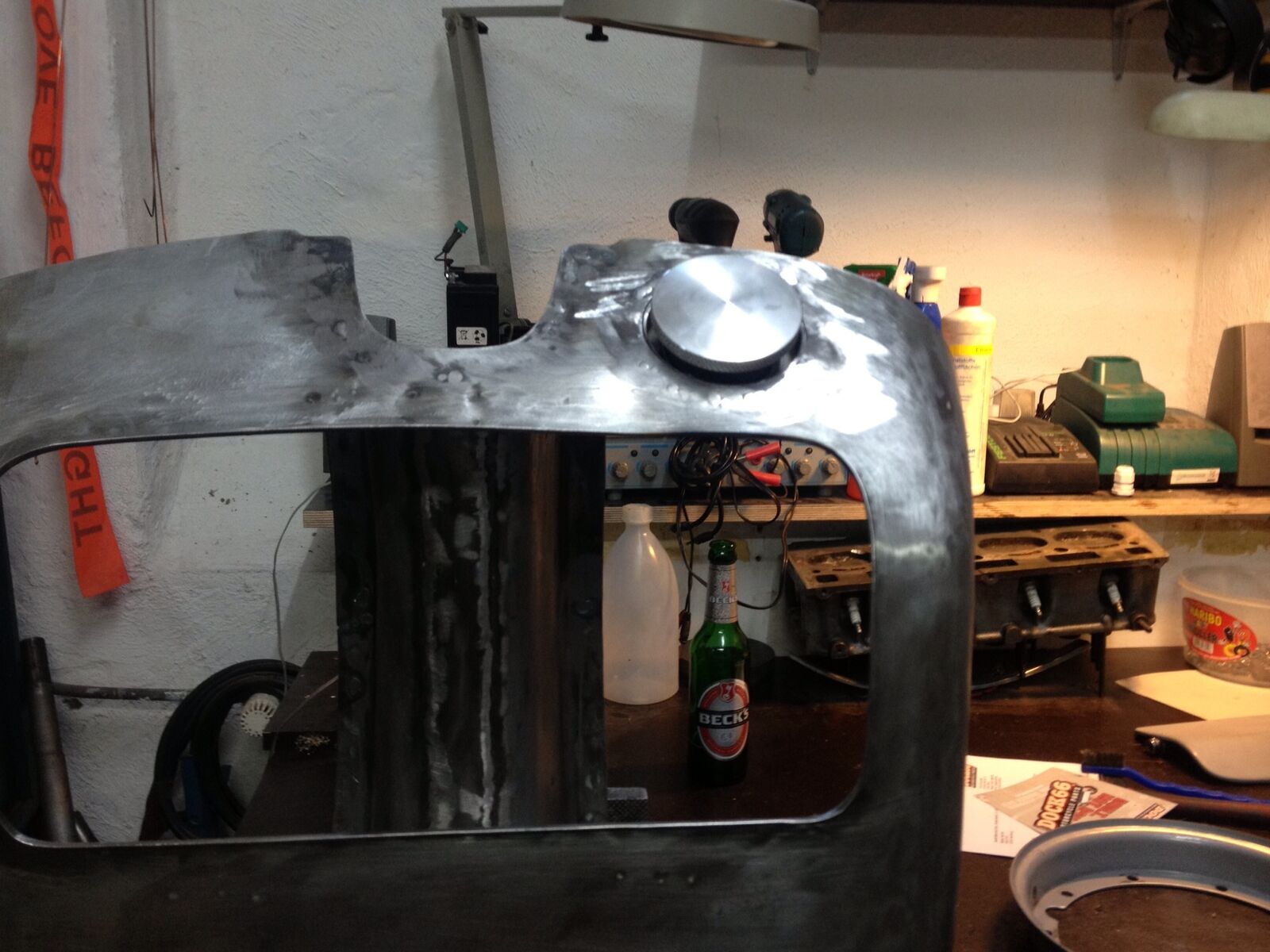

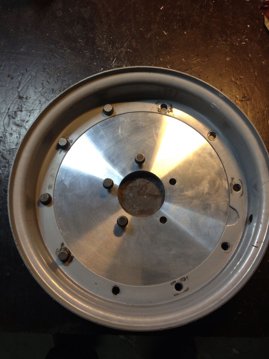

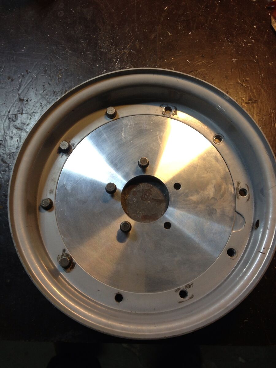

    Die Felgenscheibe ist da. Leider hat sie ein Loch ins Budget gerissen. Materialpreis 110 Euro. 7075er Aluminium bei Vollmond von Jungfrauen in der Schmelzflusselektrolyse gewonnen.
    Statt M8er Schrauben werder ich wohl wegen des Aussehens 5/16 Zoll 12-Kant Bolzen nehmen
    Der Handschuhfachtank ist auch am Werden. Der letzt verbliebende Spenderrahmen wurde zur Endspende im Scleifraum zerschnitten und der Holm bildet jetzt in verbreiterter Form die Innenseite. Eine Rückwand ist schon eingepasst und wird bald eingebraten. Nicht Elektrik, liebe Juny79, sondern Blech ist ein Arschloch.

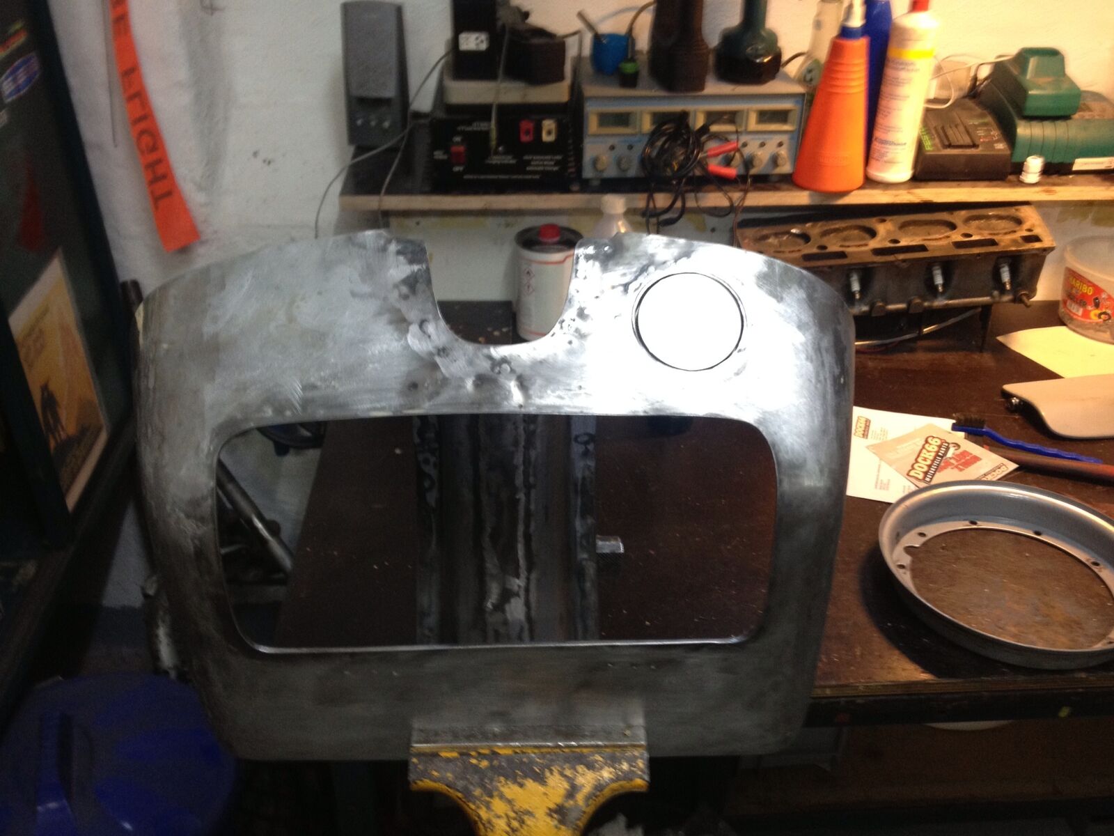

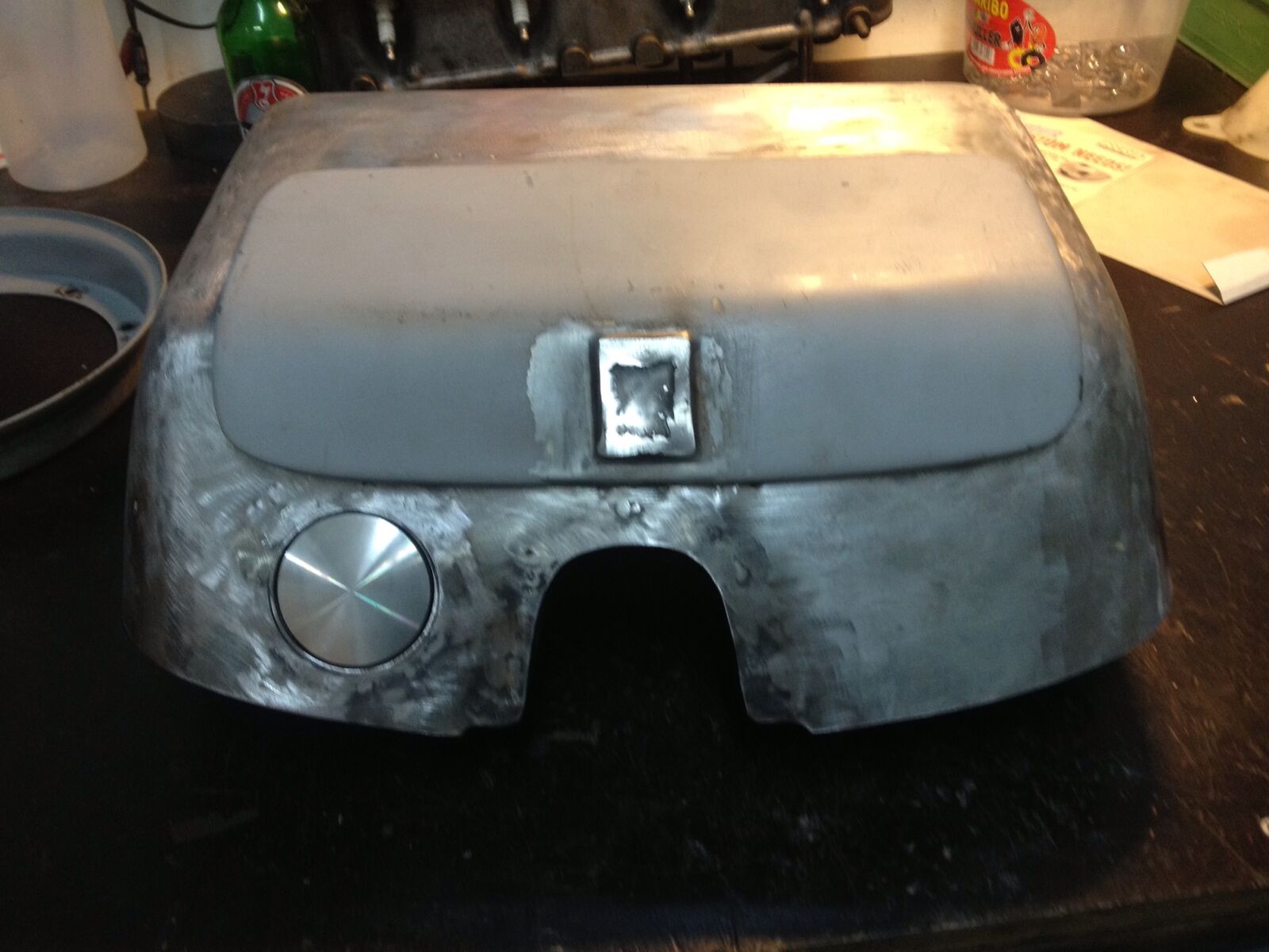

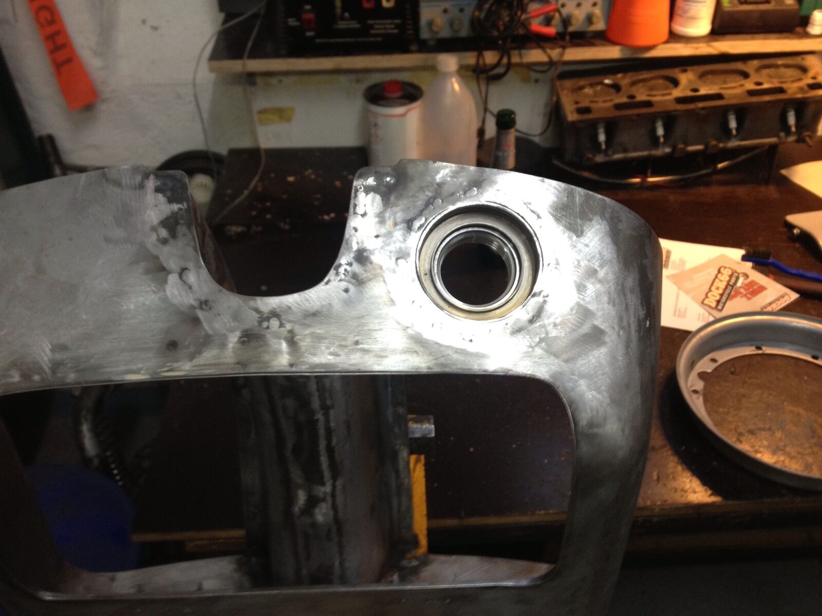

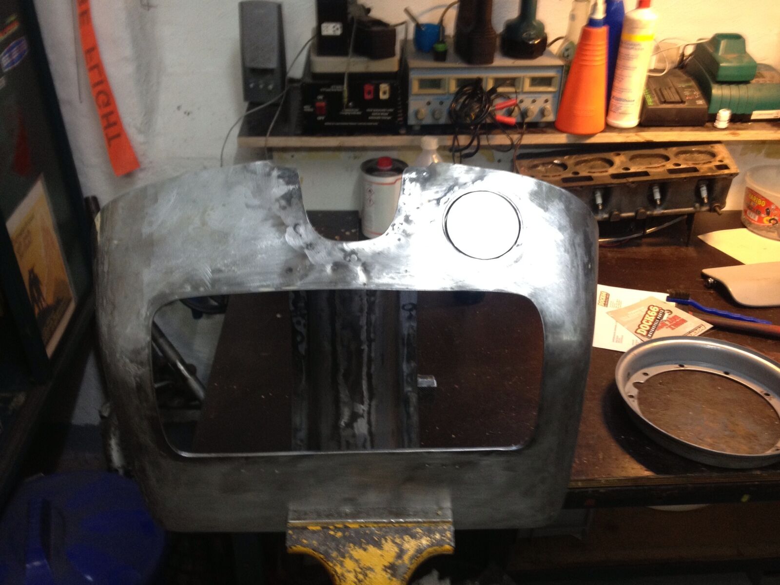

    Der Tank:
    Heute ist der Pop Up Deckel eingetroffen. Den habe ich gleich verbraten.

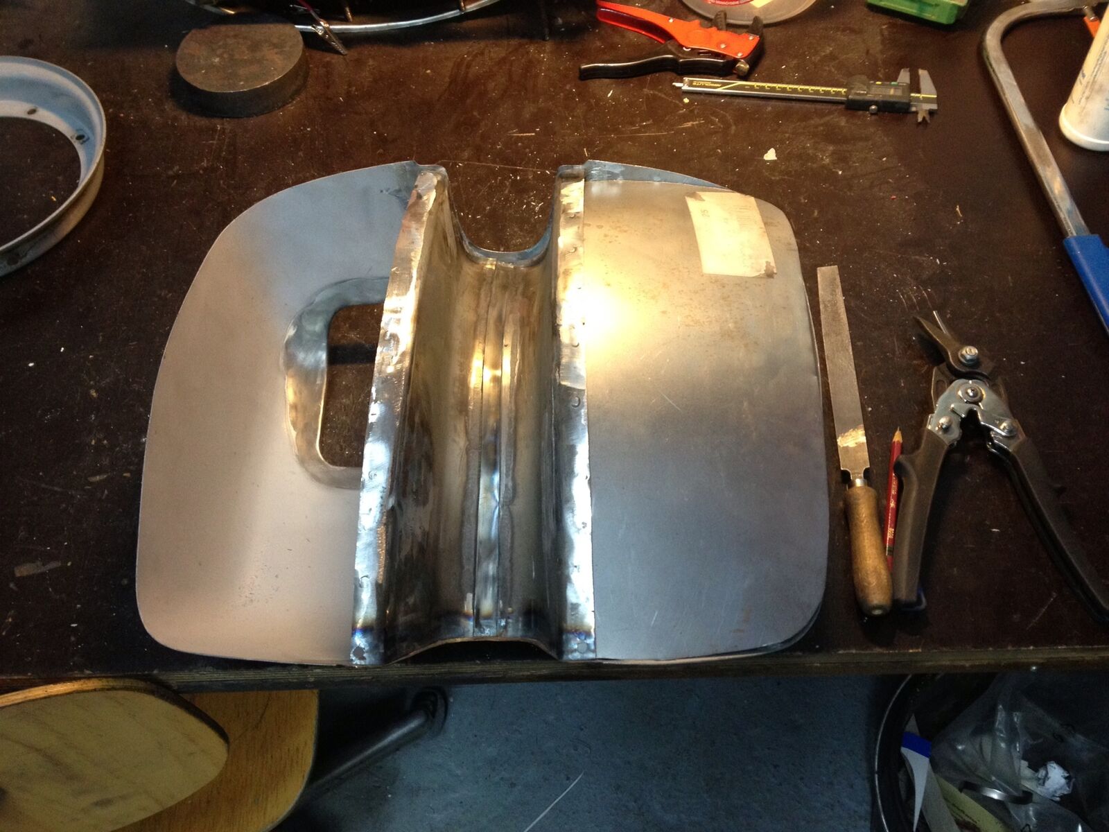

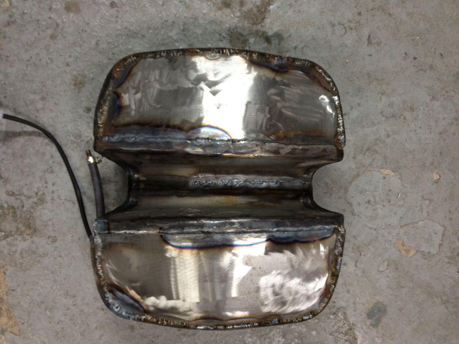

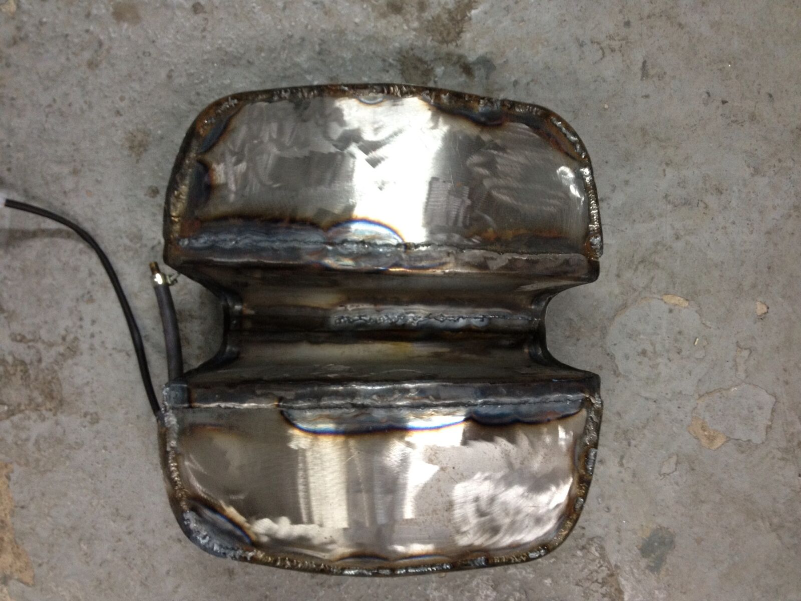

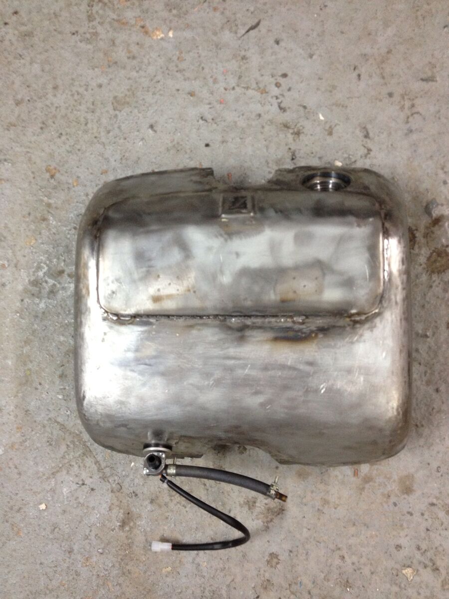

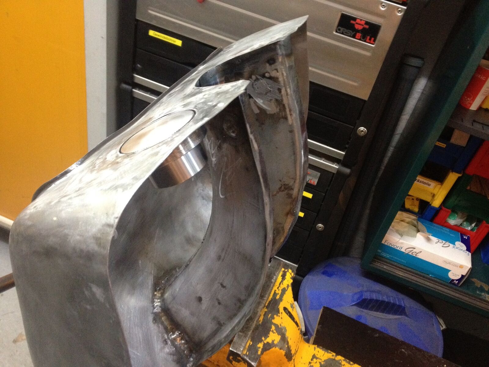

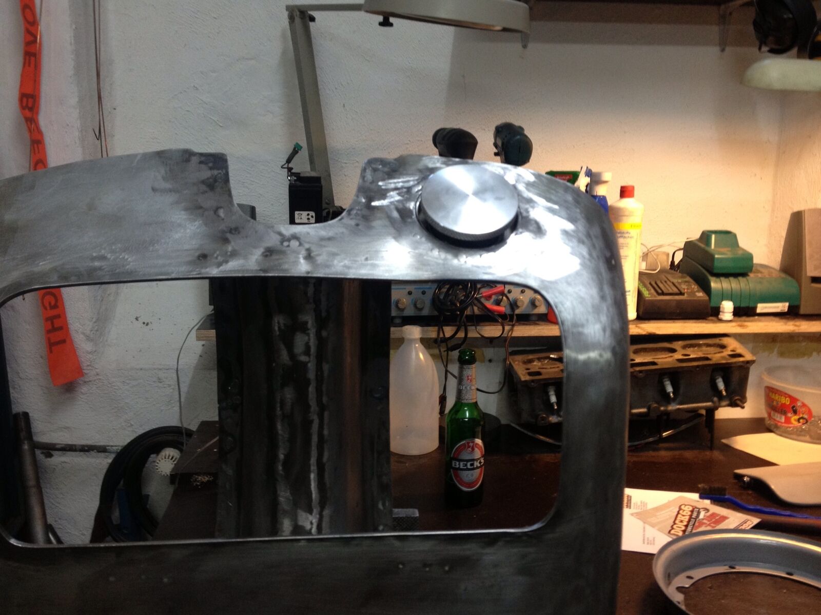

    Der Handschuhfachtank ist fertig...
    Na ja fast. Mit Druckluft und Lecksuchspray (nein, das Zeug sprüht man nicht wahlos jungen Frauen ins Gesicht) blubbert der Tank noch wie der Jacuzzi in Hugh Hefners Bunny Ranch. Aber dem komme ich auch noch bei.

    Fehlen da ggf. noch die Möglichkeiten zur Befestigung?
  • Pornstar

    Wenn sich das gut anlässt mit dem Handschuhfachtank, planst du eine Serienfertigung für Tourenroller?

    Hast Du im Ansatz eine Idee was das für eine elende Scheissarbeit ist um die ich mich gern gedrückt hätte?
    Du kannst ja die SIP Version für schmale 285 EUR kaufen. Gemessen an den Materialkosten und der Drecksarbeit ist das wirklich günstig. Du musst eben nur damit leben, dass alle hauseigenen SIP Entwicklungen den Makel der mangelhaften Funktionalität haben. In diesem Fall haben die Trottel den Stutzen auf die linke Seite gesetzt. Schön doof beim Tanken mit einem Seitenständer.....
