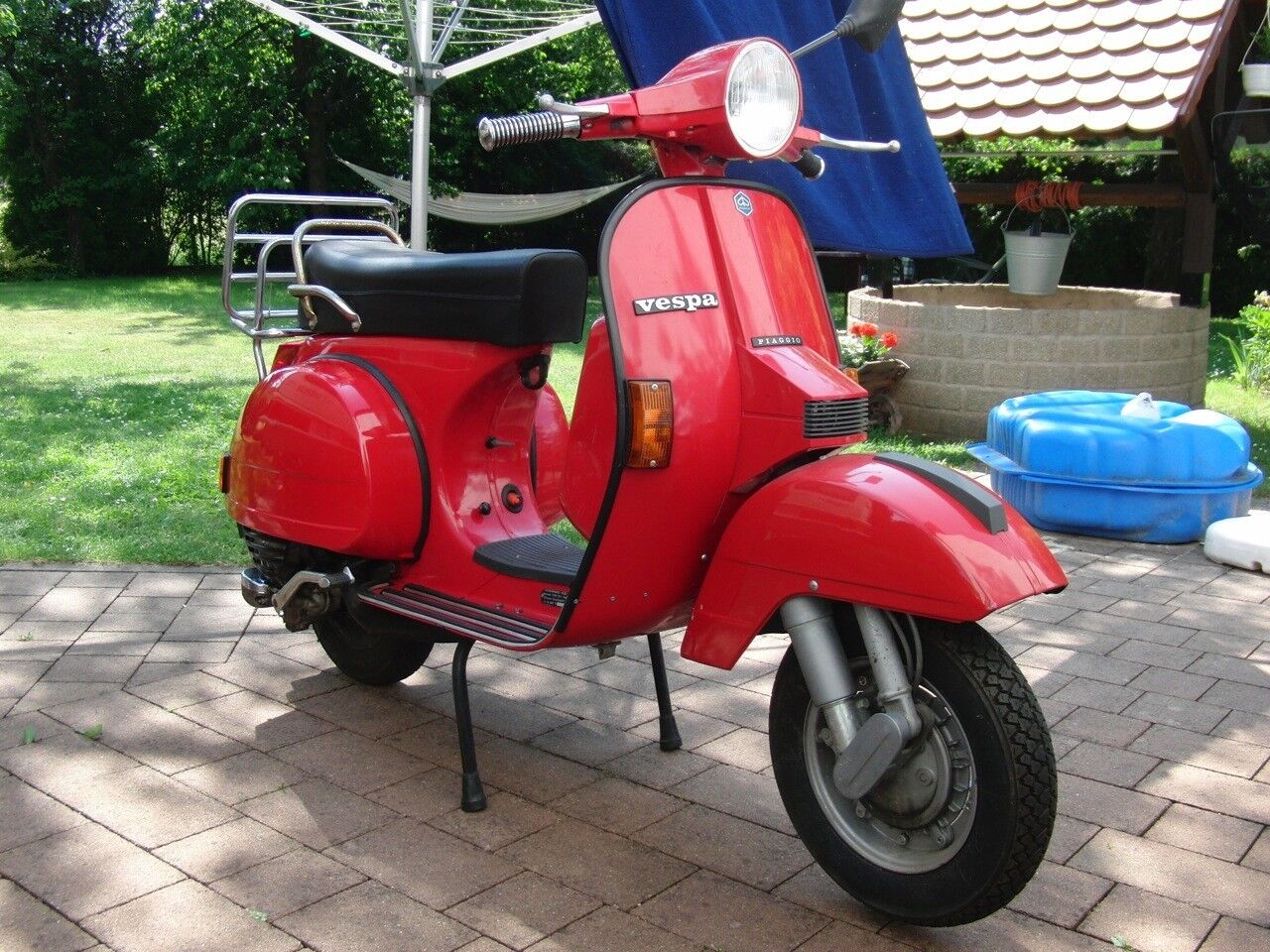

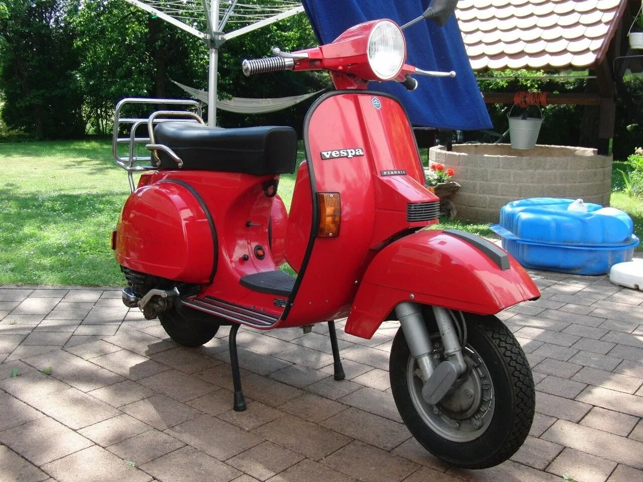

    ich habe mir nach längerer Abstinenz vor ein paar Tagen eine sehr gut erhaltene PX 80 Lusso gekauft. Die Vespa hat gerade mal 3600Km runter und sieht wirklich fast aus wie neu (siehe Bild im Anhang..) :D Leider stand sie 7 Jahre in einer Scheune, was dem Motor etwas zugesetzt hat. Der Vorbesitzer meinte, dass sehr viel Rost im Kurbelgehäuse war. Ich hatte noch keine Zeit, mir ein genaueres Bild zu machen, kann aber sagen, dass sich das Motorengeräusch sehr verdächtig nach einem kaputten Pleuellager anhört. Ich gehe davon aus, dass ich ne neue Kurbelwelle brauche und wollte mal in die Runde fragen, ob jemand Erfahrungen mit der Mazzuchelli Rennwelle von SIP hat.? Originalwellen sind ja nicht mehr zu bekommen und eine Revision der alten Kurbelwelle wird wohl auch kein Schnäppchen sein.

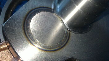

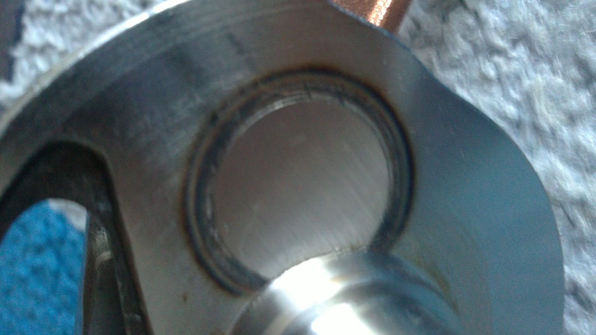

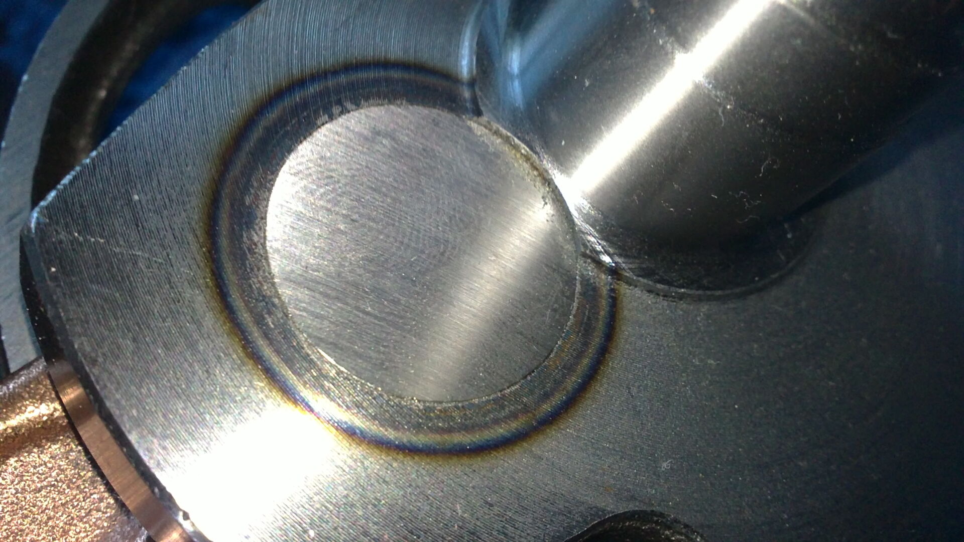

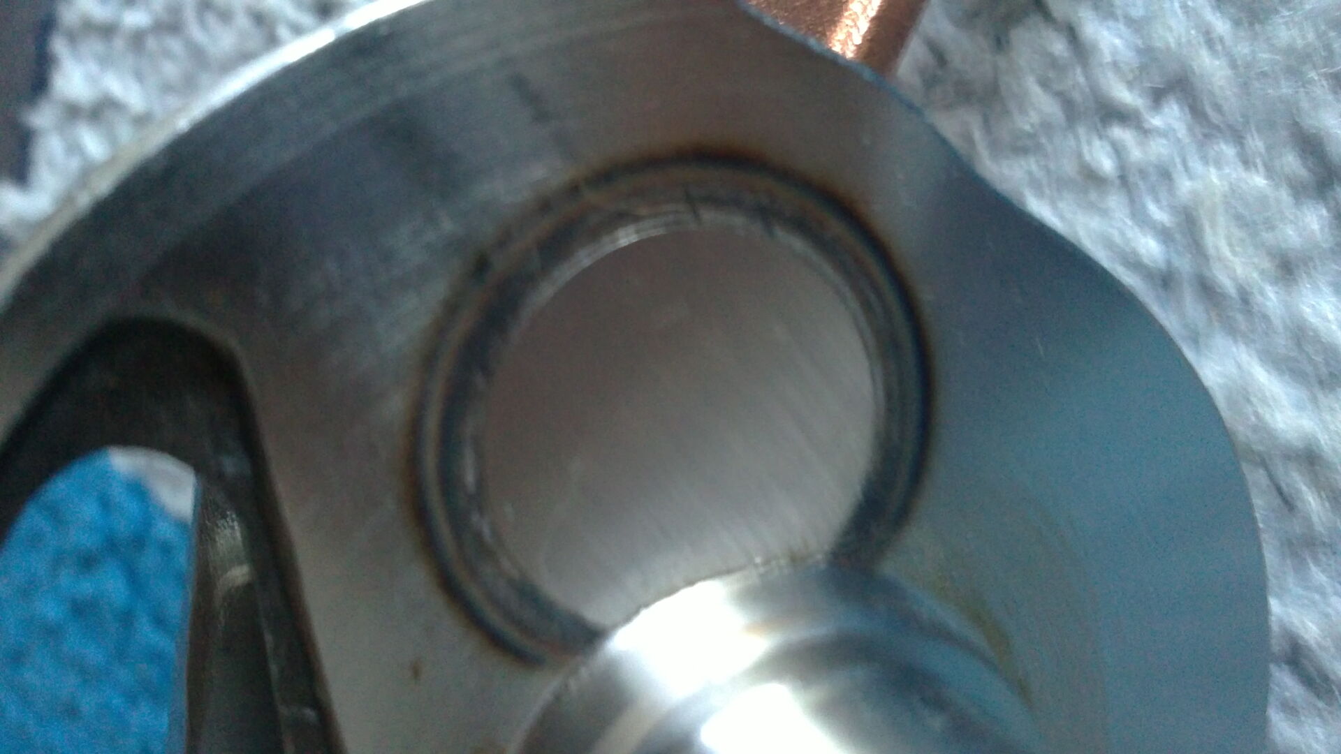

      • 297.03 kB
      • 1,920 × 1,080
      • 275
      • 188.79 kB
      • 1,920 × 1,080
      • 310
    was Du nicht willst was man Dir tu, dass tu auch nicht, was willst denn Du???

    • July 23, 2013 at 13:20
    Schaut echt gut aus.
    Schöne Arbeit.
    Gesendet von meinem GT-I9305 mit Tapatalk 4 Beta

    • July 23, 2013 at 14:21
    die ist original so, ist aber glaub nur Randschichtgehärtet, oder??
  • Ganz mit Z
    595
    114
    Weiherhammer i.d.Obpf.
    Sprint Veloce 150 ,T5, TPH172, TPH125, V50 1.Serie
    • July 23, 2013 at 18:01
    Sorry das hat aufm Handy wie Lasergeschweißt ausgesehen.
