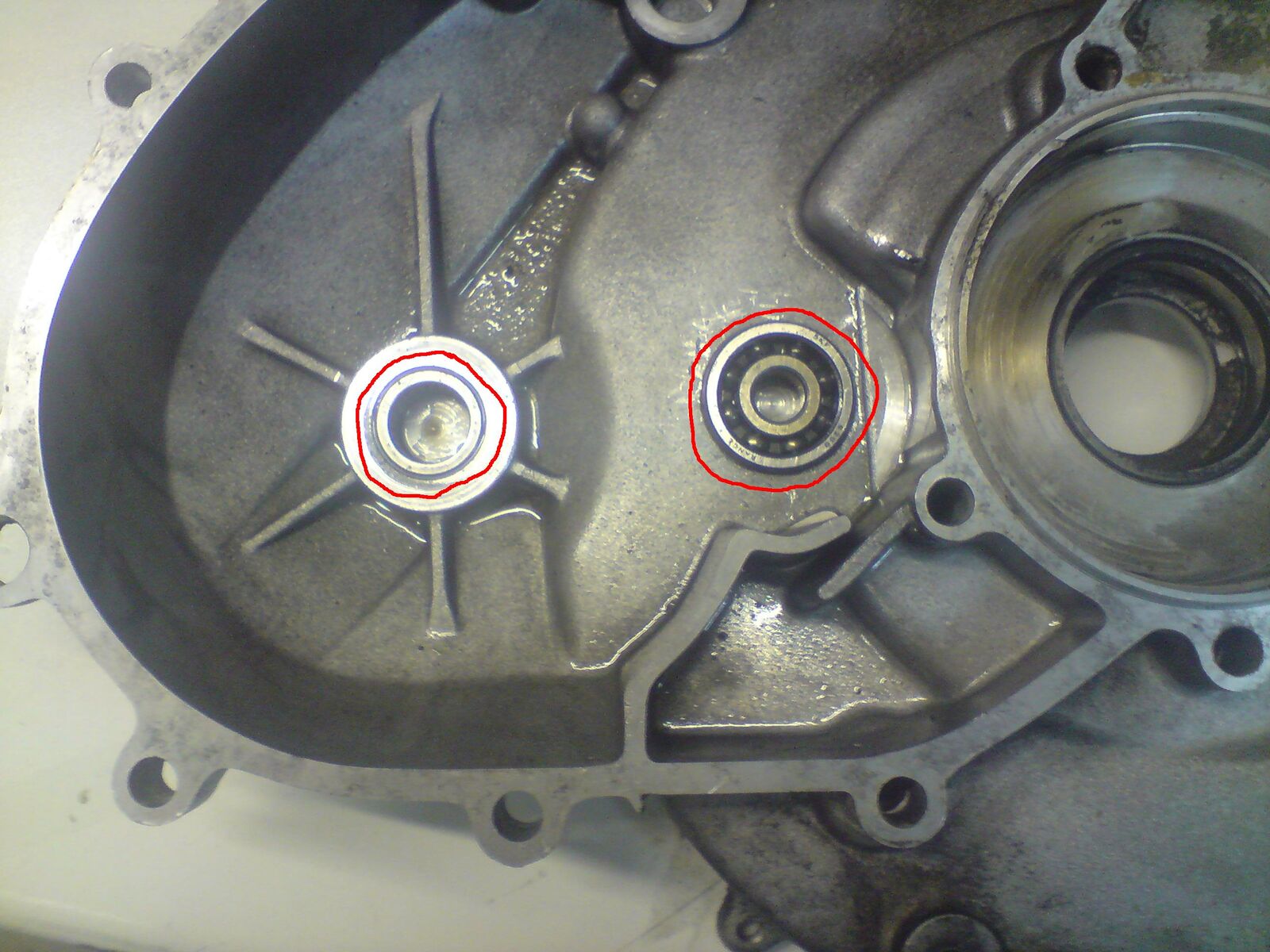

Bekomme Motorlager einer PK80S nicht raus.

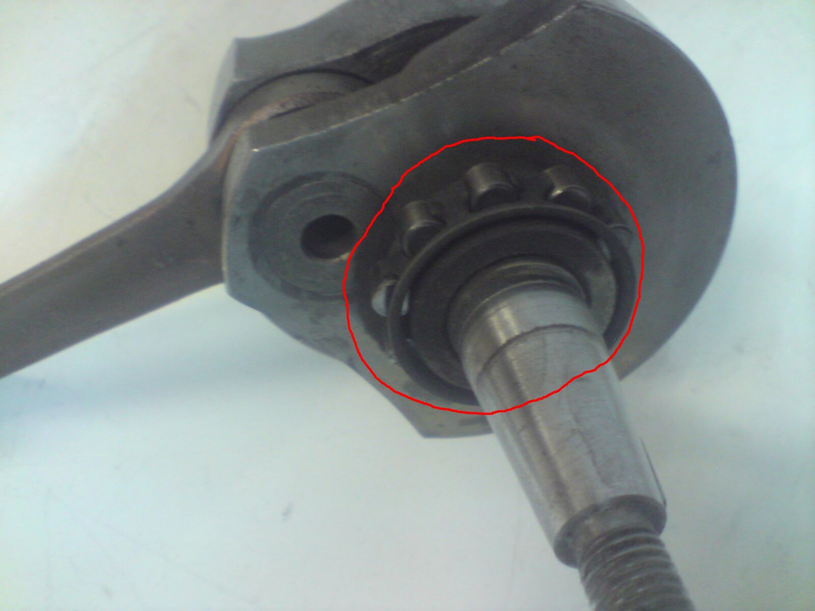

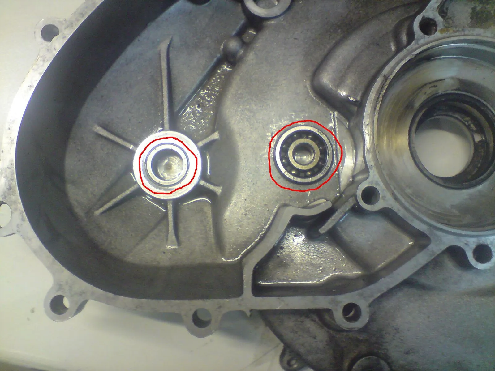

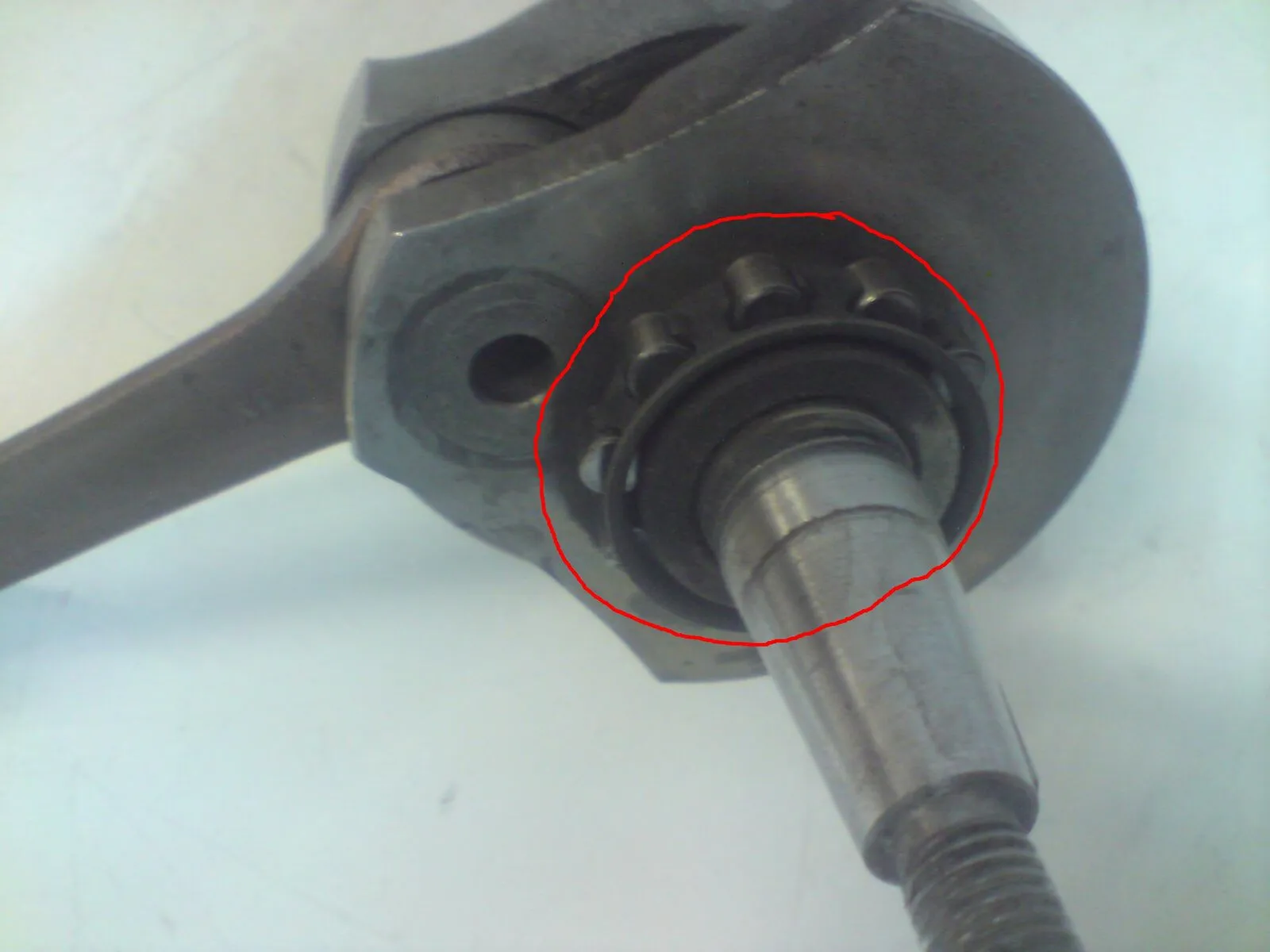

    So hab den Motor soweit zur Zeit zerlegt, bekomme die Lager nicht raus! Hab sie mit dem Heißluftfön ordentlich heiß gemacht und mit einem Spezialwerkzeug rausmachen sollen, leider verbiegt mir immer das Spezielwerkzeug do das ich immer abrutsche! Wie macht ihr die Lager raus? Habe Bilder angehängt!
    Und habe noch eine Frage zu dem Schaltklauen oder wie man es nenne soll, da wo die Züge fest gemacht sind ist ja eine art Splint dran und den bekomme ich nicht raus! Oder mache ich da was falsch? Hätte gerne Tipps!!

    ich für meinen teil empfele immer noch das einschweißen eines Rattenschwanz ( großer Nagel ca 30cm lang)
    der nagelkopf passt perfekt ins nadellager, die andere seite wird dann nach dem rausziehen ins nebenwellenlager geschweißt
    zum ausziehen wird der nagel in einen schraubstock gespannt und mit ein paar schlägen mit dem gummi oder plastehammer auf das gehäuse herausgezogen, klappt immer, geht am schnellsten und ist sozusagen die kostengünstigste methode schweißgerät vorrausgesetzt bzw umgang damit

    Alles klar bsitze ich und kann damit Umgehn, Aber ich glaub ich Schweiß mir da dann lieber was selber da ich kein Rattenschwanz habe aber genügend Material um was anderes zu Schweißen... Muss dann wohl doch das Ding zum Freund gebracht werden! Egalö wenns keine andere Lösung gibt^^
    Zu den anderen Fragen jemand noch eine Idee?

    das Nadellager kannst du auch ganz einfach mit nem Beton-Spreizdübel aus Messing in M10 rausholen.
    Einfach den Sitz erhitzen und die Schraube rein, nachdem die nadeln draußen sin.
    Hat bei mir das erste mal knapp 5min gedauert.
