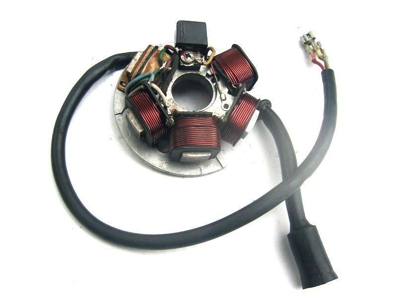

    hallo ..
    nach einem Jahr pause hab ich mich die letzten 2 wochen mal wieder über meine Automatik gemacht..
    neuer Auspuff
    neuer Krümmer
    div. neue züge
    Motor neu abgedichtet+ Wellendichtring
    neues Pickup + CDI
    nun stehe ich vor dem Problem, das sie Super anspringt, aber bei halben gas das stottern anfängt..
    nun habe ich verschieden Sachen versucht.
    Licht an ----- stottert nicht
    Licht aus ---- stottert (verwirrt mich etwas, da hier in der suche das problem nur mit angeschalteten licht beschrieben wird)
    Baterie dran ----- stottert
    Batarie weg----- stottert nicht
    Baterie mit angeschaltenen Licht--- geht so..
    Baterie mit licht aus ------------Stottert
    zugleich hab ich eine neue Baterie ausprobiert, was aber kein veränderung zur alten brachte..
    was mich etwas verunsichert, ist der Ladestrom an der Baterie ich hab im Standgas gerade mal 0,8V und auf drehzahl komme ich gerade so auf 1,9 V (vom auto bin ich gewohnt, das da 13,8- 14 V kommen ..
    mfg. Stefan
    • June 9, 2011 at 07:14
    Hi, schraub mal die Zündgrundplatte raus, das sind sicher die Kabel nicht mehr isoliert, weil die Isolierung zerbröselt ist.
  • Eckes
    315
    57
    Küps
    50 N Spezial
    • June 10, 2011 at 10:38
    danke für den tip.. hab gestern die Platte raus geschraubt.. alles Angeschaut. ja sogar jedes Kabel unter bewegung auf brüche gemessen.. dort finde ich keinen Fehler, bzw offenes Kabel. denke da wird wohl irgend eine Spule kaputt sein, oder kann der gleichrichter damit was zu tun haben??
    Pick up hat 112 Ohm auf masse bzw. auf schwarz
    und die zündspule (grün auf masse ca. 500 Ohm) hab das irgendwo mal gelesen und damit verglichen. die werte waren identisch. wobei das ja eigendlich nur was mit der zündung zu tun hat.. (und zünden tut se ja...... )
    kann ich noch irgendwas versuchen, bevor ich die ZGP wechseln muss??
    bekommt mann die spulen die mit der Stromversorgung zu tun haben einzeln?? welche Spulen sind das ??

    Ach hatte mal das Gleiche, ich hab die Erregerspule welche den Strom für die Zündung liefert ausgetauscht. Das ist die auf 11 Uhr. Ich binn mit Messen auch nicht weiter gekommen. Da war kein Fehler zu finden, aber irgendwas hat diese Spule geärgert.

    die erreger spule ist die mit dem grünen Kabel??? was haben die anderen für funktionen ?? wenn ich 2 von 5 ausschliesen kann, könnte ich nur noch 3 bestellen.. gibt es die grundplatten neu auch noch zu kaufen?? 3 polige finde ich zu genügend.. aber welche mit 5 . ???

    bin ein ziehmlicher elektro laie.. Die angegebenen Werte bei der ZGB hab ich.. aber beziehen die sich nicht nur auf die Erregerspule und das Pick up?? was haben die anderen 4 spulen für aufgaben?? die cdi werd ich mal durchmessen, da ich die werte noch nicht kannte, kann ich aber auch fast ausschliesen, da ich mit 2 veschieden cdi´s das selbe Problem habe..
    Licht.

    ne das präfix bei der problemvespa ist V5A2T eine v5x3t hab ich auch da.. aber die neuere automatik hat an der lima 2 Pins mehr. als die alte xl. nun ist mir auch noch der krümmer abgebrochen.. :-1 :-1
    1,013
    60,198
    11,657
    • June 20, 2011 at 16:07
    an der zgp geht entweder der pickup kaputt oder seltenener die erregerspule, der rest eigentlich nicht. wenn du beim löten massiv rumgekokelt hast und nicht nur kurz "taps" und fest, kann es sein, dass dein pickup schon wieder im arsch ist ;)
    du kannst dir eine zündplatte vonner normalen pk besorgen, da musst du aber ein bisschen rumdremeln bis die passt. du kannst dir das layout ja von deiner alten abgucken. ansonsten neuen pickup und das mopped rennt.
