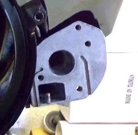

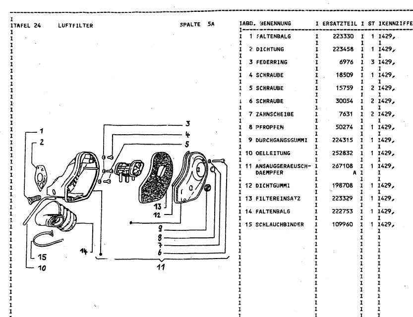

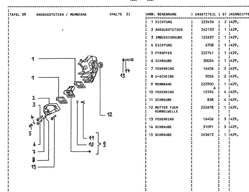

    Das liegt an der anderen Konstruktion des Motors. Auf der Kurbelwelle links, ist der Antrieb für die Ölpumpe, das Kugellager ist hier mit einer Fettfüllung versehen, keine Falschluft möglich. Auf der rechten Seite der Kurbelwelle ist, wie bei der "richtigen" Vespa, die Lima. Leider aber auch noch die Vario und die Riemenscheibe. Wenn der Wellendichtring da kaputt ist , sifft sie aus der Lima. Weiter hat die einen Membraneinlass und kein Drehschieber, vom Werk aus einen ALU-Zylinder mit NICASIL-Beschichtung, der ist wesentlich standfester als ein Gusszylinder. Nun der Ansaugtrakt, der Vergaser ist wesentlich aufwendiger als der 16/15f und wird mir zwei Schrauben auf den Ansaugkrümmer geschraubt. Darin liegt schon eine riesen Fehlermöglichkeit, wie man auf dem Bild sehen kann, liegen da noch zwei Luftkanäle. Wenn jetzt die Dichtung kaputt ist, oder der Vergaser lose, ist die Steuerung des Gemisches (Luft Benzin) nicht richtig. Auch beliebt, die Dichtung mit Dichtungsmasse einsetzen, führt zum, gleichen Ergebnis. Dann geht noch eine Schaube zum befestigen dieses Teiles durch den Luftkanal, der wird mit einer Schraube verschlossen, wenn diese undicht ist oder gar fehlt = Nebenluft. Dann ist dieses Teil mit samt dem Membrankasten auf die Kurbelwanne geschraubt, da ligen noch einmal zwei Dichtungen dazwischen. Lose Schrauben oder kaputte Dichtungen siehe oben.
    Du siehst der Möglichkeiten gibt es viele, da hilft nur eifriges suchen.
