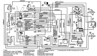

    • June 16, 2011 at 13:34
    Na Glückwunsch, das ist di zentrale Verteilung da läuft fast alle drüber. Im Schaltplan, kann ich dir leider nicht ersparen, im roten Kasten sind die Verbindungen mit den Kabelfarben. wenn Dir noch Teile unbekannt vorkommen, noch ne Beschreibung der Teile. Der Stecker zum Motor muss umgesteckt und erweitert werden.

    • June 16, 2011 at 15:00
    naja okay diesen plan blicke ich schon =) das is gut , das problem ist halt das von diesem kabelbaum also dem neuen die farben komplett anders sind wie die vom alten kabelbaum
    und der neue hat eben bei diesem runden kombi stecker nur 3 kabel ich brauche 5 insgesamt aber ich denke ich bekomme es hin =)
    danke nochmal für den plan =)

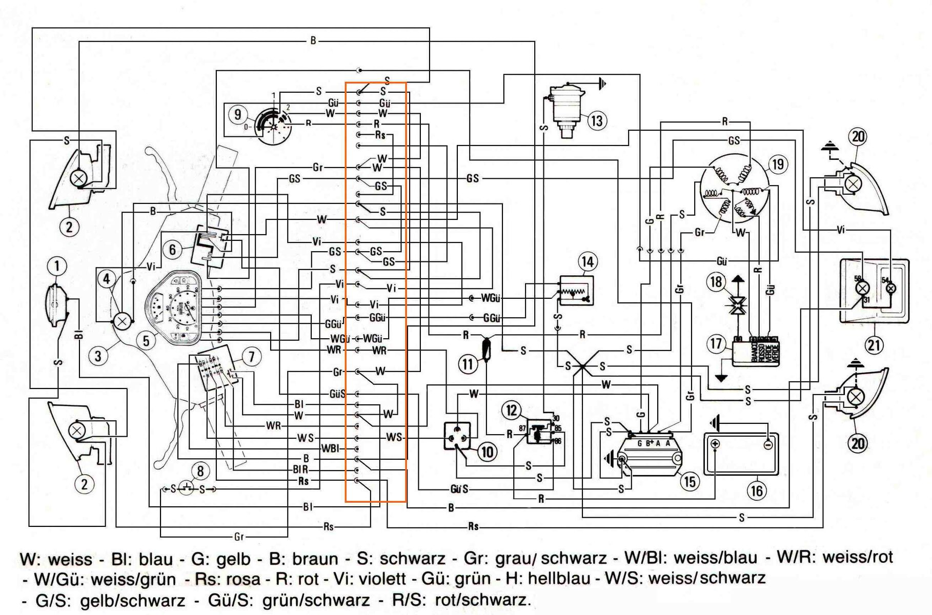

    • June 16, 2011 at 19:26
    Hi, wenn der Kabelbaum, den Du gekauft hast, für einen Roller OHNE Batterie ist, und die Hersteller sich an die richtigen Kabelfarben gehalten haben, sollte es dieser sein. Die restlichen Kabel von dem Steckverbinder Motor, gehen zum Spannungsregeler, die musst Du wohl nachbauen.

    • June 16, 2011 at 22:36
    @ prometheus0815
    du hast recht -.- verdammt hahah so ein mist nochmal daran hab ich noch nich ein bischen gedacht
    @kasanova
    deine kabelbaum zeichnung ist mal super geil übersichtlich =)
    danke euch meld mich morgen nochmal mit erfolg oder misserfolg =)

    das kann ich aus dem ersten schaltplan eig entnehmen, da dies ja der richtige schaltplan für die xl2 elestart mit batterie ist oder?
    • June 18, 2011 at 07:17
    Ja :+2

    hey leute auf dem schaltplan von kasanova sind bei jemdem bauteil nummern angebenen diese ergeben aber im text dazu für mich keinen sinn kann mir jemand von 1-x alle sachen aufsagen was die wirklich sind weil mit diode,hupenschalter etc kann ich garnix anfangen .... und nicht denken hupenschalter am lenkrad sondern mitten im kabelbaum ...
  • prometheus0815
    12,971
    2,520
    • June 18, 2011 at 16:21
    Selbstverständlich sitzt z.B. der Hupendruckknopf (10) am Lenker. Der Schaltplan zeigt die logische Struktur der Verkabelung, nicht die räumliche Anordnung.
