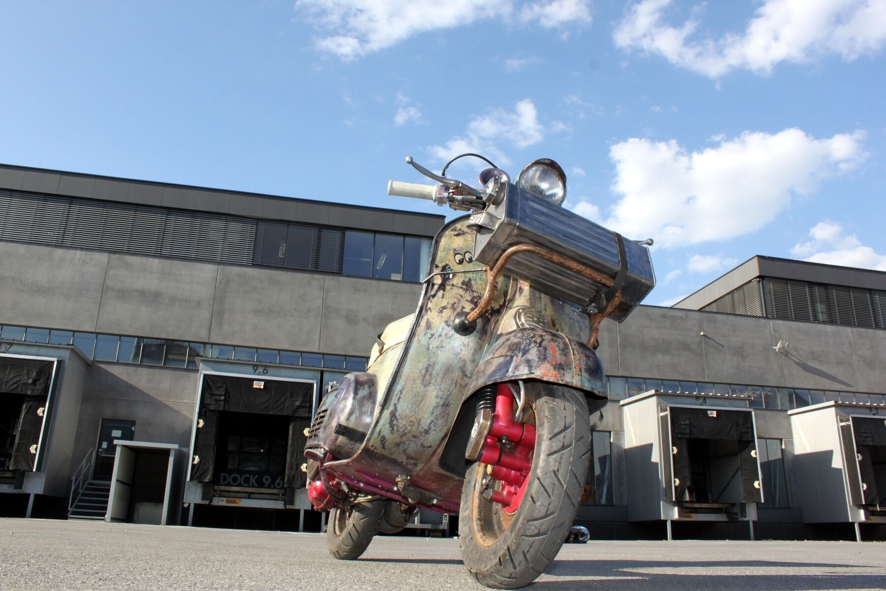

    hier ein Kumpel hat seine Tiefergelegt.
    VA: Stoßdämpferaufnahme höher gesetzt. Gabel gekürzt
    HA: weiß ich nicht mehr so genau. glaub den Gummipuffer gekürzt
    https://www.vespaonline.de/index.php?page=UserGalleryPhoto&photoID=1083#profileContent
