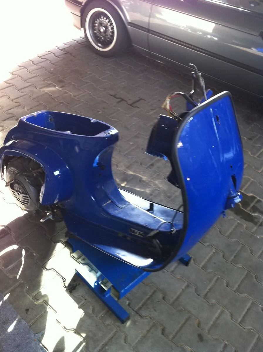

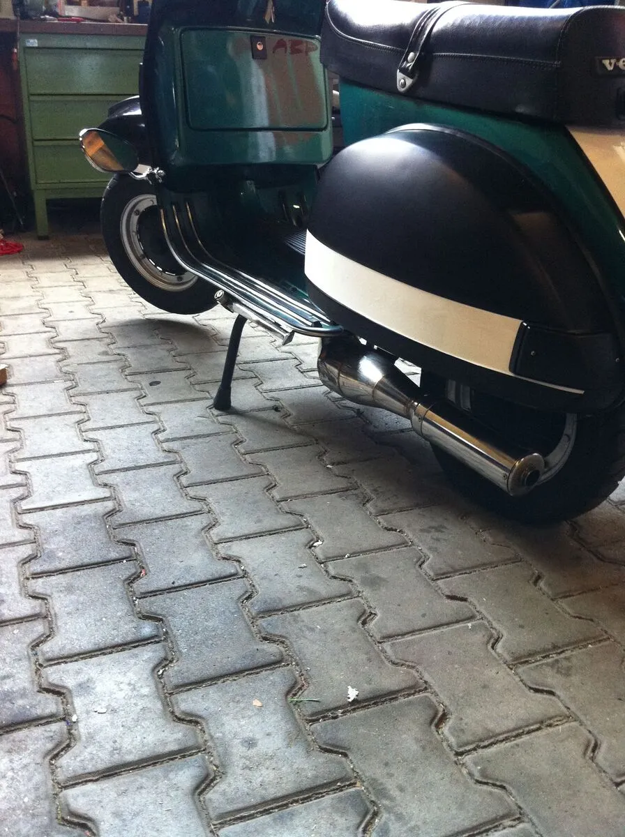

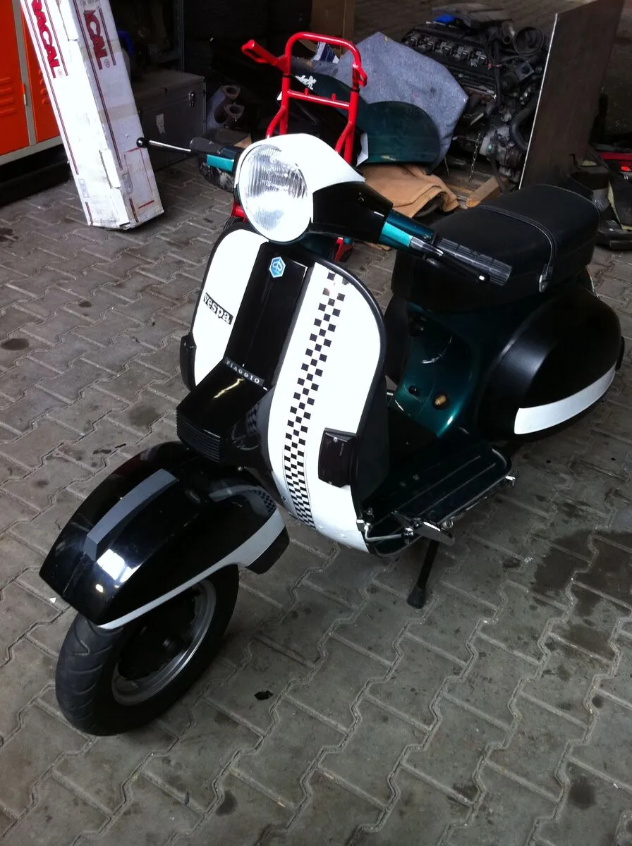

    habe vor ca. 1 Monat begonnen unsere (Familienbestand) V50 auseinander zu bauen, um sie wieder flott und schick zu machen!! Da ich aber 193cm bin und einen Motorrad Führerschein habe, bin ich auf die Idee gekommen mir zusätzlich eine größere Vespa zu kaufen!! Prio 1 war sie soll einwandfrei laufen und Prio 2. sie soll als Kraftrad angemeldet sein!! Bin dann auf diese PX80 gestoßen!! Der Preis war OK und ein Scorpion Auspuff, 30iger Flachschieber und div. Kleinteile waren auch noch dabei!!! Bin super zufrieden! Die Vespa läuft echt super!! Da mir die Optik nicht ganz so gut gefallen hat, ich aber keine Lust habe die nächste Vespa für eine Lackierung auseinander zu nehmen, habe ich mich bissel ans Folieren gemacht!! Gelernt habe ich das ganze eigentlich an Autos!! Für den geringen Aufwand finde ich die Optik jetzt OK!! und wenn ich Lust und Zeit finde klebe ich ggf noch etwas weiter!! :-).. So sauber und perfekt wie an einem Auto wirds aber NIE....
    Komme ggf mit Fragen auf euch zurück bzw. kaufe das ein oder andere Teil wie auch schon die chrom Banane für die kleine hier im Marktplatz!!!
    Im Anhang siehe Bilde: V50 zerlegt... PX wie gekauft, und PX nach Folierung + Scorpion :)

    Den Vergaser hast Du aber schon neu abgedüst, nachdem Du den Resonanzauspuff montiert hast, oder?
  • Anghelino
    65
    64625
    Special 50 N / PX139
    • June 23, 2011 at 15:41
    Hab am Vergaser nichts gemacht!!
    Dachte eig. auch das der Auspuff nur mit dem 30iger Vergaser optimal läuft aber muss sagen bin echt zufrieden!! Zieht noch ordentlich durch und Tacho 100 sind auch drin!! Der Klang ist natürlich der Hammer... Mal sehen wie der Unterschied sein wird mit dem Flachschieber!!!

    Dann wird der erste Kolbenklemmer wohl nicht lange auf sich warten lassen ... es sei denn, die Kiste war vorher schon viel zu fett bedüst, so dass es jetzt zufällig passt.

    nachdem der Scorpion ein Renn / Resonanzauspuff ist, musst du den Vergaser fetter bedüsen als z.b. mit dem Originalauspuff, da ein Resonanzauspuff "mehr saugt".
    d.h. was mit dem ori puff gut ist, ist mit einem resopuff zu mager -> Kolben wird heiß, weil zu wenig schmierung -> Klemmer.

    Nein, aber am Verhalten der schwingenden Gassäulen im Motor.
    Fahre ja auch nicht Dauervollgas oder so!!!
    Volllast kann auch ein Berg, stärkere Beladung als üblich oder sonstwas erzeugen.
    Lasse mich aber gern eines Besseren belehren denn auf einen Motorschaden habe ich keine Lust!!
    Gut, dann tu's einfach. Anleitungen zum Abstimmen des SI-Vergasers gibt's ja zuhauf, auch hier im Forum.
    Der Kolben wird nicht wegen zu wenig Schmierung heiß ... sonst könnte man ja einfach mehr Öl reinkippen, anstatt den Vergaser neu abzudüsen.

    und fetter abstimmen kann beim Wechsel auf einen Resopuff durchaus bedeuten, dass du 3 - 4 Nummern fettere Düsen wählen musst...
    Ich hatte 116er HD auf 24er Dello mit Oripuff.
    Dann den RZ Mark II gekauft und eine 120er rein gemacht. Lief super! Doch nach einer 5 minütigen fast-Vollastfahrt dann der Klemmer inkl festgeschweißtem Kolbenring...
    Glaubs einfach: Ein Resopuff saugt nicht nur richtig feste, der rüttelt auch ordentlich an deiner Säule... ;)
