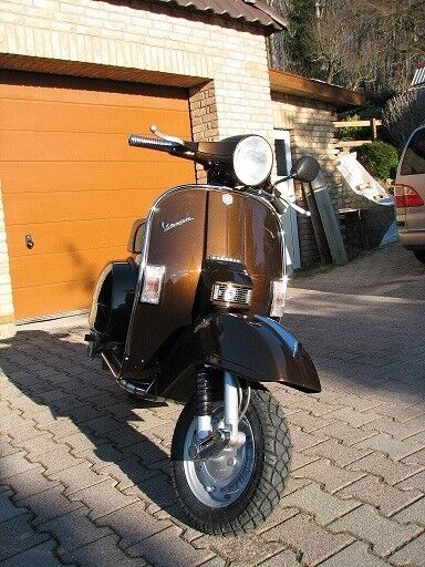

    EDIT II: Wie ich af dem Bild gesehen habe fährst Du einen RAP.
    RAP, Graugußzylinder und nur 24erSI ist evtl. auch keine so gute Wahl.
    Kann gut gehen, muss aber nicht.
    Besser Du fährst einen Drehmomentauspuff (SIP Road, PEP, etc.), oder einen größeren Vergaser mit langem Ansaugweg.
