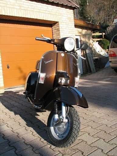

    hallo!
    habe anfang des Jahres meine Vespa PX 80 Bj. 84 zum händler gegeben.
    sie war schon vorher auf 139ccm malossi umbebaut gewesen und sollte restauriert werden.
    hatte ca. 14 jahre in der garage gestanden.
    -komplett zerlegt und neu lackiert
    -kupplung neu
    -übersetzung neu (für 125 ccm)
    -sportkurbelwelle
    -sportauspuff (für 125-150ccm)
    als sie dann fertig war hatte ich schon nach kurzer zeit einen kolbenklemmer (bei 80 kmh und halbgas).
    die firma vermutete das der vergaser zu wenig oel zugab.
    -vergaser oel zumischung deaktiviert und selbst gemischt.
    - neuer malossi satz
    danach ca. 10 km gefahren und wieder einen kolbenklemmer bekommen.
    - vergaser wieder aktiviert
    - neuer DR satz
    - sportkurbelwelle raus, alte wieder rein
    die firma ist dann selber ca. 30km den roller gefahren und ihn für geheilt befunden.
    als ich ihn dann gestern abgeholt habe ist er mir kurz vorm ziel wieder verrekt.
    hat irgend einer eine idee was das problem sein könnte?
    bin ziemlich ratlos!
