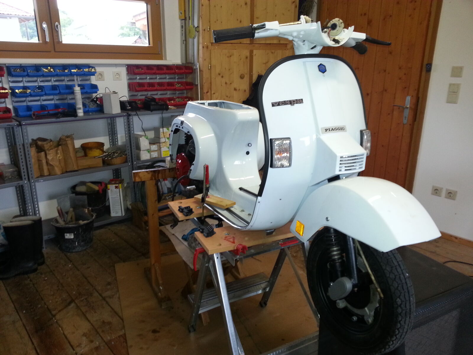

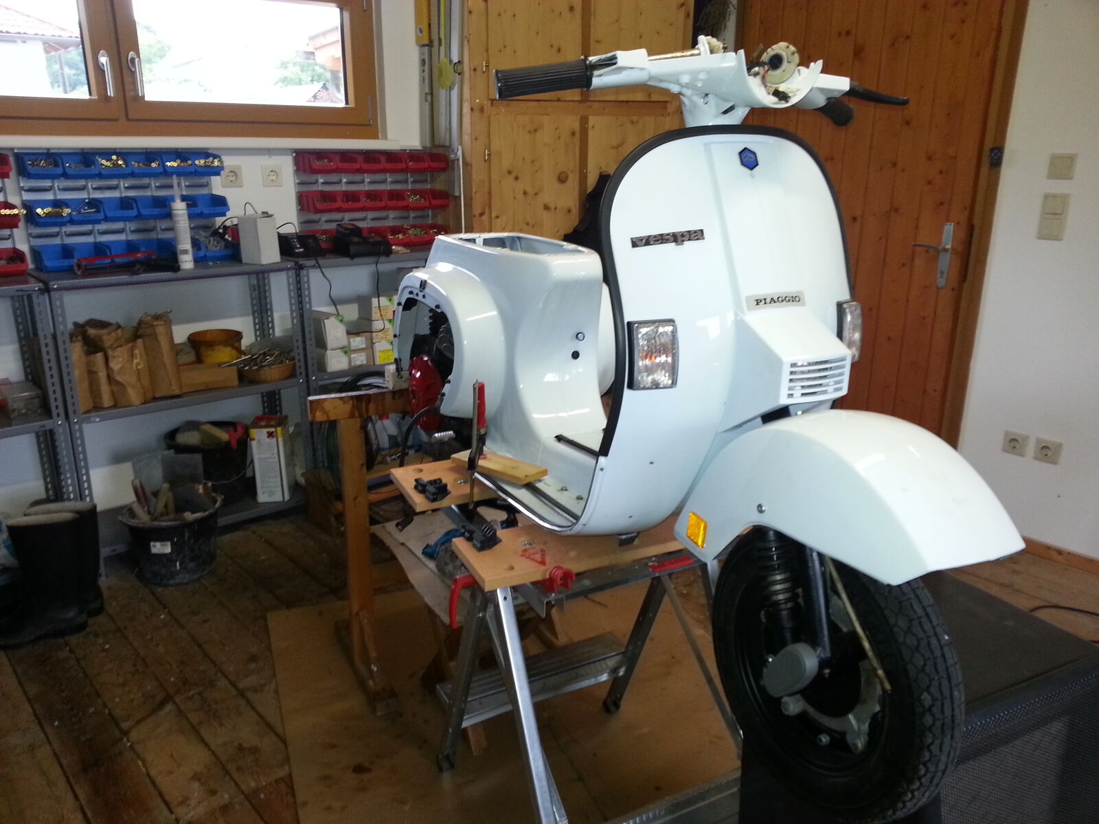

    Es gayt weiter, 8 Tage hab ich noch Zeit und es gehört noch einiges gemacht.

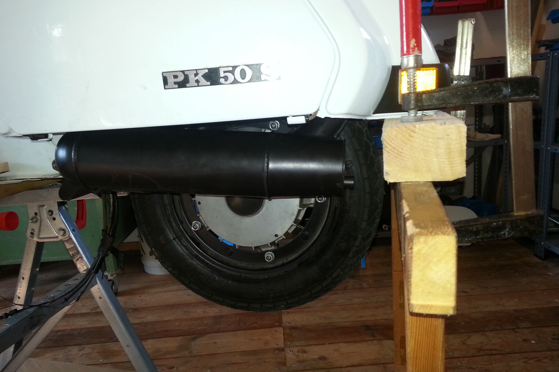

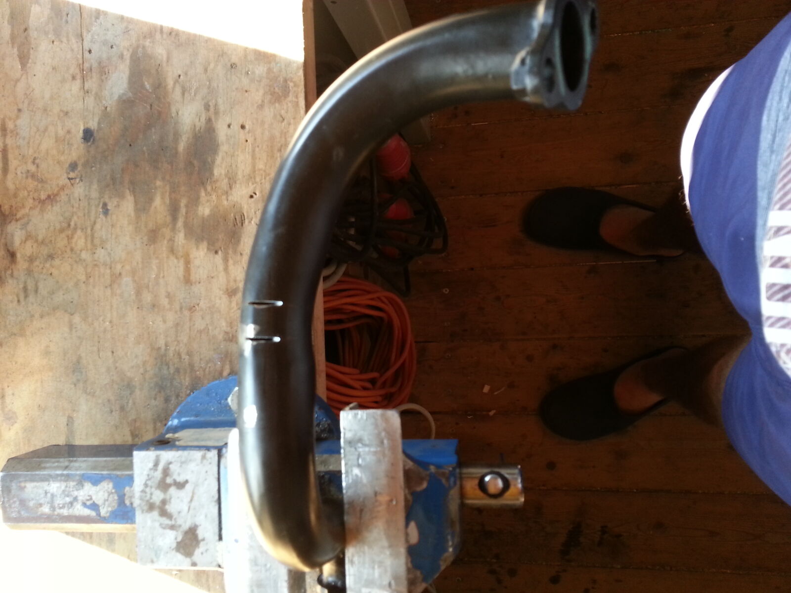

    • September 1, 2013 at 15:48
    • #207

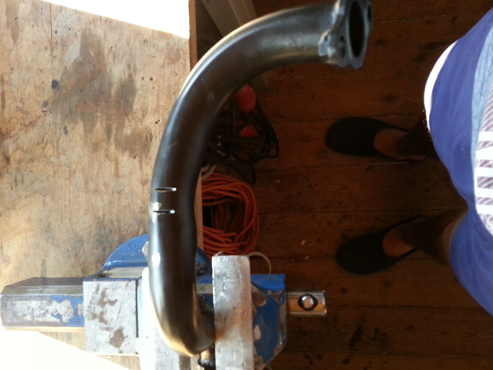

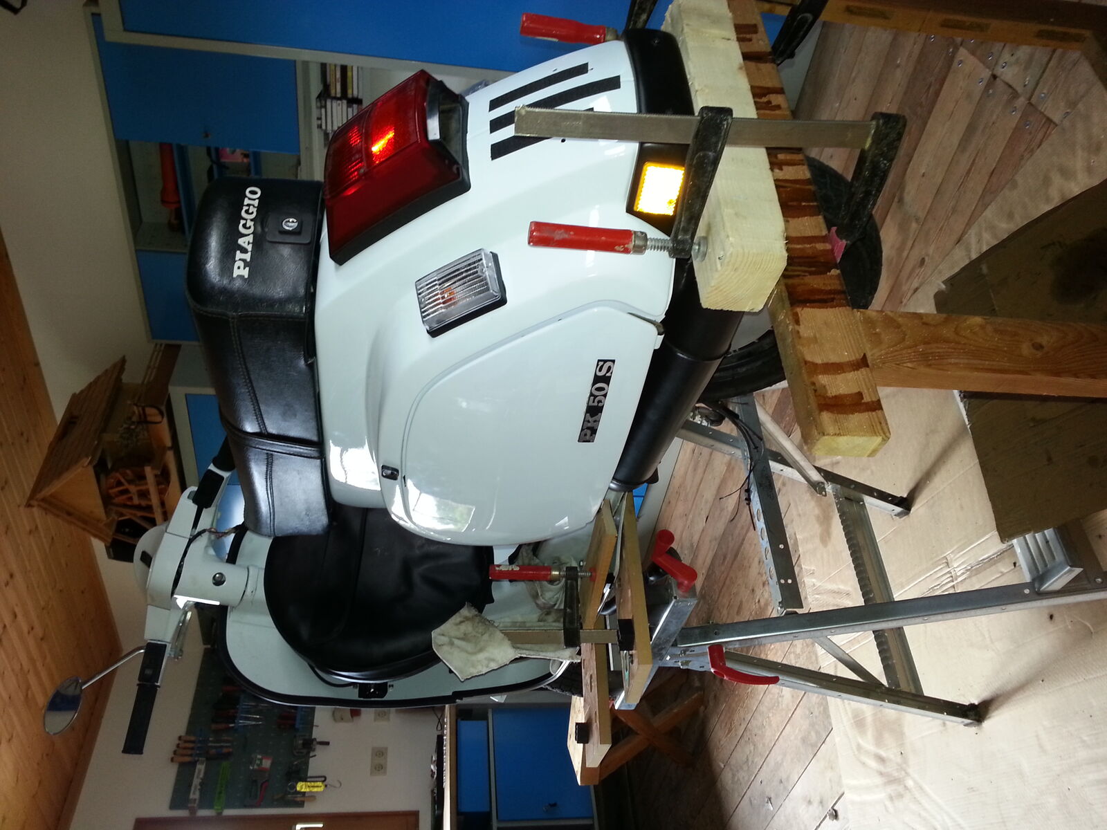

    Morgen gehts mit dem Fahrrad zum Bus, die Schlampe will nicht!
    Ets-Banane ist auch schon angepasst, es gehören nur 1,5cm rausgetrennt, für die was es noch immer nicht begriffen haben :D

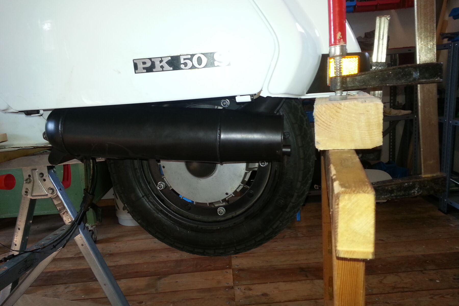

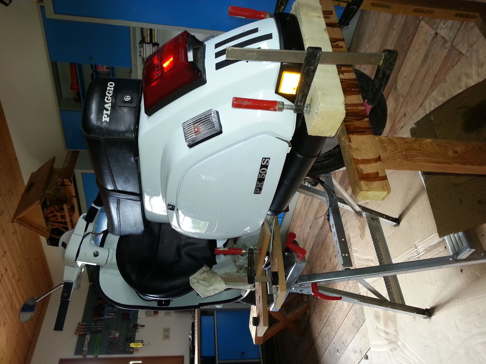

    So, nach 27 Monaten ist sie jetzt fertig :D
    Danke an Deloraz für die Unterstützung!
      • 525.08 kB
      • 301
      • 362.78 kB
      • 279
      • 506.52 kB
      • 265
  • Deloraz
    206
    34
    Ö, NÖ, Bez. Melk
    PK 50 XL
    • September 22, 2013 at 19:59
    • #210
    etliche stunden, bier und verzeifelte gesichter später. :-7
    Setup PK 50 XL:
    75ccm Polini Sport
    Zirri "Silent" Corsa
    Pinasco Ritzel
    SHBC 19.19E (HD ~80, ND 45, Choke 60)
    Einmal editiert, zuletzt von Deloraz (September 22, 2013 at 20:17)

    • September 22, 2013 at 20:46
    • #211
    hey mediakreck. sieht gut aus! sehr schön. ich hab mal ne frage. du hast die ets banane ja selbst angepasst... hab ich bei mir auch. du hast die ja ganz schön hoch angesetzt. wenn die vespa nun einfedert, stößt die banane an dem rahmen?
    schöne grüße
    peter
    We Are the Mods!
  • Mediakreck
    4,983
    911
    Dort wo der Pfeffer wächst
    v5x2t mal 2
    • September 22, 2013 at 21:11
    • #212
    Wenn ich alleine fahr nicht, zu 2. ws. schon.
    Nur die pk ist leider relativ niedrig, da der Stoßdämpfer ausgelutscht ist. Aber in den nächsten Wochen kommt eh ein neuer Stoßdämpfer rein und der wird noch um 1.5 cm höher gesetzt. Mein "Schweißmeister" ist halt leider auch nicht der Beste. :/
  • Saint Peter
    Vom Vintage Verweht
    13
    5,293
    976
    Oldenburg, Osnabrück
    PK XL II, PX 80
    • September 23, 2013 at 08:34
    • #213
    Bei mit stößt sie auch an. Ich habe den Dämpfer von YSS eingesetzt. Der ist dementsprechend einstellbar. Geht gut.

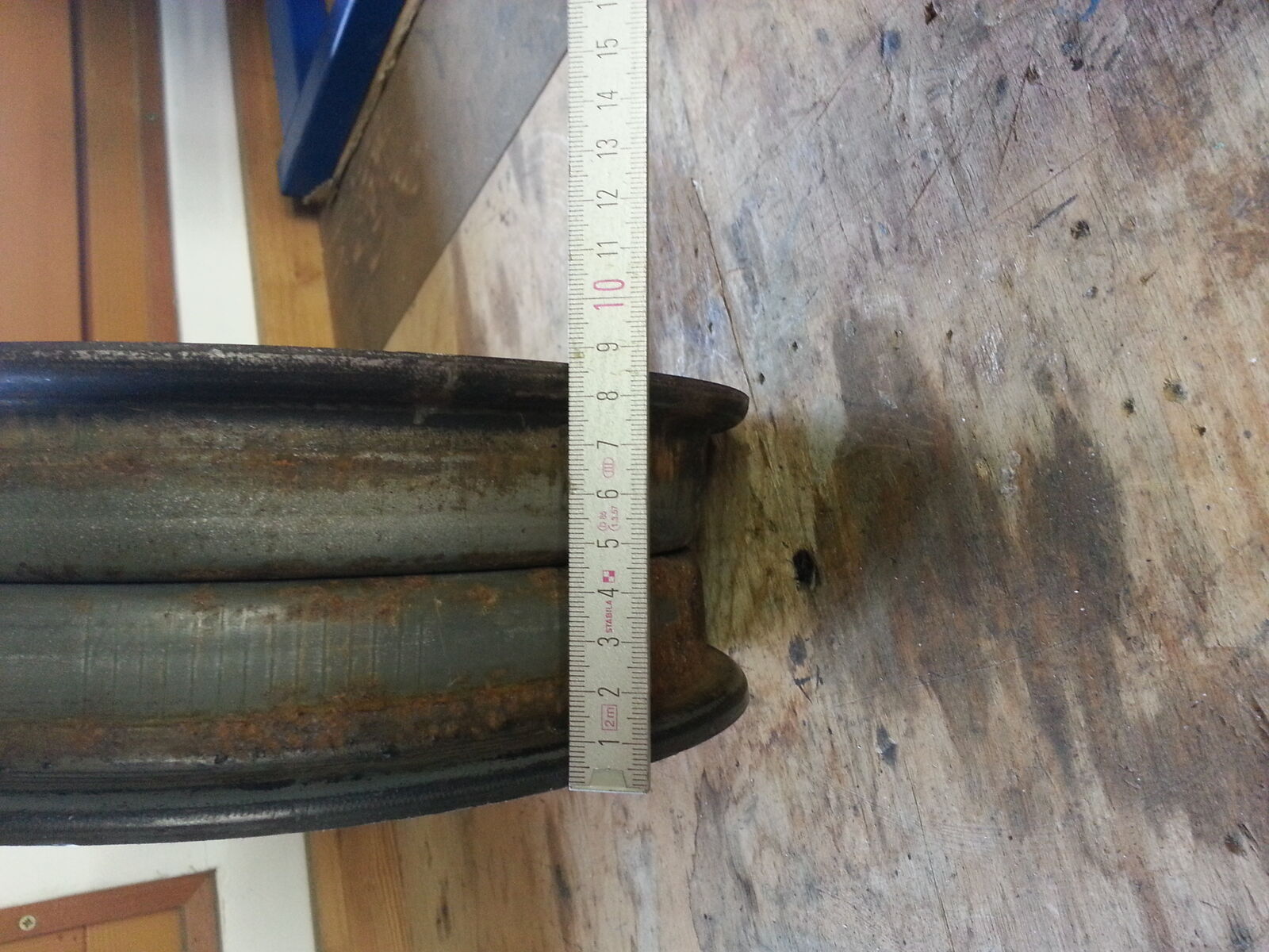

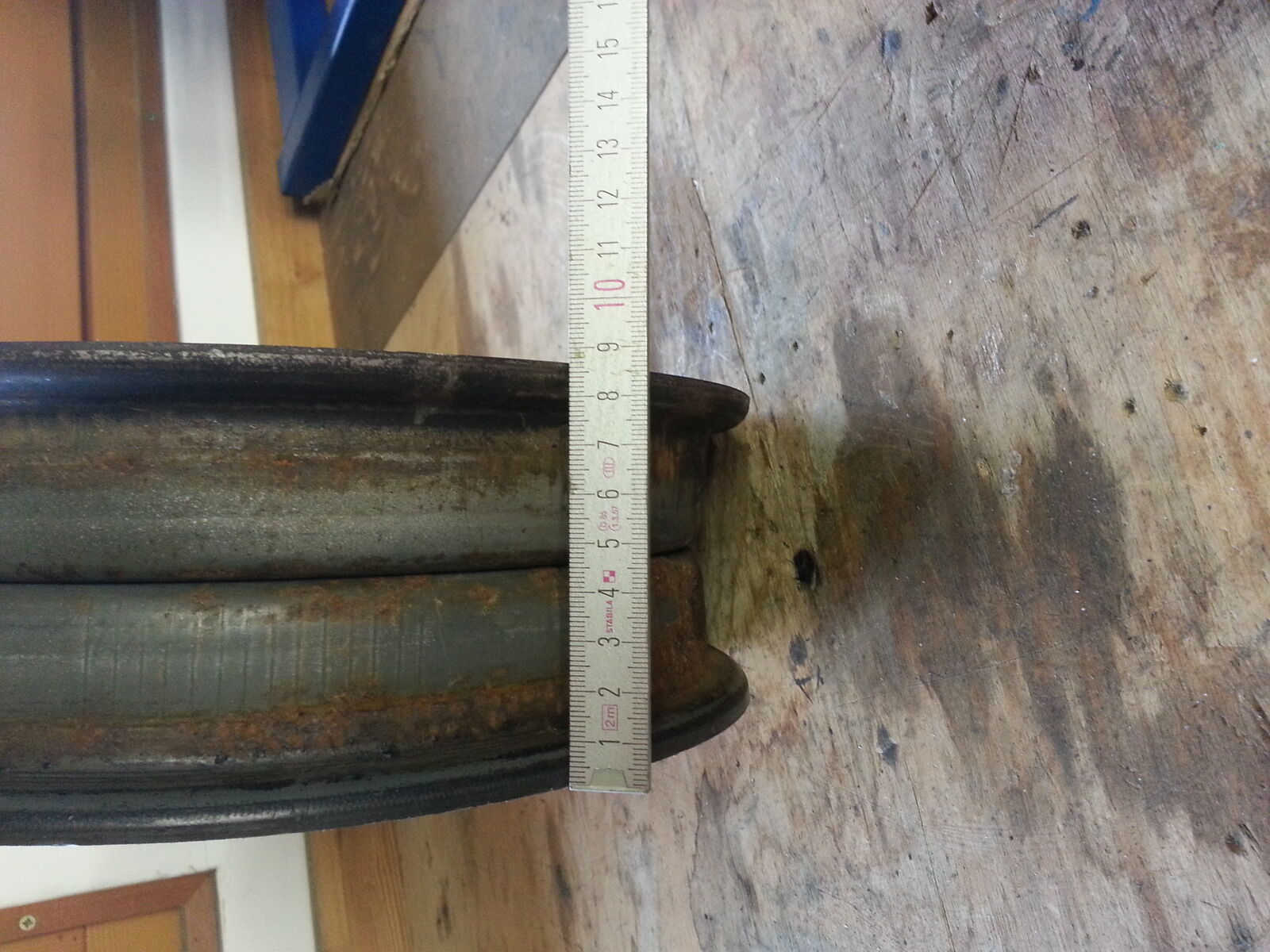

    Ist jetzt eine 2.64-10 Felge und sollte p&p mit der ets-Banane passen, da die eh sehr nahe an der Backe ist.

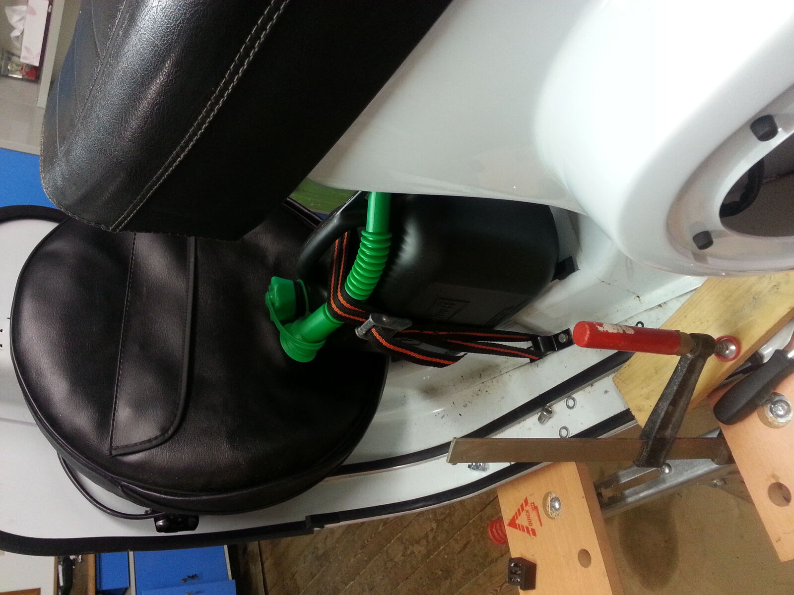

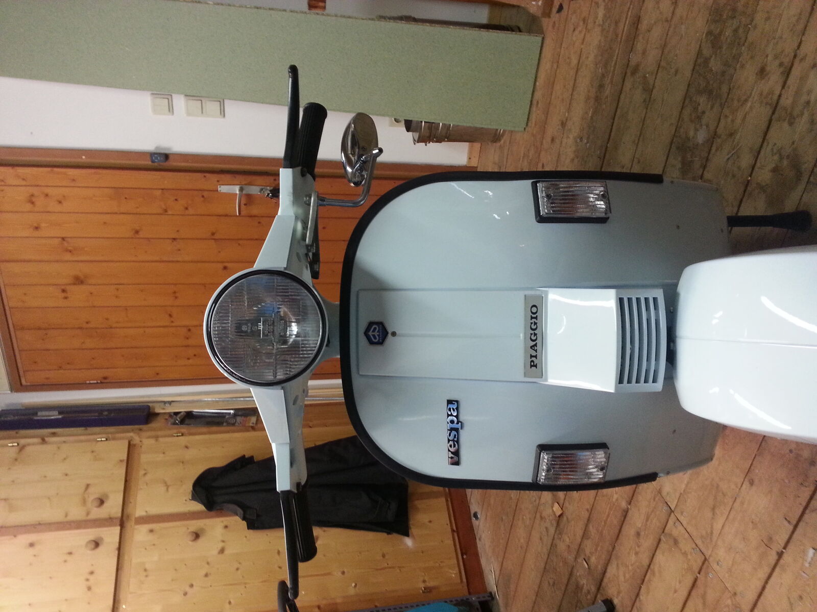

    • November 22, 2013 at 19:08
    • #216

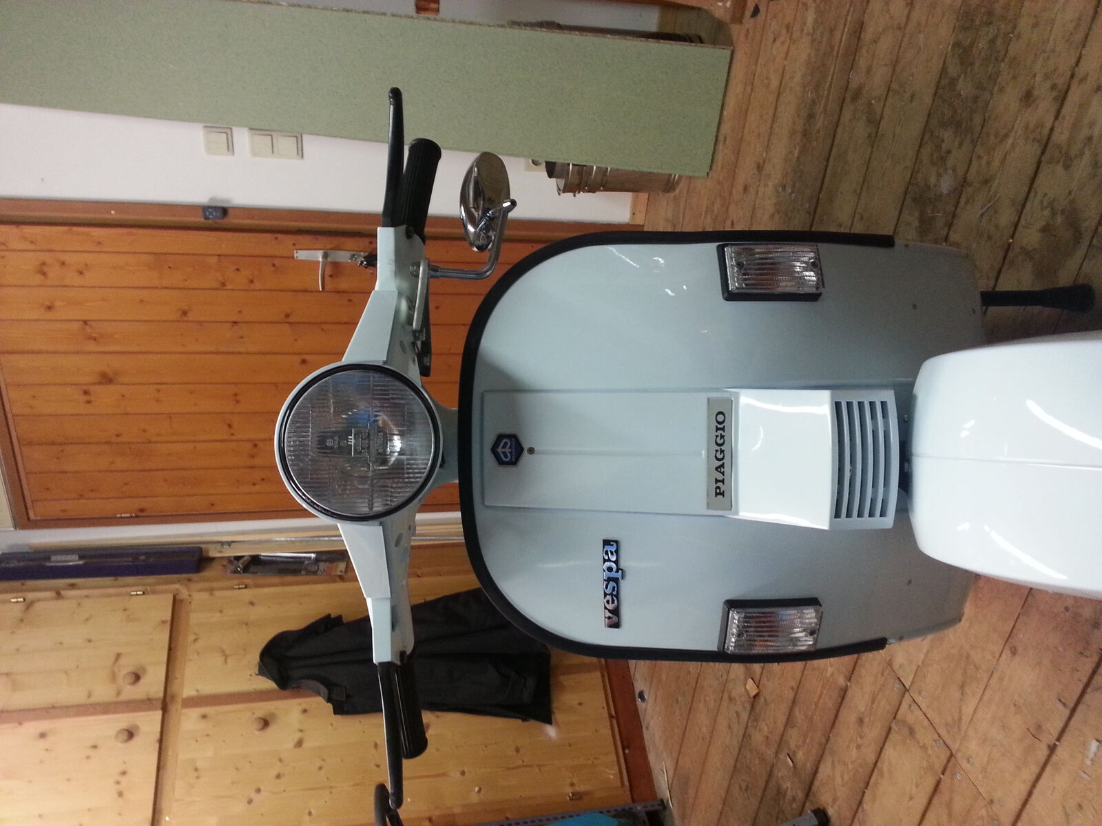

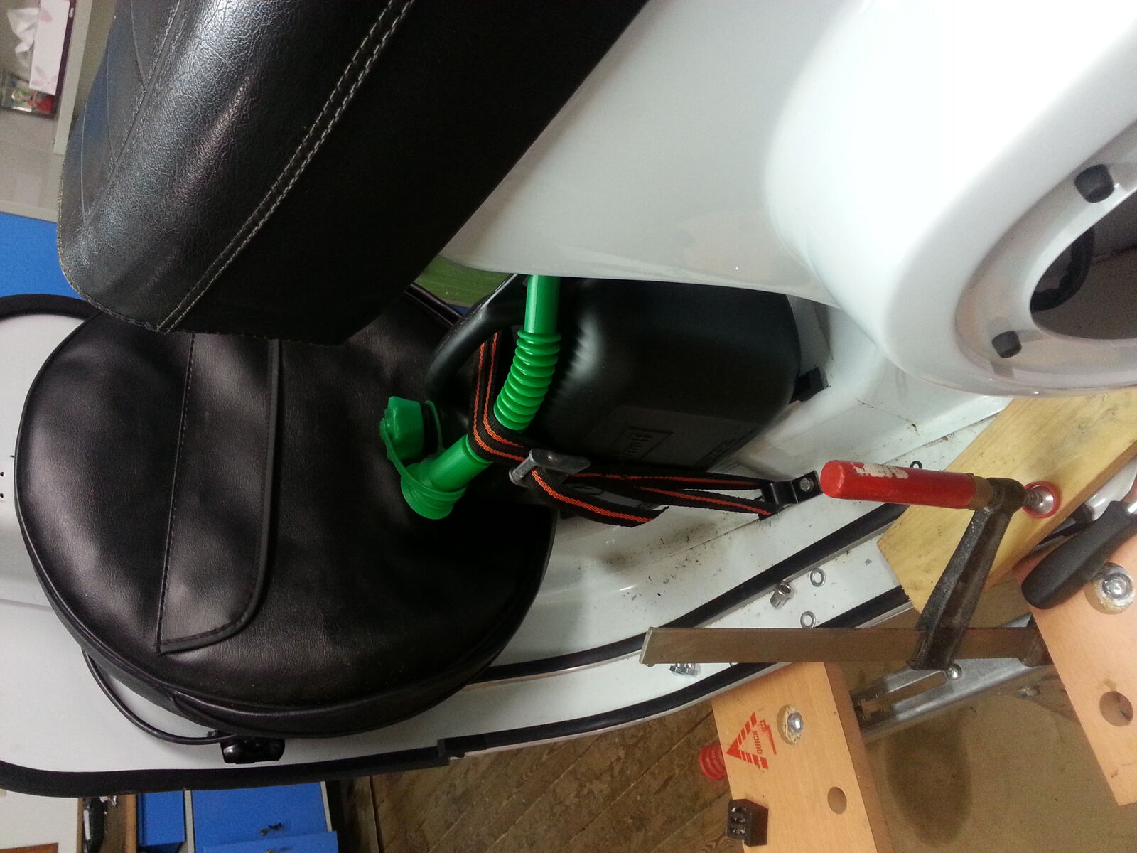

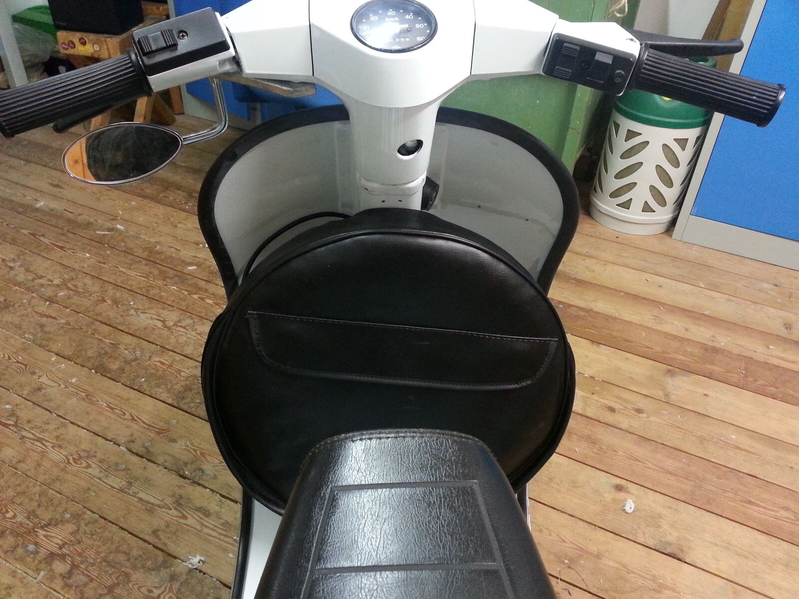

    Der Winter komm und es wird schon wieder gebastelt :D
    -Der Spiegel wird morgen schwarz matt lackiert
    -der motor wird eingehängt
    -evtl. breitreifen
    -seitenständer

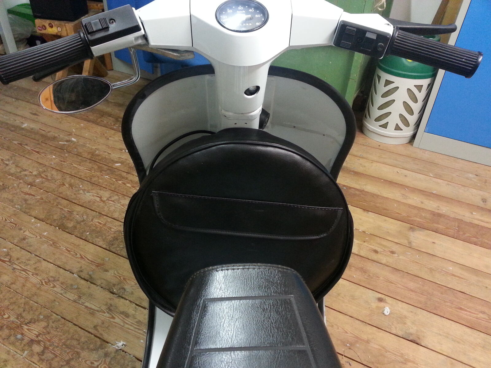

    hat zufällig wer ein bild von einem 3.00er und 3.50er reifen? passt der 350er p&p?
      • 223.27 kB
      • 238
      • 300.13 kB
      • 240

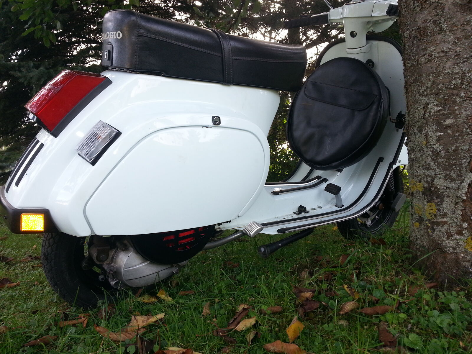

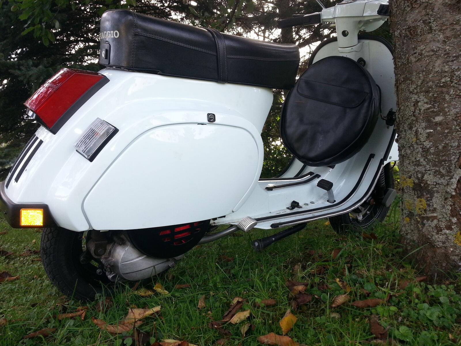

    • June 28, 2014 at 13:26
    • #217

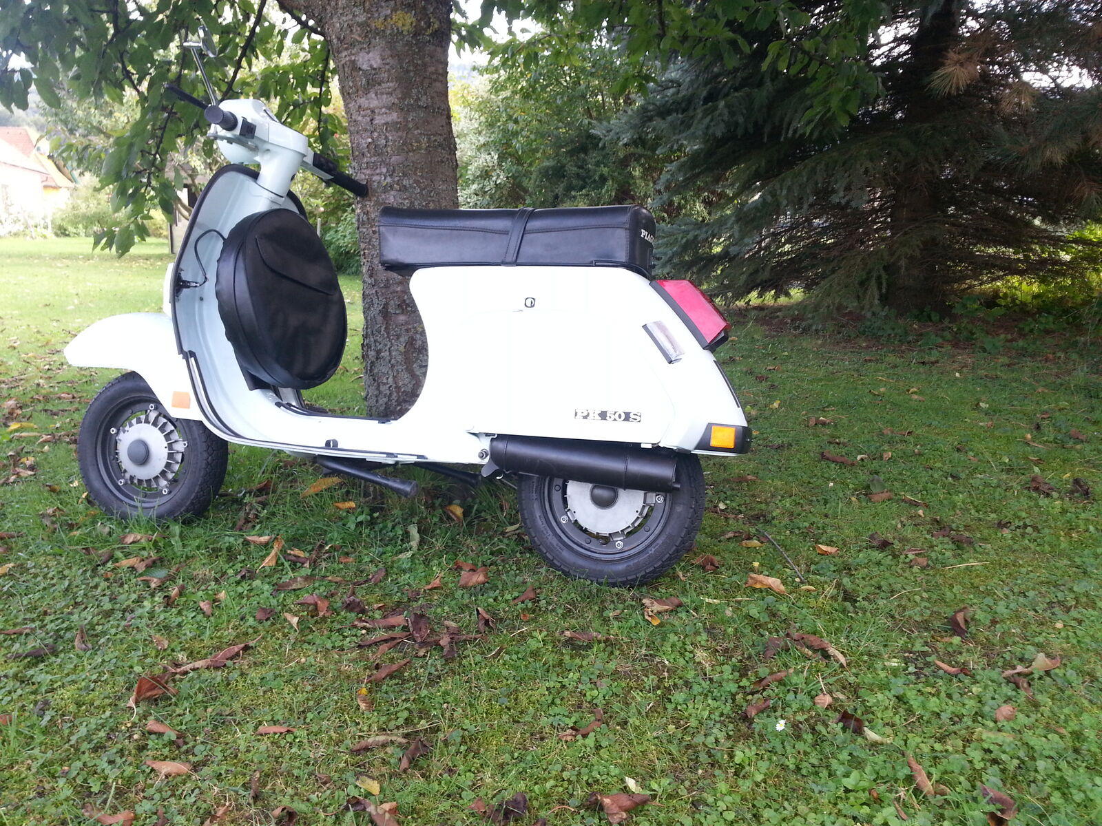

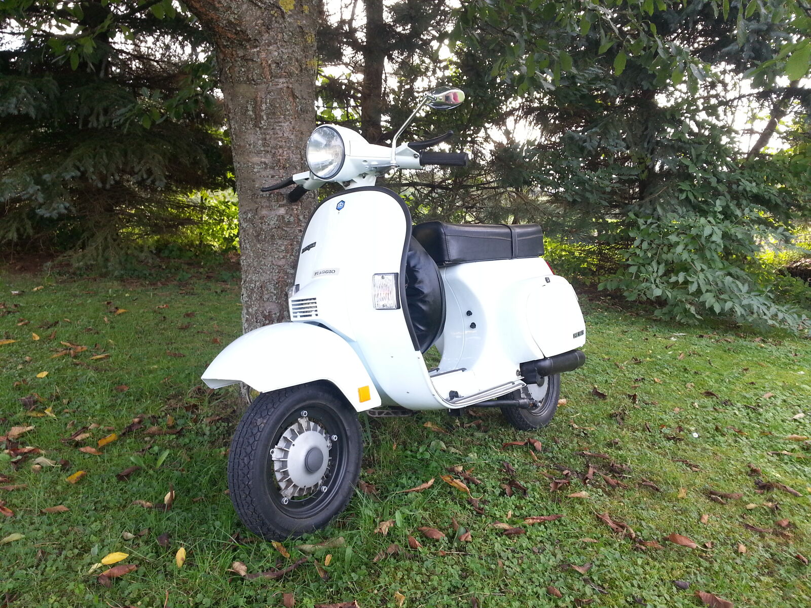

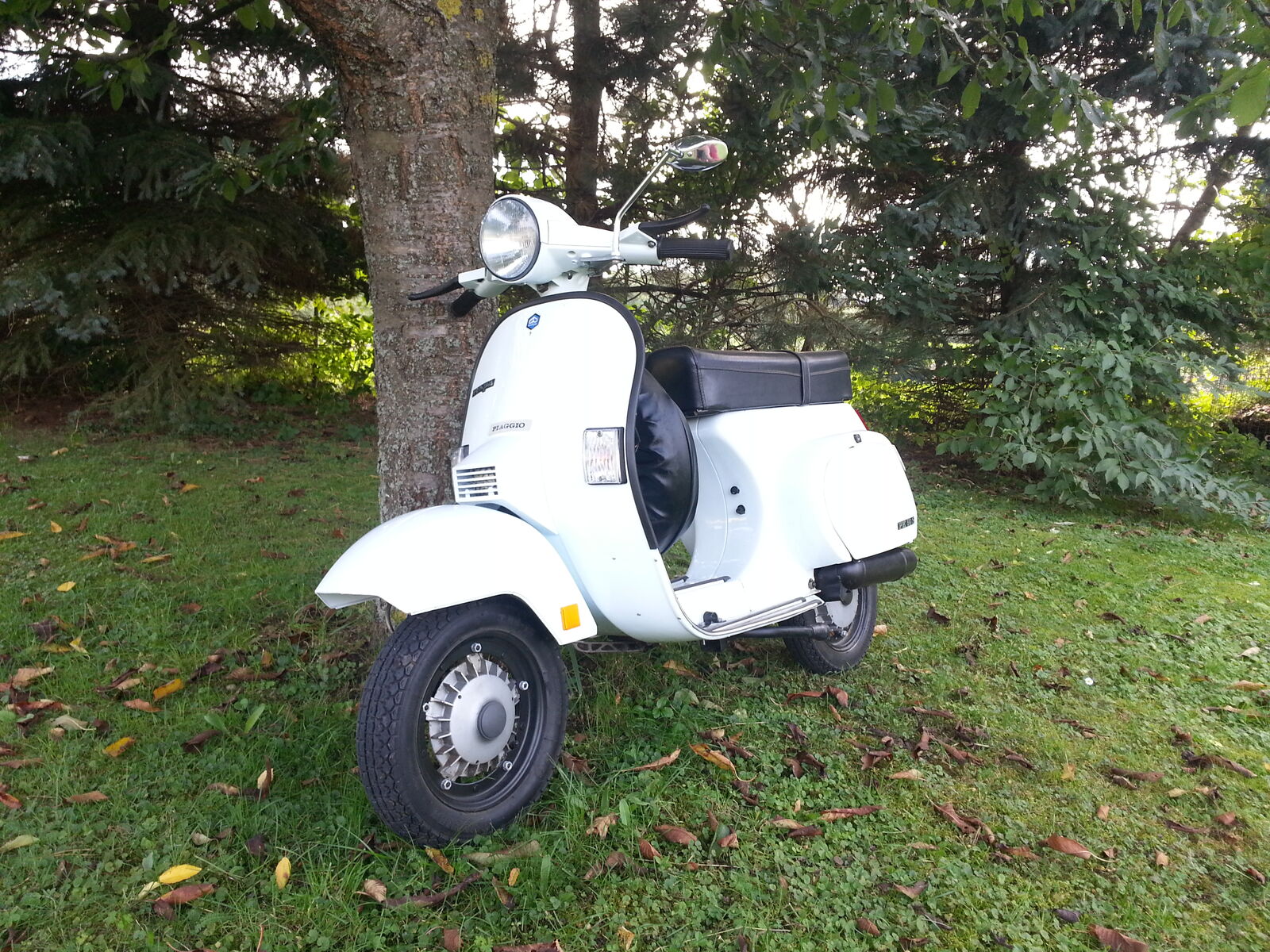

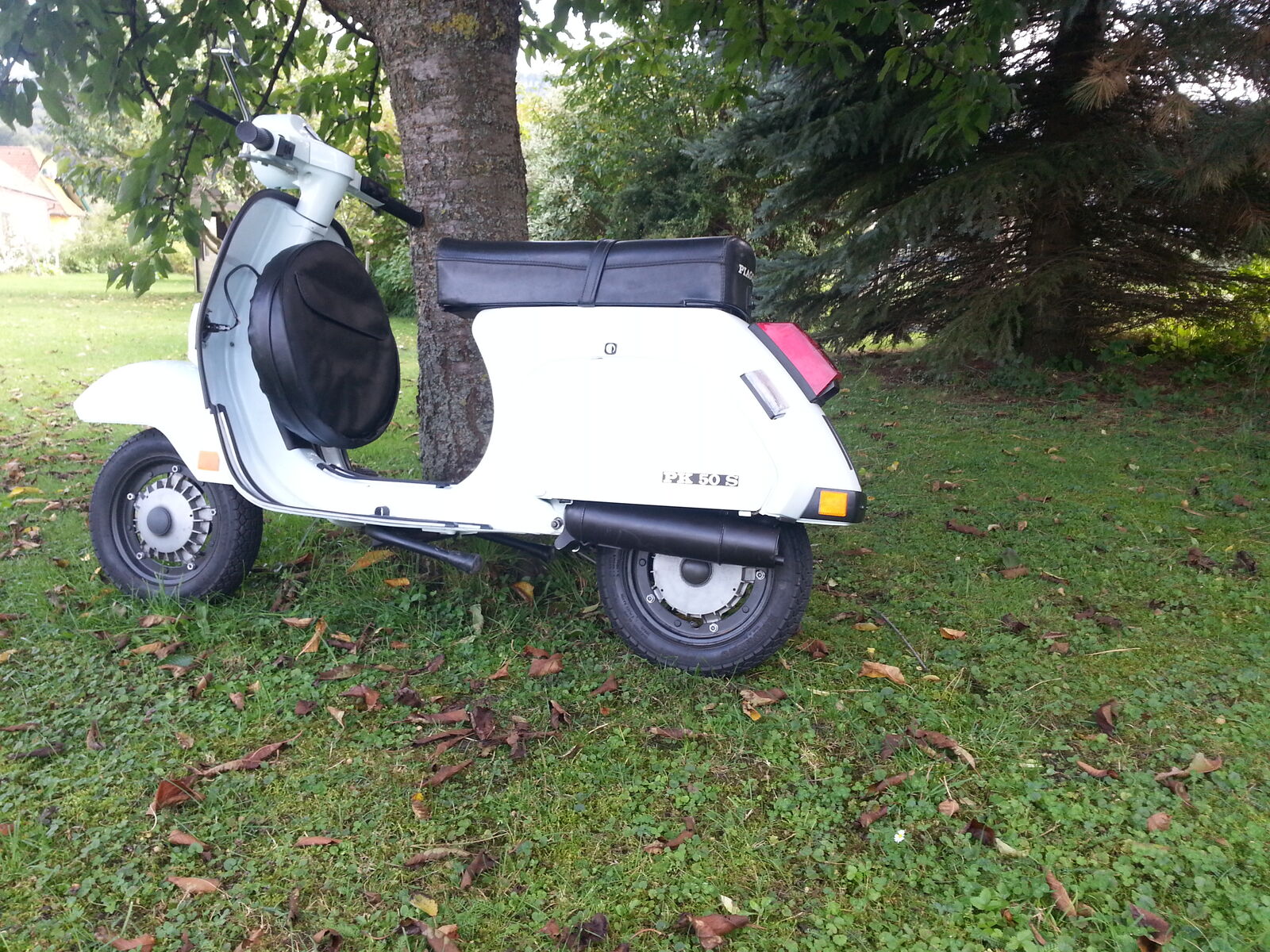

    Naja, die "Restauration" ist ja schon eine Weile her und mir ist gerade echt schlecht geworden, als ich das Topic durchging.
    Ich glaube ich muss mich fast dafür entschuldigen :D , war halt jung und viel Geld hatte ich auch nicht übrig.
    Aber in der letzten Zeit hab ich alle Fehler und Macken ausgebessert und siehe da: Ich bin mit dem Teil heuer schon 1200km gekommen und im August gehts damit Richtung Wörthersee. Verbrauchen tut sie zurzeit 3L (bei meiner Fahrweise) und Probleme gabs auch noch keine.
    Ein 130er Polini, ETS-Banane, 2.54er und ein 19er Vergaser liegen auch schon bereit, werden aber erst im Winter oder im Laufe des nächsten Jahres verbaut.
    Wünsch euch noch einen schönen und vor allem unfallfreien Sommer!
    lg Ben
