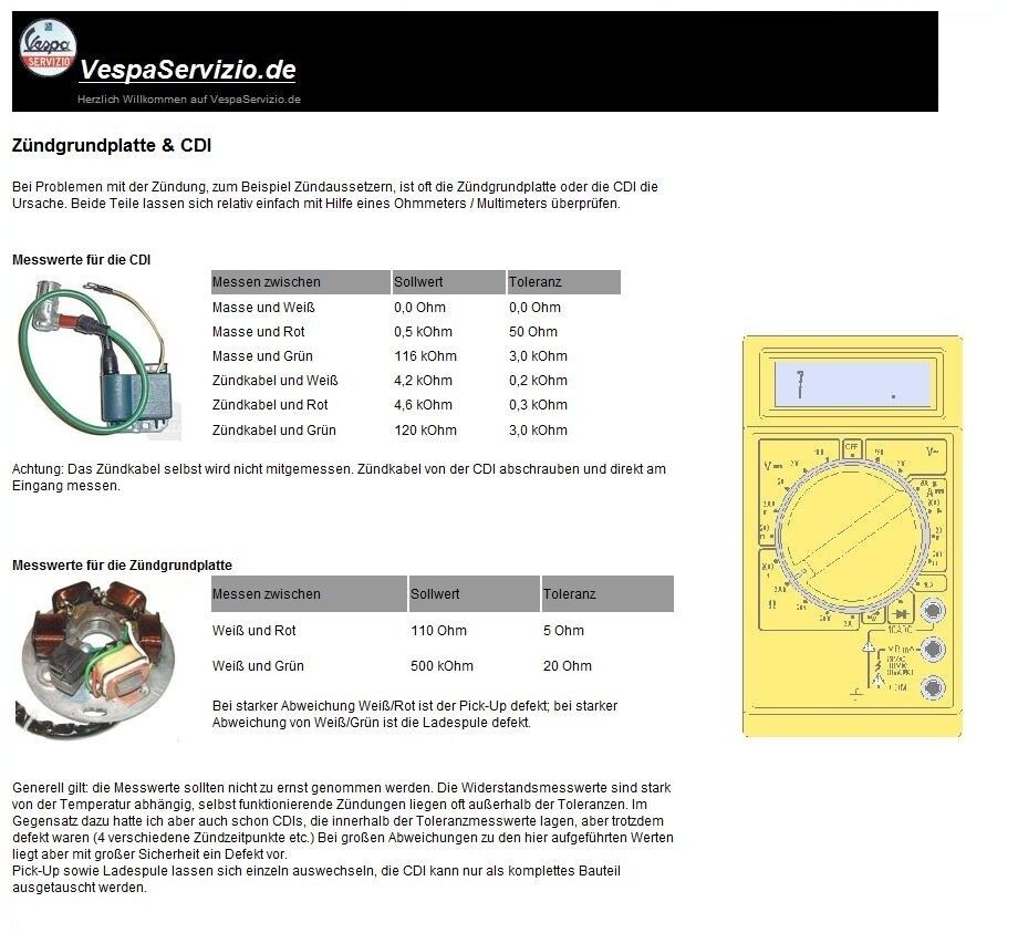

    Das ist unnötig, denn ob der Stecker drin ist oder nicht ist sch... egal, der Motor läuft aus so, denn die Zündung ist autonom.
    Erst mal hast Du das Pol oder Lüfterrad ab gehabt? Und dank dem Vespa-Service gibt es auch ne Aufstellung über Messwerte der CDI.

    Haben den Fehler gefunden . Es war ein loses kabel vom Pick up . Aber Danke für die Tipps .
