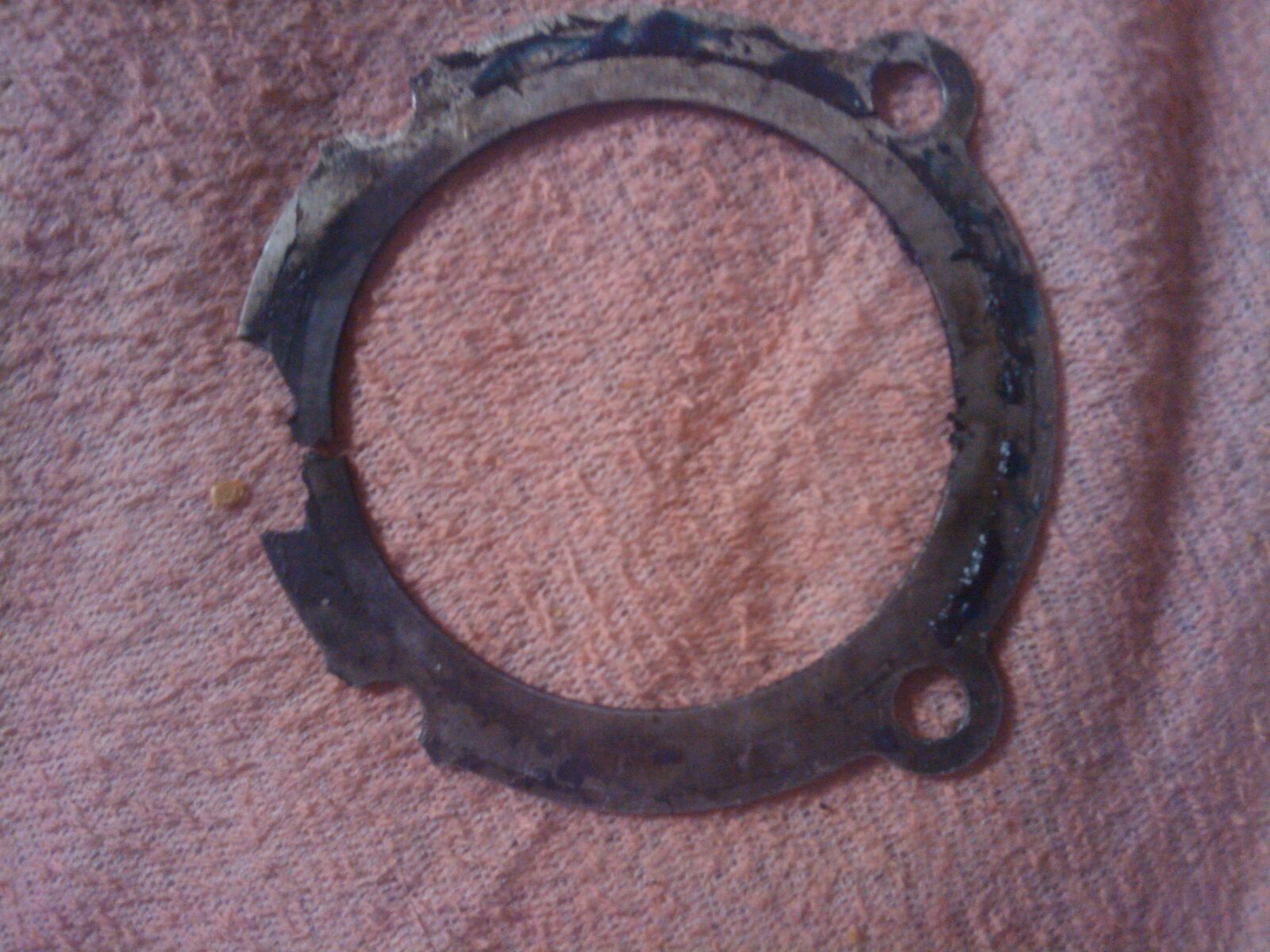

  • So gerade mal wieder mit "zwitschern" unterwegs gewesen - dann peng. Keine Lesitung mehr und krach. Dachte Auspuff im A.... nix. Zylindeklopf nachgezoge, nix.
    Also Kopp ab und siehe da, das war der Übeltäter.
    Wenn wer zufällig ne 0,8mm Kopfdichtung für nen Polini übrighat, bitte Melden
