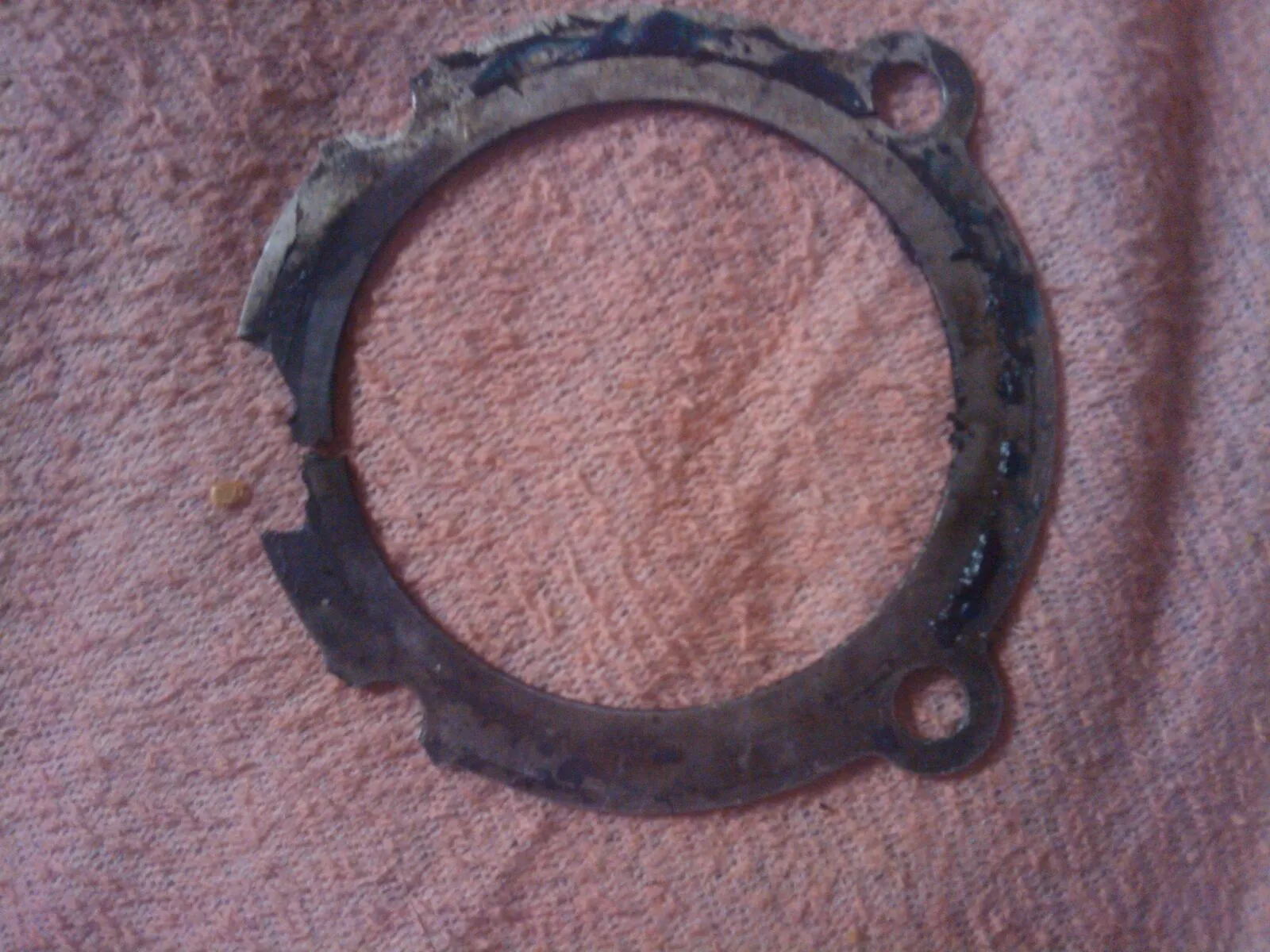

    • July 24, 2011 at 16:15
    So gerade mal wieder mit "zwitschern" unterwegs gewesen - dann peng. Keine Lesitung mehr und krach. Dachte Auspuff im A.... nix. Zylindeklopf nachgezoge, nix.
    Also Kopp ab und siehe da, das war der Übeltäter.
    Wenn wer zufällig ne 0,8mm Kopfdichtung für nen Polini übrighat, bitte Melden

    • June 27, 2013 at 10:04
    Also bei mir war auch die Kopfdichtung Schuld ! Mit einer neuen Dichtung war Ruhe :thumbup:
