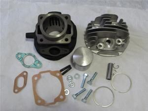

    hab bei ebay.it diesen 75er dr bestellt und er wurde als "6 travasi" also 6 kanal angeboten... kann es sein dass die italiener andere 6 kanäler verkaufen als in deutschland? weil ich finde den in keinem onlineshop... und habt ihr erfahrung mit dem?
    laufen tut er eigentlich ganz traktorig... 74er hd und standartauspuff jedoch nur 55...
    (bild hab ich aus dem netz, weil ich voller vorfeude zu schnell verbaut habe :) )
    hier noch ein anderes bsp auch aus dem netz...
    schonmal besten dankeschön...

    die Kolbenclips sehen komisch aus

    wieso komisch, sind doch normale G-clips...

    Hoffentlich hast Du vor lauter Vorfreude nicht auch vergessen, die Kanäle in der Laufbahn zu entgraten. :whistling:
    Deine Portmap kannst Du Dir mit einem Blatt Papier und einem Bleistift zum Schraffieren selbst anfertigen.

    alles entgratet :) und bis jetzt kein klemmer reiber oder sonstwas ... und die kerze ist rehbraun... will aber nix mit papier zeichnen...
    will nur wissen ob jemand erfahreungen mit dem gesammelt hat und wo der in der DR-liga so spielt? weil ich den wie gesagt nicht in deutschen onlineshops gefunden habe!
    ... und die clips halten klasse!

    gibt DR 3 kanal mir einfach 3 löchern
    gibt DR 6 kanal, da wo dieser boostport so bescheuert aufgefächert ist (genau datt gleiche wie 3 kanal)
    gab mal DR 12 Kanal (total bescheuertes Layout), wenn ich da richtig informiert bin, heißt der heute DR F1 ( 3 Auslässe, 4 Überströme und 5... keine ahnung)
    edith sacht: sind nur 10! 3 auslässe 4 überströme 3 boostports wie beim 6 kanal. eigentlich auch blödsinn bei diesen zylindern irgendwie ernsthafte unterschiede zu erwarten.

    richtig, wobei der dr6 nicht gleich dem dr 3 ÜS ist, dreht schon deutlich höher, untenrum aber ein klein wenig weniger
    trotz alledem zylinder die viel mitmachen und gut bedüst NIE klemmen, wobei gut 1/3 der hier geklemmten und zerbröselten immer die alten clips verwendeten

    also ist meiner quasi ein bescheuert aufgefächerter?! :)

    SIP Artikelbeschreibung DR 75 Formula
    Hinweis: Zum Thema DR 75 FORMULA UNO ließt und hört man noch häufig „mit Nebenauslässen“ und „10 Überströmer“. Zwischenzeitlich hat DR allerdings die Gussform geändert: Nebenauslässe waren gestern und 10 Überströmer hatte der Zylinder nie. Richtig ist hingegen, dass die aktuelle Version ein potenter DR FORMULA UNO Zylinder ist, ohne Nebenauslässe und mit 6 Überströmern.
    gabs noch nie mit 10 ;)
    allerdings steh ich eigentlich auf die nebenauslässe, warum die weg sind ... ich finds schade!

    sind die sonst nicht dabei? und sind die g-clips nicht so gut?

    Nein, sind evtl ein bissl fummeliger reinzubekommen als die seegeringe von ori zylinder. Benutz aber unbedingt die mitgelieferten cips, andernfalls kann es sein das die sich lösen und was dann passiert kannst du dir sicher vorstellen.

    sie können sich nicht lösen, sie werden sich definitiv lösen
