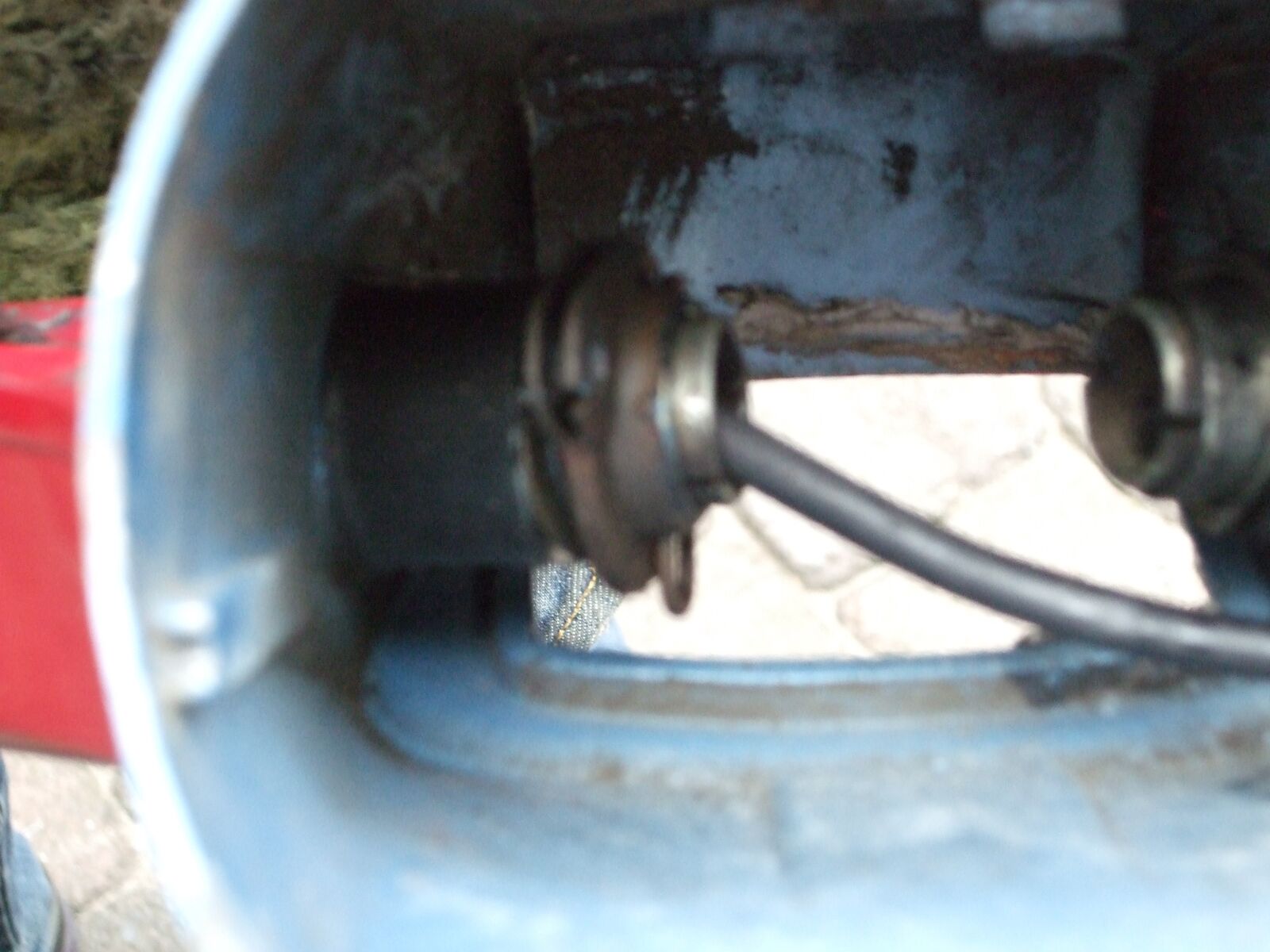

    ich habe das schon sehrienmäßig an meiner special (Avatar) und du kannst alles weiter nutzen nur gasrohr usw. siehe oben brauchste neu und das kabel wird durch das gasrohr einfach durchgelegt und kommen dann so da raus
