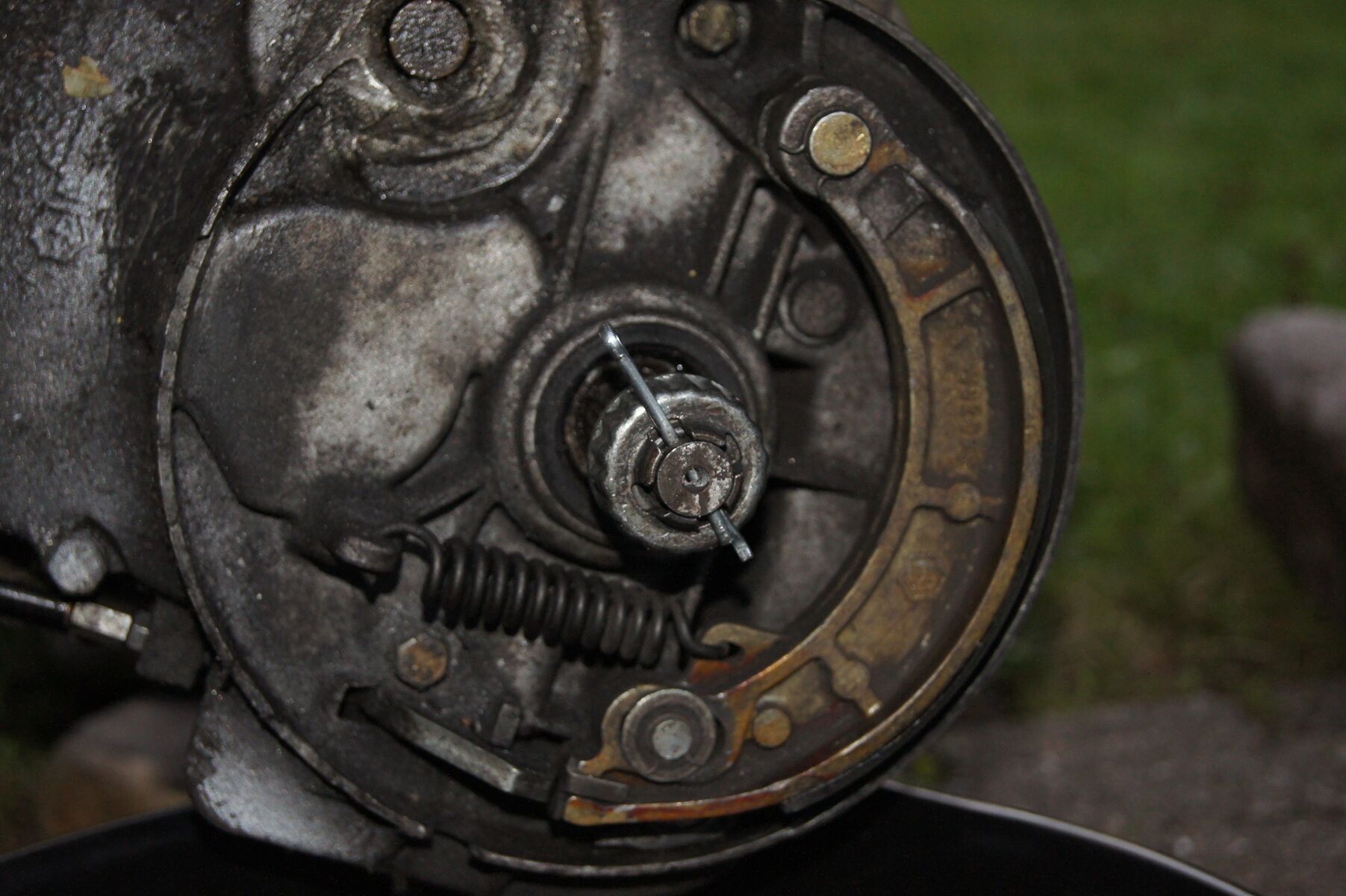

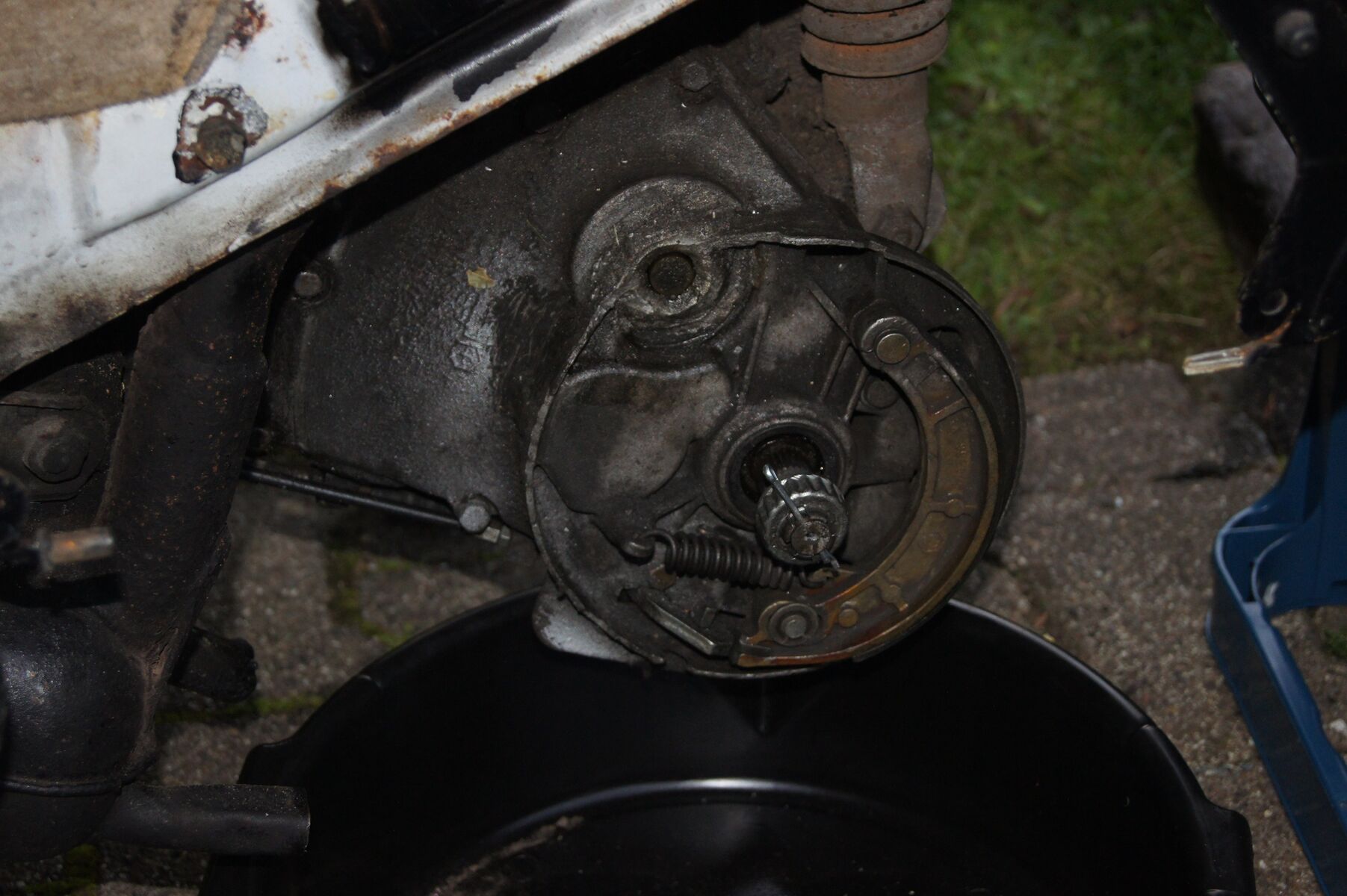

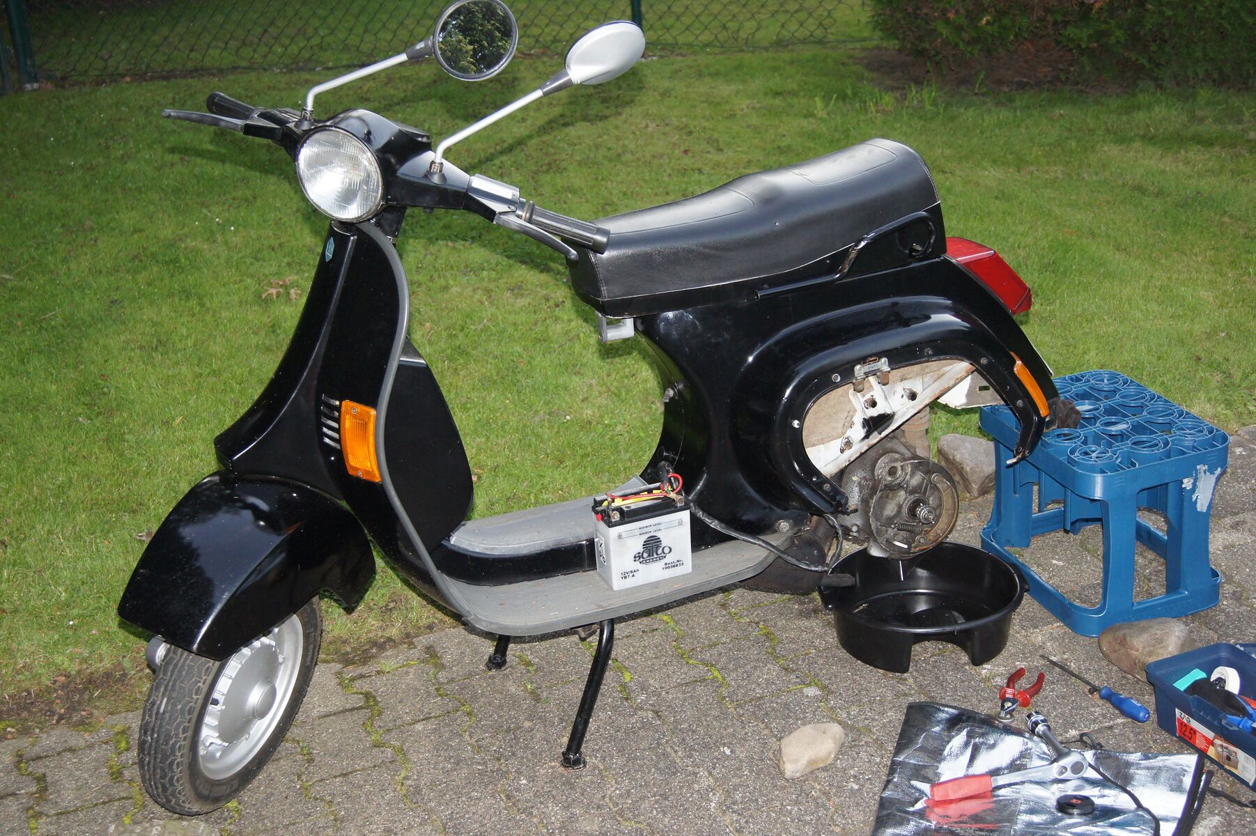

    Um das Getriebe zu öffnen habe ich nun den Batteriehalter, das Hinterrad und die Bremstrommel demontiert. Jetzt liegt vor mir die Bremse und ich denke ich muß diese auch abbauen, um an alle Schrauben des Getriebes heranzukommen.
    In den angehängten Bildern könnt Ihr die Bremse sehen.
    Was muß ich nun genau tun? Muß ich die Feder lösen und die beiden Seegerringe abnehmen damit der Bremssattel abgenommen werden kann.
    Muß ich vor der Demontage des Getriebedeckels die Züge an der Unterseite des Getriebes lösen?
    Da ich absoluter Anfänger beim Vespa Schrauben bin, möchte ich wirklich keine unnötigen Arbeitsschritte machen.

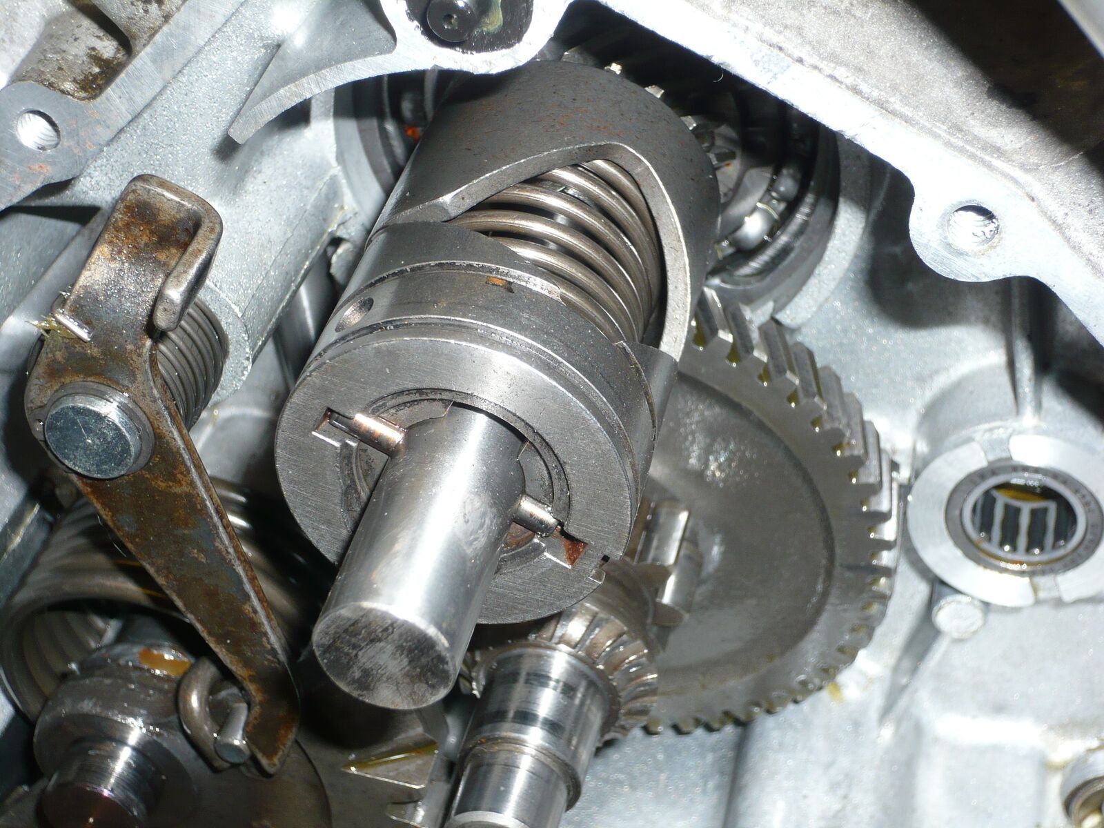

    Hi, Welchen Stift meinst Du? Meinst Du diesen? Der wird nur dadurch gehalten, dass die Feder da hinter das Teil da gegen drückt. Ich kann das äussere Teil. diese Hülse gegen die Feder drücken, und der Stift fällt raus.

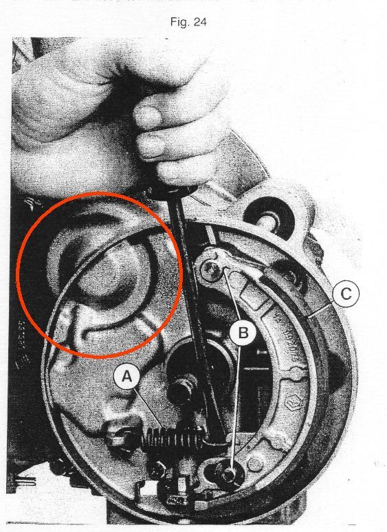

    Hi, Hammer nutzt nix, was so kleine schmächtige Italiener hin bekommen, kann doch kein Problem sein. Wenn Du das so nicht schaffst, oberhalb der Welle ein Teil mit zwei Schrauben auf das Gehäuse schrauben, dan mit einem Hebel darunter und auf die Hülse drücken.
    Die richtige Rep-Anleitung hab ich nicht, bei der die ich habe ist da ein Seegerring verbaut. wenn auf der andeen Seite der Welle die Riemenscheiben ab sind, ist doch kaum noch druck auf der Feder. Wen Du möchtest kann ich Dir eine CD mit den Anleitungen schicken, aber zwischenzeitlich kannst Du schon mal den Gehäusedeckel reparieren lassen, denn der sollte so aussehen.
