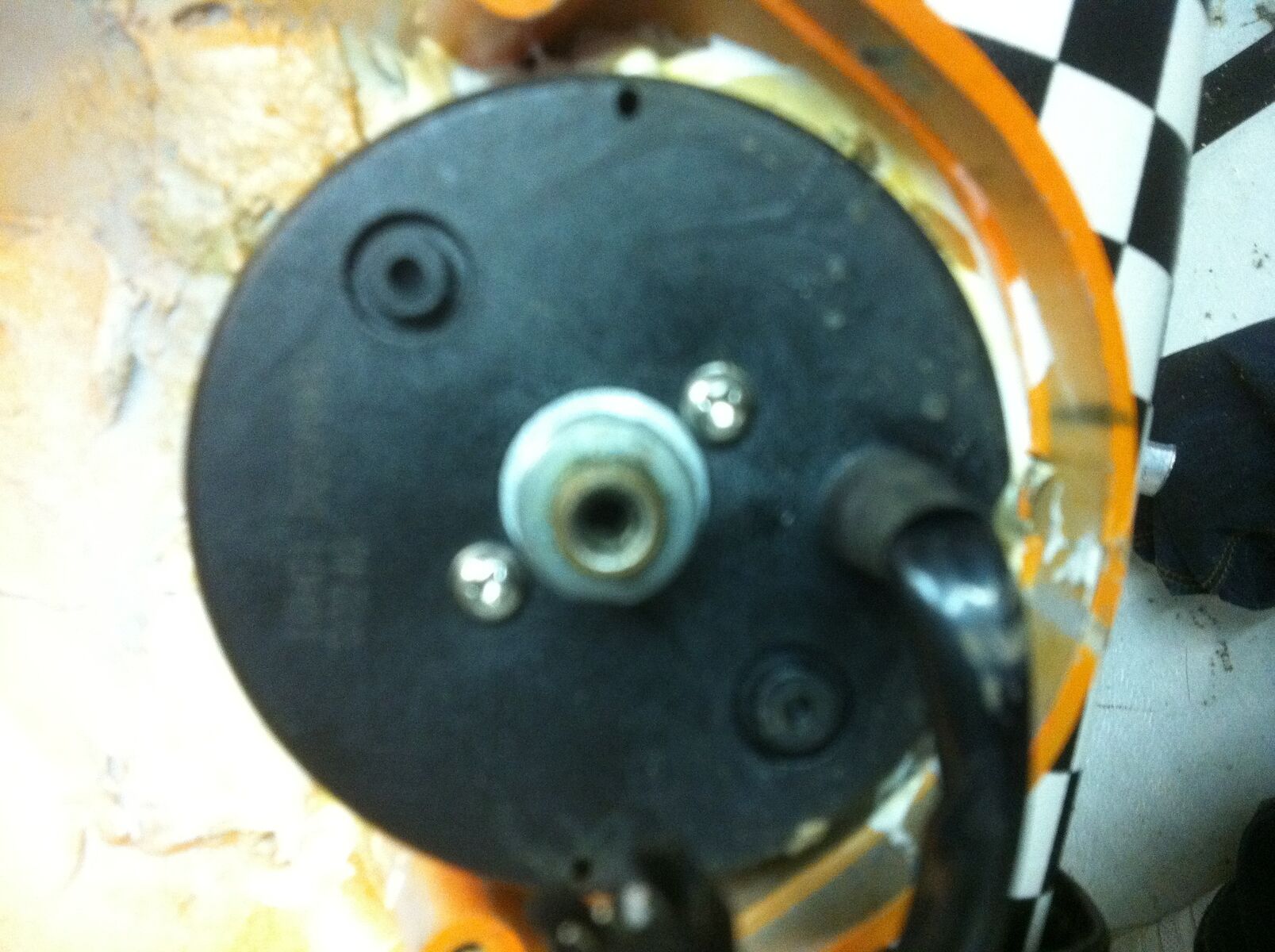

    ich habe da bei meiner vespa px 125 lusso den sip digitaltacho montiert .
    alles was mit batterie in betrieb ist läuft super gut , nur die drehzahlmessung die über die tachowelle läuft geht nix die nadel macht keinen wank, also wenn der tacho den controcheck macht geht die nadel hoch und wieder runter also die nadel im tacho muss ok sein ,,, nicht gebrochen ,,,
    dann habe ich endeckt das die schnecke im arsch ist kurzerhand mit welle ausgetauscht und immernoch keine bewegung an der nadel ,,
    hab dann mal die welle mit bohrmaschine und tacho angehängt und es passiert nichts , also muss da irgend was zwischen nadel und wellenaufnahme sein !!!
    was sagt ihr zu diesem problem jemand eine idee ???
    gruess robi

    • July 23, 2011 at 13:10
    Hallo chicoduro,
    warum soll die Nadel auf die Bohrmaschine reagieren?
    Ich glaube, ich habe mir diesen Tacho mal kurz angesehen und wenn ich es noch richtig weiß zeigt er die Geschwindigkeit digital an. Der Zeiger ist für die Drehzahlanzeige da und die muss elektrisch irgendwo, z.B. am Licht abgegriffen werden. Vermutlich alles am Tacho i.O. nur eben falsch angeschlossen.
    Gruß, Klaus

    • July 23, 2011 at 15:07
    :+2 ciao kmetti
    es hat sich erledigt es ist so wie du es gesagt hast ...zum glück ist es so die neue technologie macht mich noch kaputt
