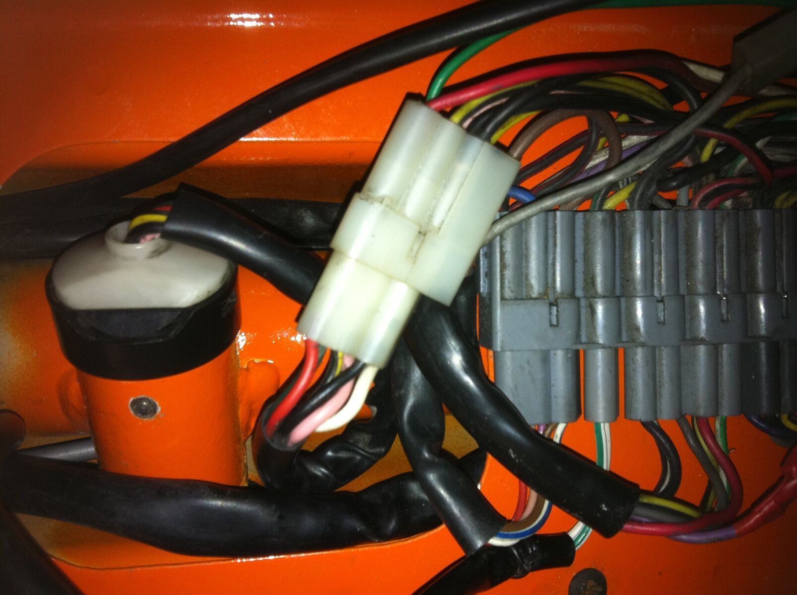

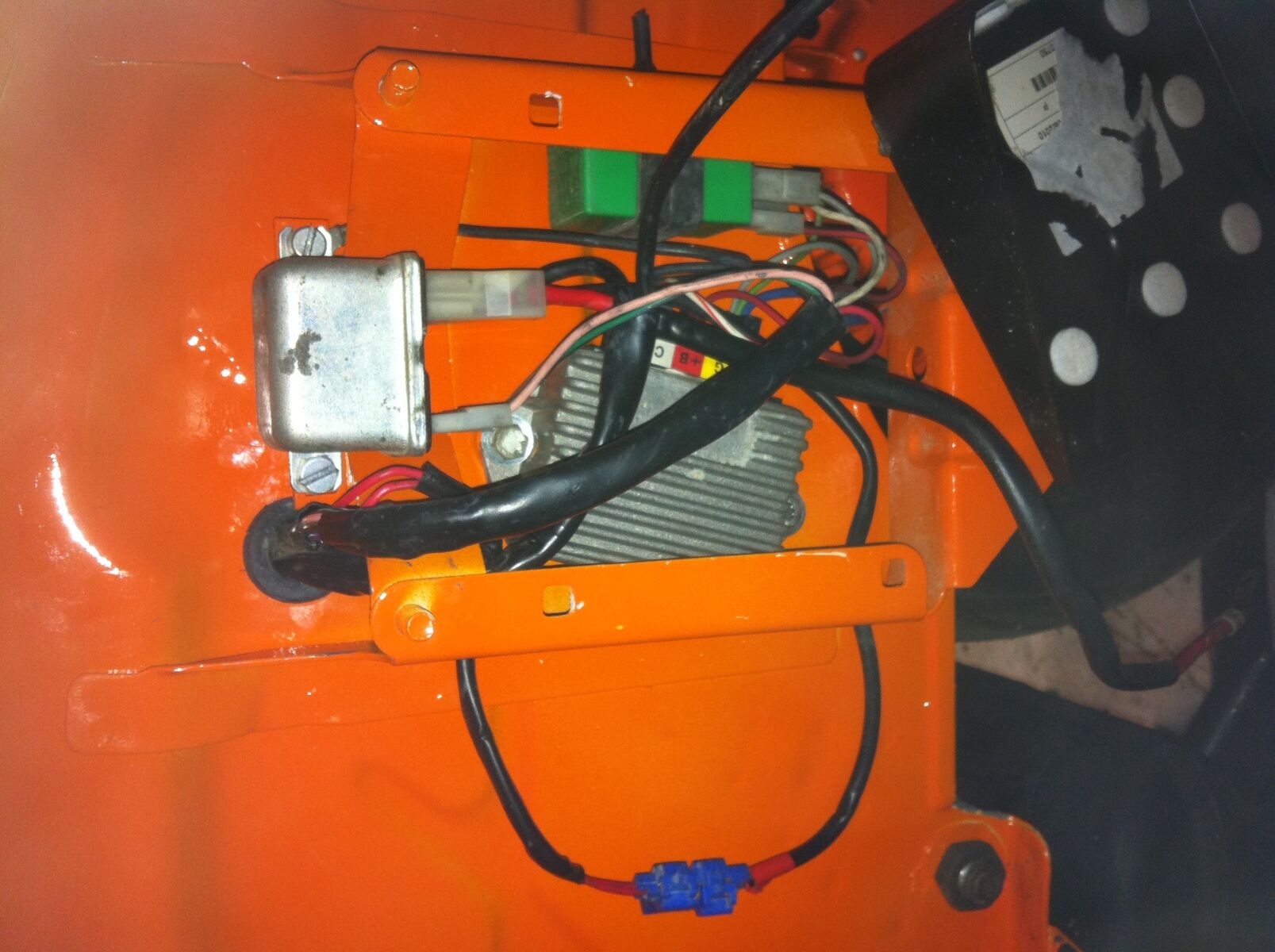

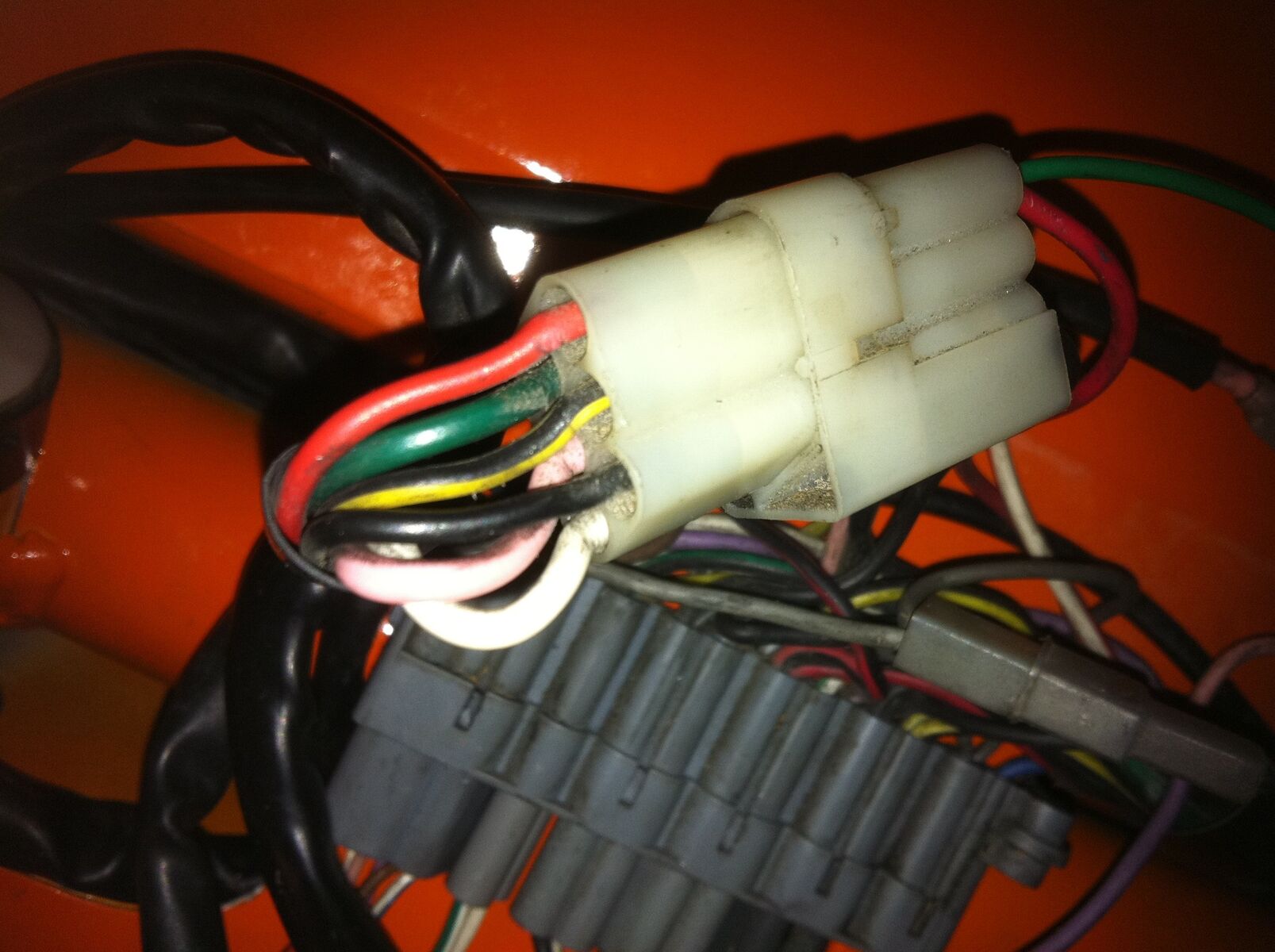

    hier noch die fotos

    Hallo chicoduro,
    zieh mal die weiße Steckverbindung auseinander und miss im Stecker vom Schloss zwischen rot und allen anderen Kabeln od es einen Durchgang gibt. Dabei schaltest du während des Messens das Schloss komplett durch in beiden Richtungen. M.W. darf es Durchgang zwischen rot und weiß geben, ev. auch mit einer anderen Farbe aber niemals zwischen rot und schwarz.
    Wo steckt eigentlich die Sicherung? Kannst du hinten nochmal ein Komplettbild liefern?

    die sicherung sieht man auf dem 3 . foto ganz links in dem komischen blauen teil steckt man die sicherung rein

    soderle hab mal den weissen stecker abgezogen und durchgemessen .......
    stellung ON =rot +weiss durchgang
    stellung OFF =rot kein durchgang
    stellung look =rot kein durchgang
    stellung P =rot +gelbschwarz
    SUCHE.......PX 125 SIP Road 2.0
    1,013
    60,198
    11,657
    • July 26, 2011 at 17:18
    • #28
    du hast keine p stellung. was machst du, wenn du die stellung auf "p" schaltest.
    du hast on off und lock
    der zündschlossschalter arbeitet folgendermaßen
    lock: grün schwarz durchgang, rot weiss nicht
    off: grün schwarz durchgang, rot weiss nicht
    on: grün schwarz kein durchgang, rot weiss durchgang.
    was ist gelbschwarz?!!? du solltest 4 kabel am schalter haben, die, auch wenn die farben anders sein mögen, genau so arbeiten sollten!

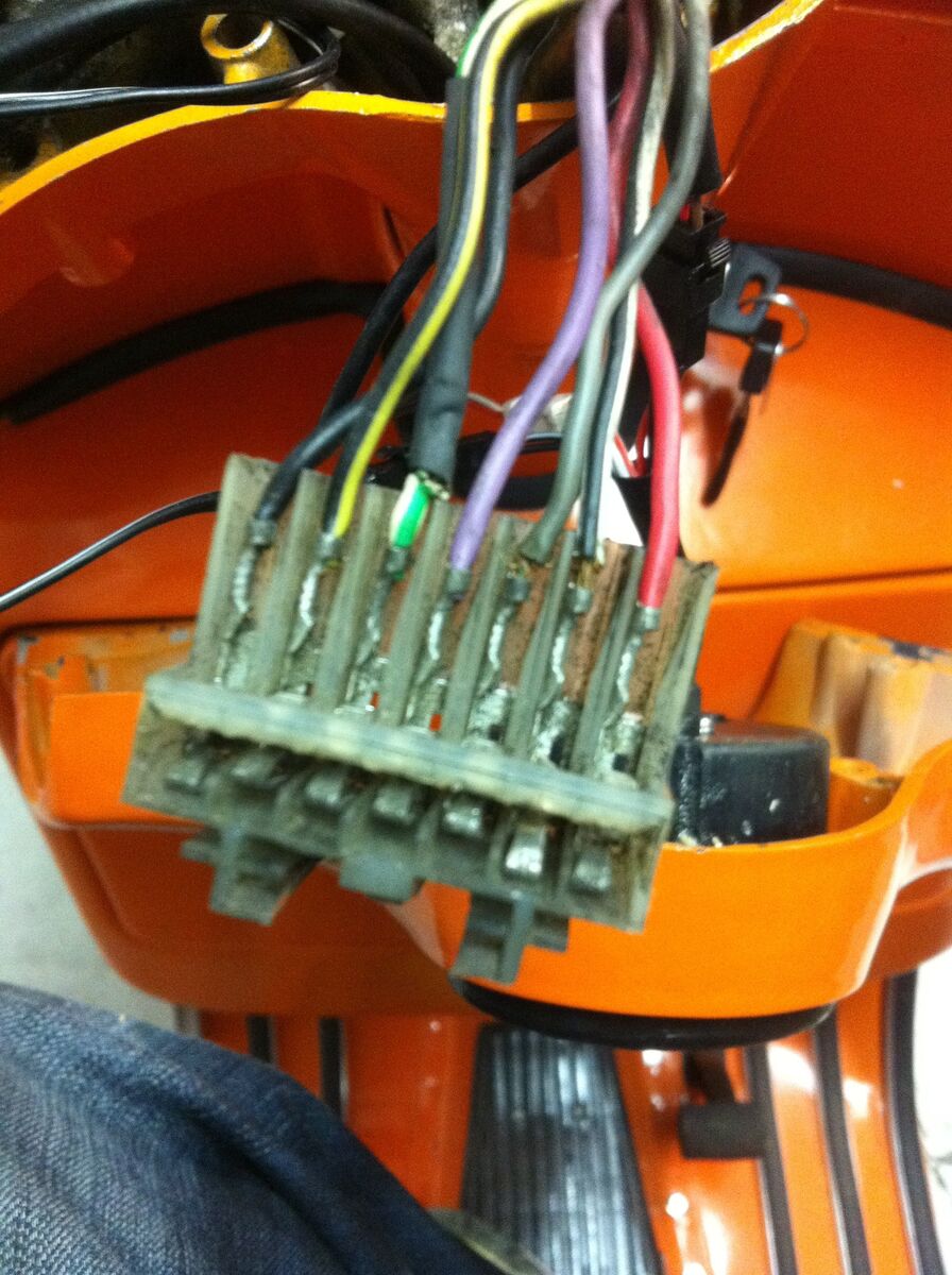

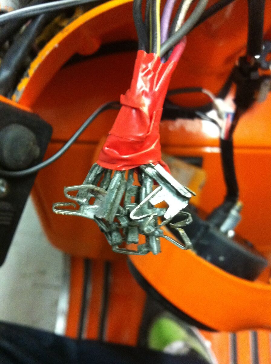

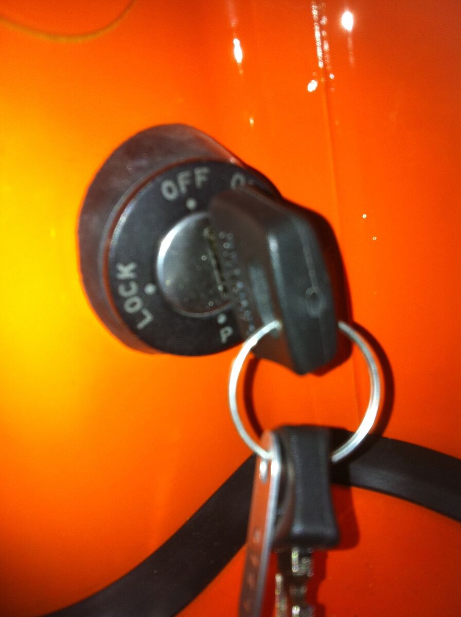

    so der krimi hat ein ENDE !!!!!!! :-2 der idiont bin mal wieder ich mit einem riesen fehler ......
    ich habe ja vor kurzen diesen SIP digi tacho verbaut und da wird der alte tacho anschluss nicht mehr gebraucht damit ich mehr platz im lenker hatte nahm ich den stecker ab und habe alle diese kabel zusammen geklebt leider alle zusammen ohne sie zu isolieren :-1 siehe fotos .....

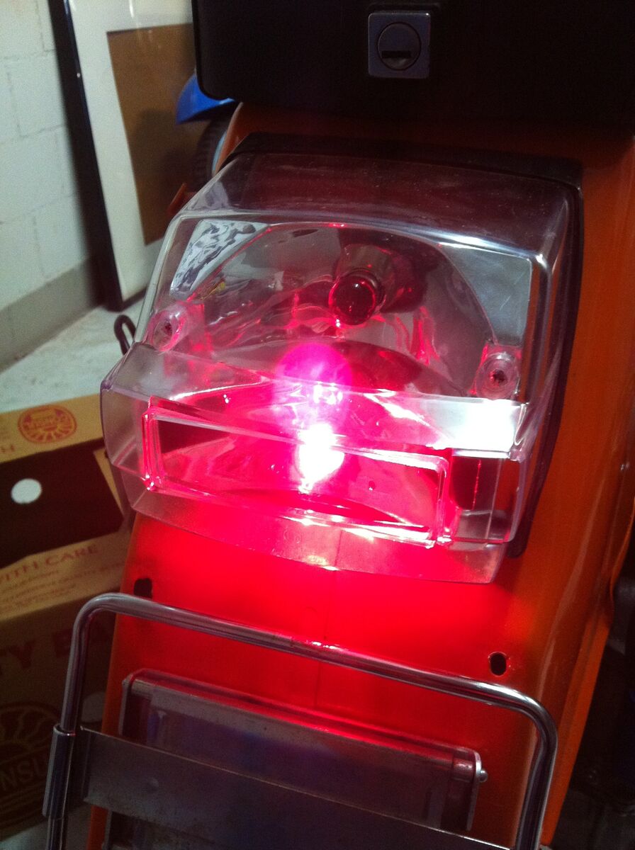

    @ chup4 schau mal meine fotos an mit der zündschlossstellung + das foto mit dem rücklicht :-3 aber trotzdem vielen vielen an dich man ist nie ausgelernt
