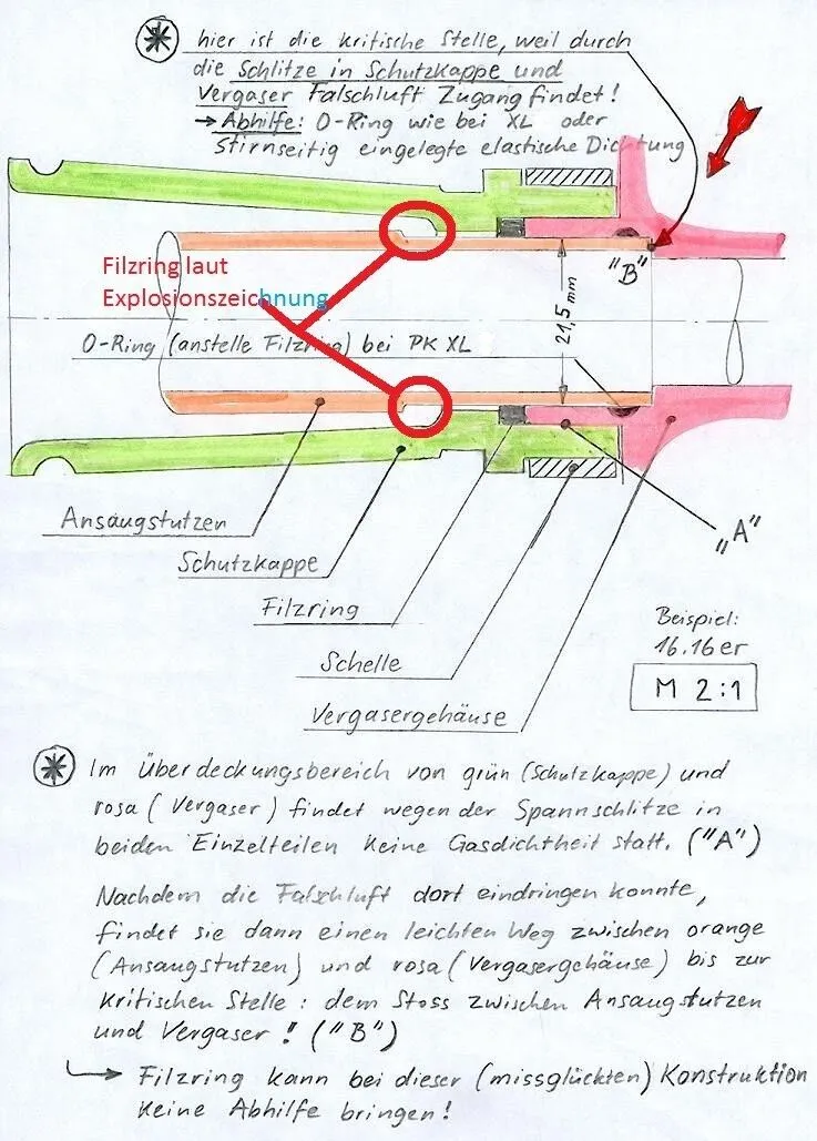

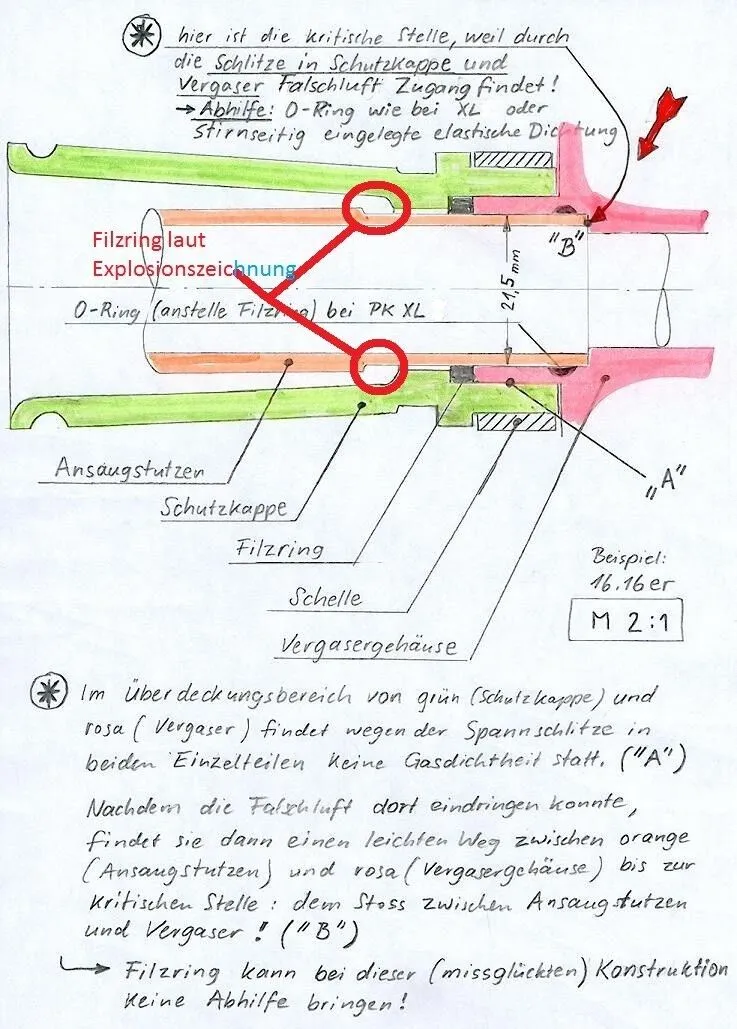

    Hallo Häns,
    ich habe gestern den Vergaser nun ausgebaut, und mir vorher den besagten Filzring bestellt.
    Wo genau soll der hin? Beim Abbauen habe ich keinen Filzring entdeckt. :-4
    Habe mir gestern gleich mal einen kompletten Dichtsatz für den Vergaser nachbestellt. Ist ein SHB 16.10.
    Weiß jemand, ob es dazu eine Art Explosionszeichnung im Netz gibt, anhand der man genau sieht wo welche Dichtungen hin kommen, und wo vor allem der Filzring hin soll?
    :-7
    Viele Grüße
    Jörg
    2,537
    62,042
    11,825
    • July 27, 2011 at 09:16
    Einmal editiert, zuletzt von mono (August 13, 2011 at 19:30)
    • July 27, 2011 at 12:26
    Und vergesse nicht, den Filzring vor dem Einbau gut einzufetten (z.B. mit Mehrzweckfett). Der Einbau ist recht einfach: Du schiebst den Filzring auf den Ansaugstutzen (ASS) bzw. vorsichtig zwischen ASS und ASS-Hülse soweit wie möglich per Hand drauf und danach dann den Vergaser fest aufstecken. Der schiebt den Filzring dann schon in seine richtige Position.
