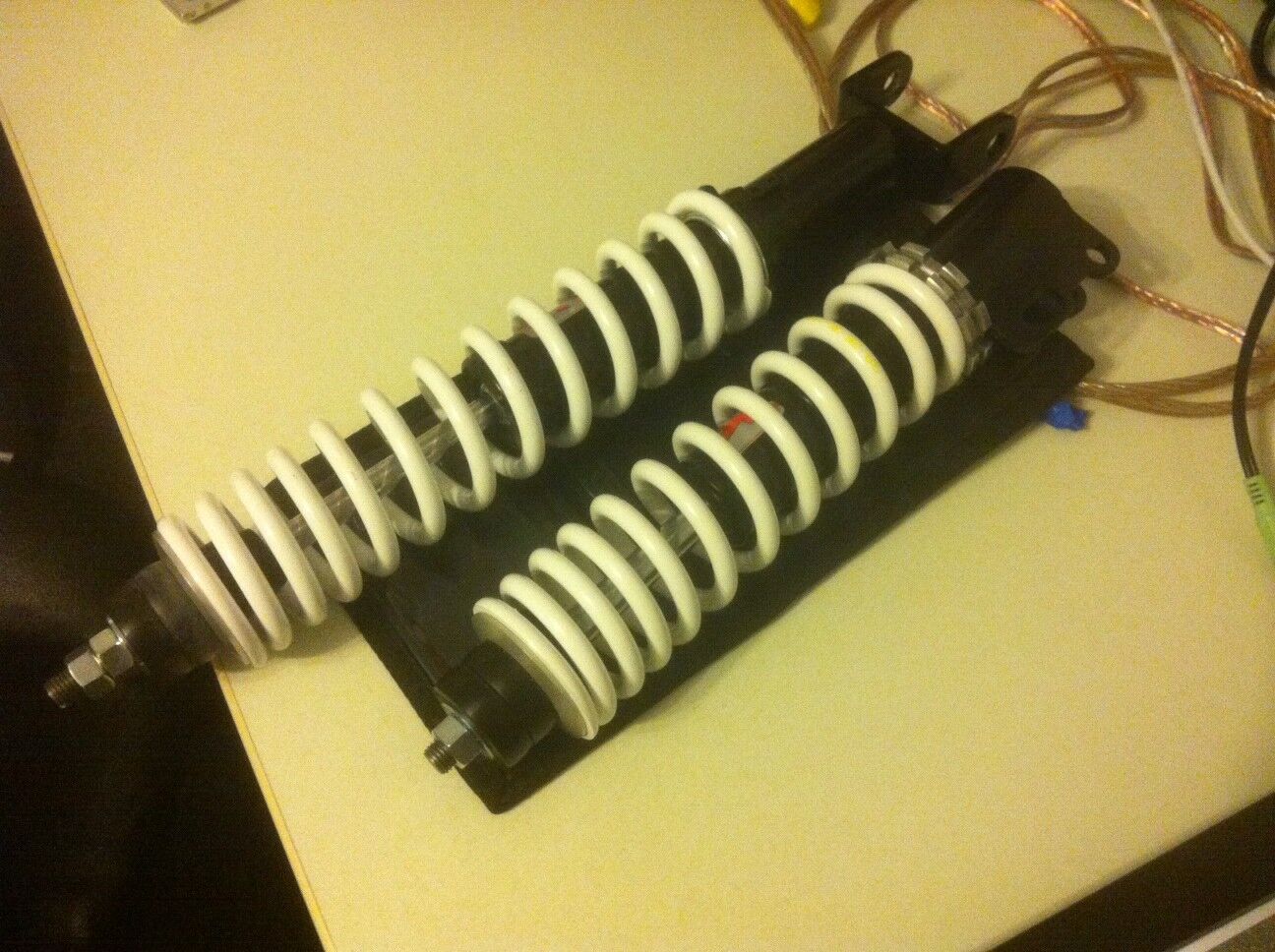

    heute ist die scooter center bestellung angekommen... morgen gehts ans abschleifen der alten Farbe...

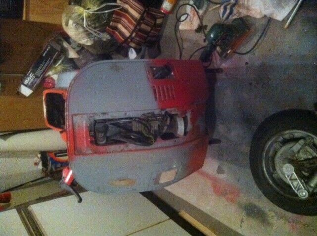

    soooo, nun ist auch die gabel raus ...
