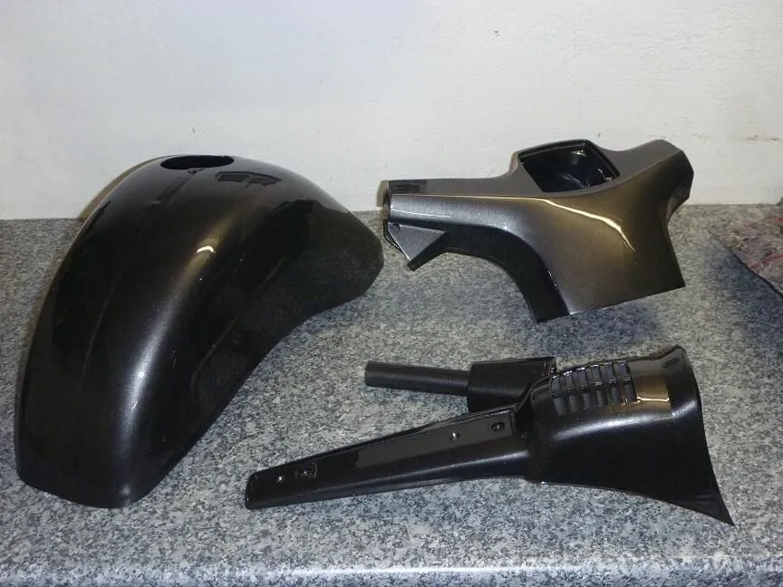

    Schnell auseinander gebaut , Karosse und Lenker sandstrahlen lassen und mit neuem Kotflügel und Seitenhaube zum lackieren gegeben , heute mal da gewesen und es steht schon alles in der ersten Schicht Füller :thumbup:
    Derweilen waren nen paar Kleinteile beim pulvern und sind auch wieder da in matt schwarz und so konnte ich heute schon mal die Gabel wieder zusammen bauen mit dem neuem BGM Dämpfer :love: , Motor sauber gemacht und zerlegt und ab in die Post zum spindeln und planen.
    Hier mal nen paar Bilder dazu

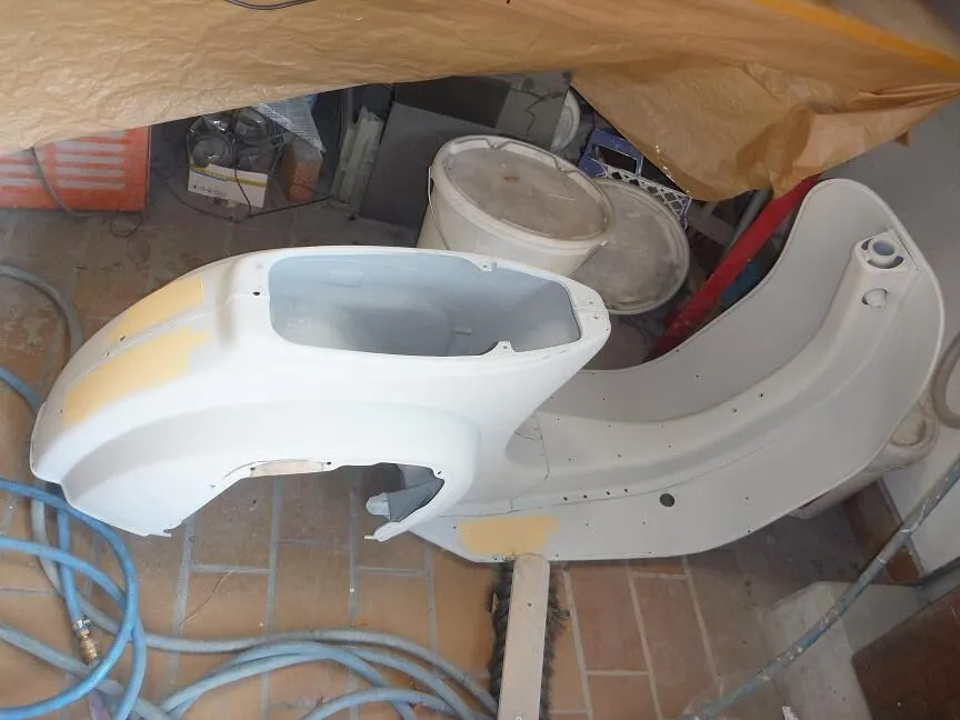

  • So hier gehts auch nen bisschen weiter ;)
    Rahmen ist das erste mal geschliffen , alle Anbauteile natürlich auch , leider hab ich nicht alle Dellen mit meinem Klopf und Hämmerkünsten raus bekommen :+4 naja bin ja auch kein Karosseriebauer , auf dem Bild sieht man die stellen die gespachtelt werden mussten , einmal die verschweissten Löcher vom Heckgepäckträger ( da hatte der Vorbesitzer wohl Schweine drauf transportiert so krumm wie das Blech im Bereich der Löcher war ) und den gerichtet Spannungsriss im Trittblech , denke wenn an den Stellen dünn gepachtelt wird ist OK.
    Motor hat die ersten Arbeiten hinter sich , Steuerzeiten sind gemessen , und gefräst ist auch ( Bilder dazu kommen nach nach , hab irgend wie keine gemacht ) und nächsten Mittwoch gehts noch mal zum SCK nen paar Teile einkaufen .

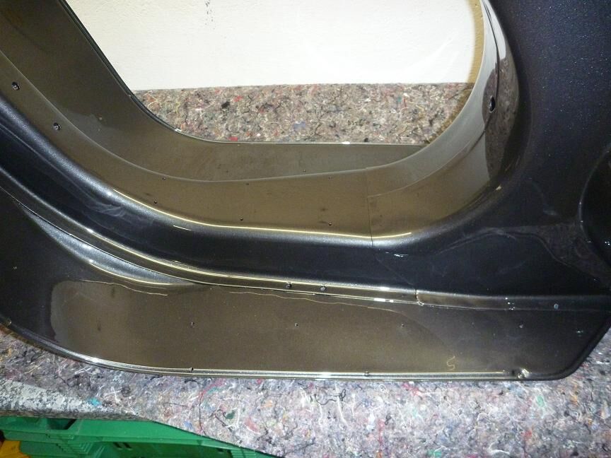

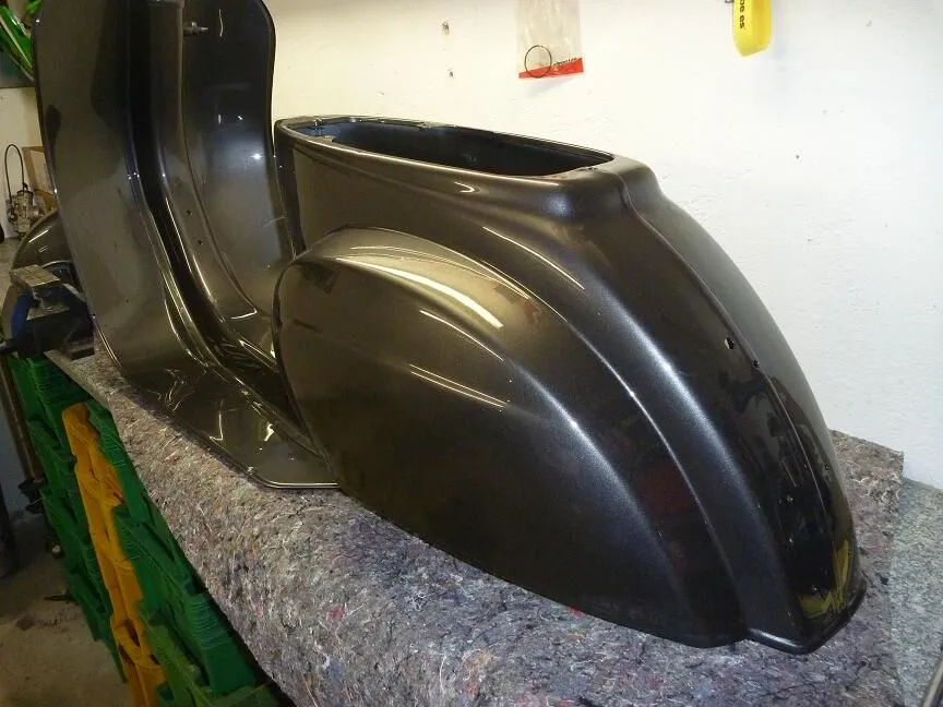

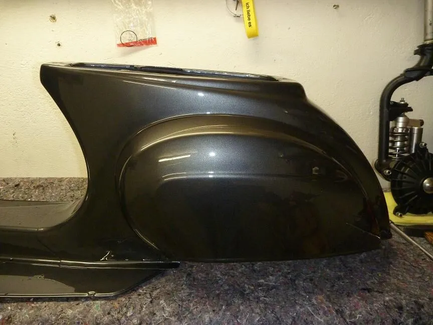

  • So Roller fertig lackiert :love: So geworden wie ich ihn haben wollte , Glatt aber mit den Schweisspunkten sichtbar, und nen glatten Popo ohne Schriftzug hinten , vorne auch keiner.
    Farbe ist nen dunkel grau von Aston Martin mit relativ viel Metallic Effekt , nen Traum :love:
    Ich bin zufrieden , hier noch nen paar Bildchen
