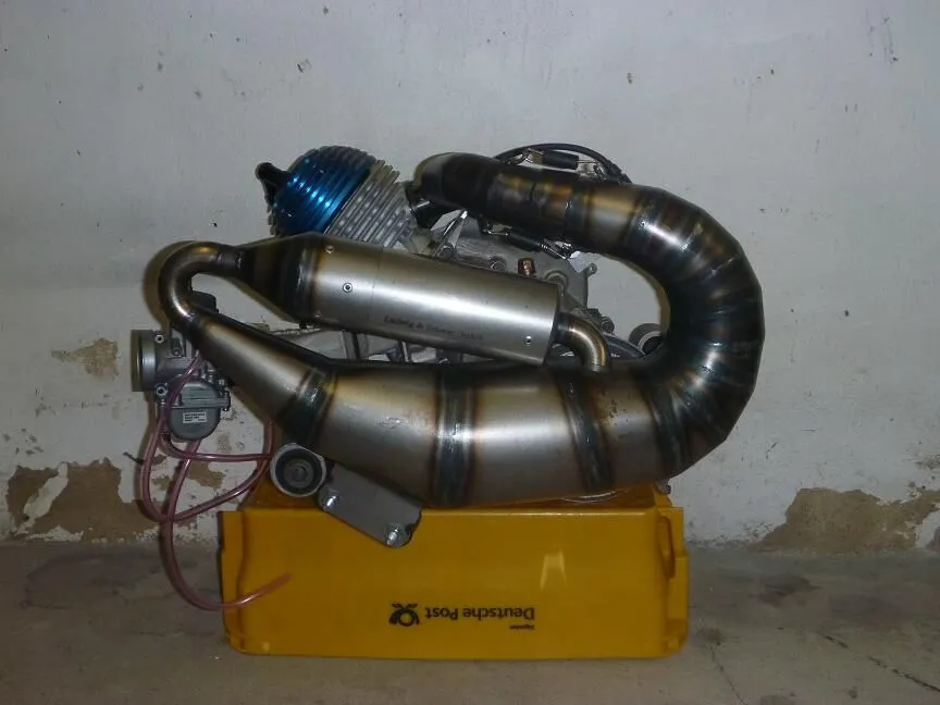

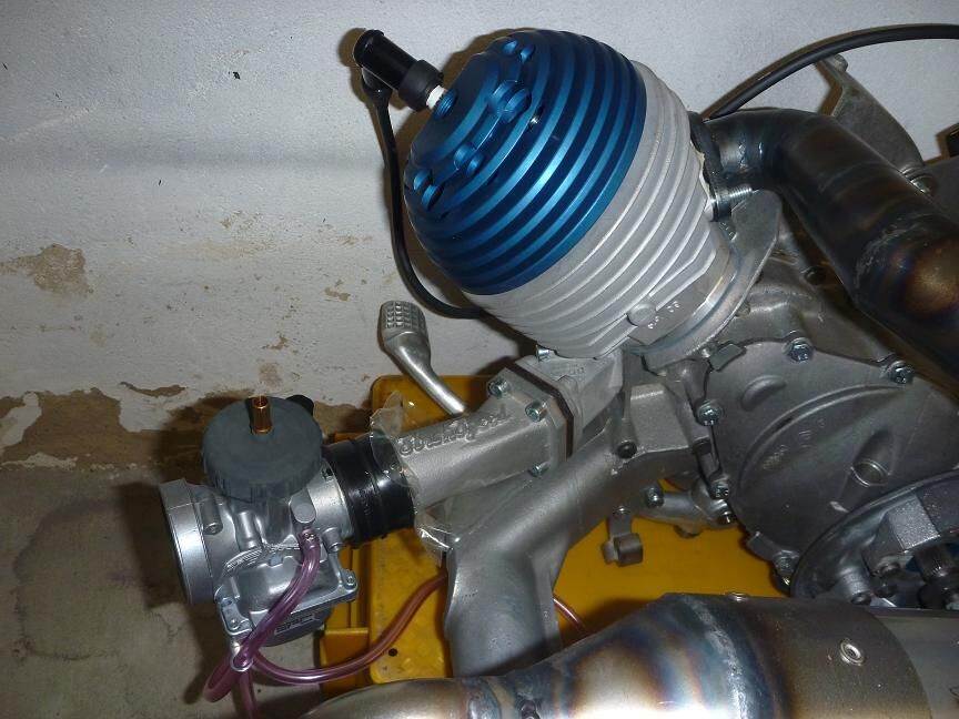

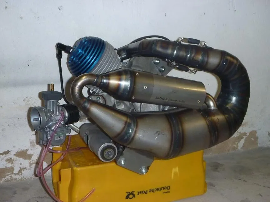

    Sooooooooooo das Herz ist fertig :love: :love: :love:
    Am Wochenende mal einbauen , Auspuff ist auch wieder da nur ohne chrom. War eigendlich abgesprochen das er den zerlegt verchromt und wieder zusammenbaut, nun soll ich den doch zerlegen , zieht sich wohl noch nen bisschen mit dem Chrom :-4 naja nun ist eh Winter.
    Hab heute morgen erst noch mal 10 min vor dem Motor gestanden weil ichs noch nicht glauben konnte ;) . Big Bertha noch mal drann gehalten für nen Grössenvergleich und wieder beeindruckt von der Anlage und den Ausmassen.
    Setup aktuell: SP09 ungefräst mit 129/190 BGM 51/105 mit Spacer ,Polini Ansauger mit PWK 33, Hartz 4 mit XL2 Deckel , DRT Nebenwelle für original Getriebe , Vespatronic und Ludwig und Scherer Big Bertha
    Und hier noch mal nen Bildchen von dem Motörchen.
    Mfg Loperamit

    Alter Schwede, da hast du dir echt ein geiles Schmuckstück zusammengebaut. Sowas hätte ich auch gerne in meiner PK. Mit wieviel PS rechnest du?
    Mein PK50XL Projekt
    Mein PX80 Lusso Projekt
    • October 20, 2011 at 09:30
    • #29
    Ich schätze, dass es so um die 20 +/- 3 Pferde werden.

    Leistungsziel 2x.x PS , denke das wirds auch werden , bin ich recht optimistisch.
    Unter 20 wäre ich unzufrieden wuetend-)

    Motor sieht ja schonmal sehr geil aus. :thumbup:
    Noch ne Frage:
    Hast du den SP09 mit ovalem oder geteiltem Auslass?

    Ist der mit dem geteiltem Auslass und schräger Kerze.

    Könntest du deinen Motorenspezi mal fragen, ob der Auslasssteg zurückgeschliffen werden musste?
    Bei der SCK Beschreibung steht, dass mans eventuell machen müsste....

    Musste nicht zurück geschliffen werden ,war maßhaltig der Steg.
