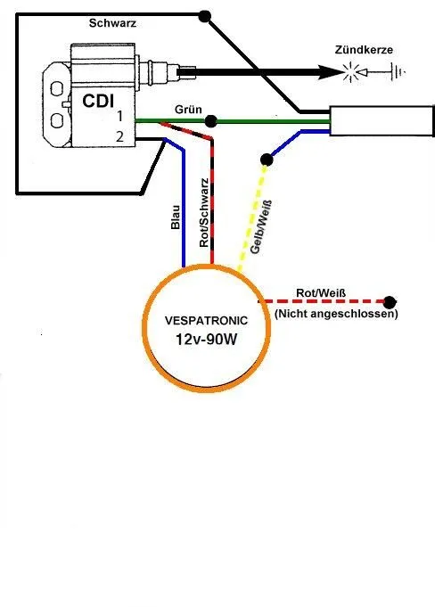

    Heute hab ich noch mal versucht die letzten Kleinigkeiten in den Griff zu bekommen , und was soll ich sagen bin zu doof für Elektrik :wacko: nun kommt ihr ins Spiel ;)
    Problem :
    Ich habe einen Conversion Kabelbaum aus dem SCK mit der bebilderten Anleitung. Da ist für den Motor nen Stang mit 3 Kabeln
    Schwarz / Masse
    Blau / +
    Grün / Kill
    Dann hab ich noch ne Vespatronic mit den üblichen Farben.
    Bin mir nun nicht sicher ob das so zusammen kommt wie ich das mir denke ?(
    Hab mir dazu mal nen Bild geklaut geliehen vom Vespa-Chirug und nen bisschen drinn rum gemalt.
    Ist das so Richtig ?? ich hab keine Baterie
    Wäre für Hilfe voll Dankbar

    • January 30, 2012 at 20:00
    • #90
    Keiner ??
    Wer hat den schon bei ner PX das Ding verkabelt , soll wohl der gleiche sein bei PX ohne Batterie , wäre nett wenn jemand bestätigen kann das er es auch schon so verbaut hat .
    Ja Suche hab ich schon benutzt , aber will nur noch mal nen OK
    Mfg Loperamit

    • January 31, 2012 at 20:26
    • #92
    Guten Abend Forum
    Die Verkabelung war bzw. ist richtig so wie auf dem Bild , habs mir nochmal genau erklären lassen ;) Elektrik ist einfach nicht meine Welt.
