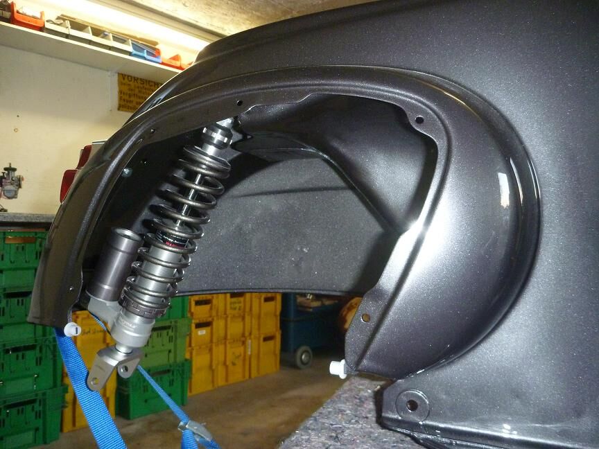

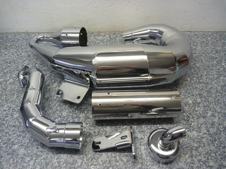

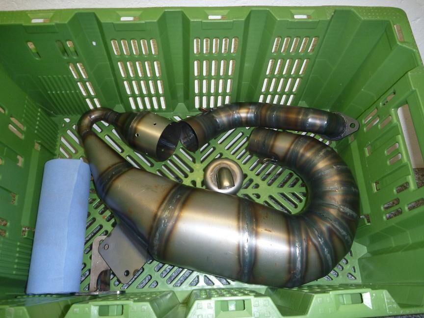

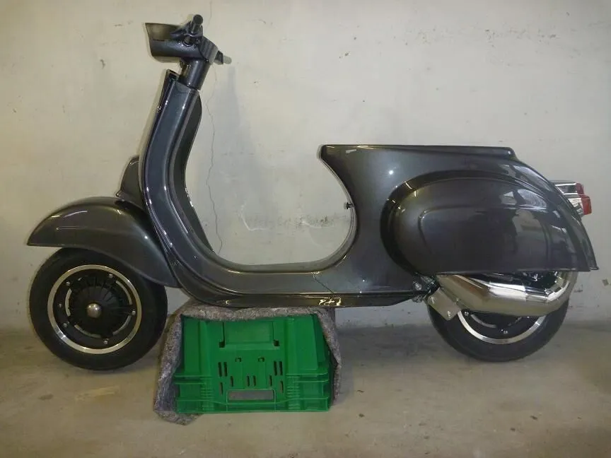

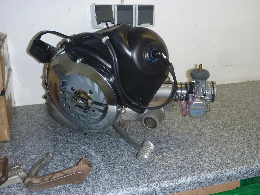

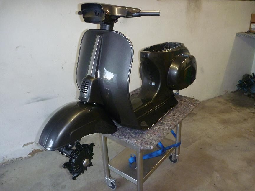

    Hier noch mal nen paar Bildchen vom Wochenende .
    Karosse schon mal angefangen wieder zusammen zu bauen , Rücklicht drauf und Lenker ran an das Ding.
    Zylinderhaube und Lüfterradabdeckung vom Motor mal angepasst. Und den Auspuff zerlegt und wieder zum Verchromer gebracht.
    Mfg Loperamit

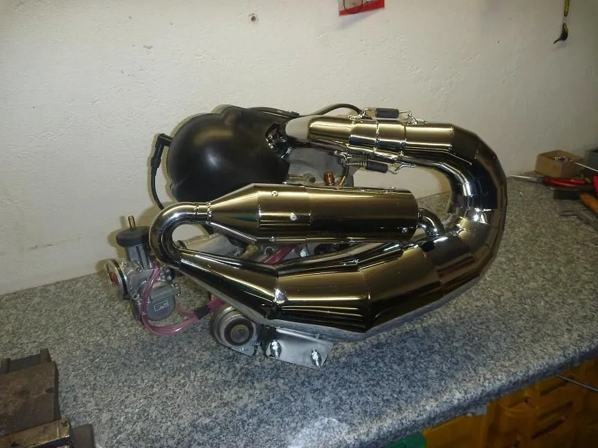

    • November 13, 2011 at 20:27
    • #54

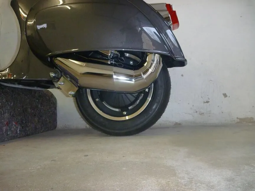

    Heute Nachmittag nen bisschen Zeit gehabt und was am Motor gemacht. Auspuff wieder zusammen gebaut und am Zylinder verschraubt. Dazu musste die Zylinderhaube noch leicht angepasst werden weil der Krümmer der Bertha an der Zylinderhaube an lag.
    Denke ich werde die Tage die Nietenköpfe noch polieren , so gefällt mir das nicht . Rest ist so wie es sein soll , in chrom wirkt der Auspuff noch dicker , Lob an Hr. Scherer 1A AUspuff :love:
    Nun noch auf die beiden Schlauchlosfelgen warten und die kleine Spezial kann wieder auf die eigenen Reifen :D
    Mfg Loperamit

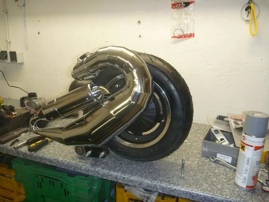

    Heute sind die Felgen gekommen , musste dann auch gleich in die Garage um die Teile zu montieren . Motor ist nun soweit einbaufertig hatte heute leider nur keinen mehr zum reinheben.
    Naja dann eben morgen , aber es geht weiter.
    Mfg Loperamit

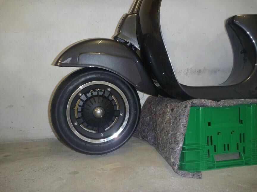

    Mein Bruder war so nett und hat heute mit angefasst, war zwar nen bisschen fummelig aber wir habens doch geschafft den Motor rein zu bekommen ohne den Lack zu versauen :rolleyes:
    Nun steht die kleine wieder auf eigenen Beinen :love: Mir gefallen die Felgen mit poliertem Rand. Auspuff muss ich noch mal nen bisschen ausrichten ist nen bisschen eng zur Karosse .
    Muss ich nur noch das Weihnachtsgeld beim SCK lassen und dann kann ich vieleicht im Januar schon zum abstimmen 8o
    Hier die Bilder
    Mfg Loperamit
