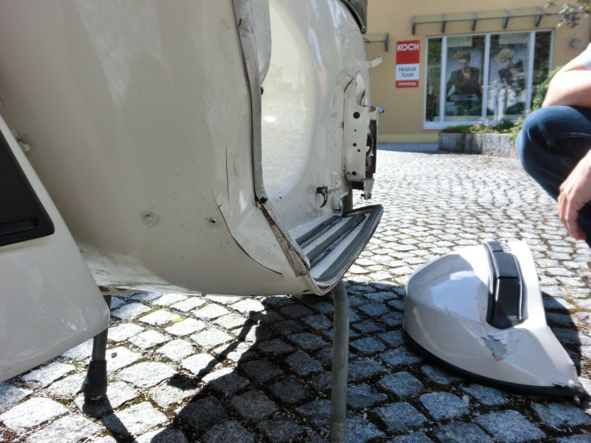

    Unfallhergang aus meiner Sicht:
    2-spurige Hauptstraße, grüne Ampel an großer Kreuzung. Ich auf der linken Fahrspur. Vor mir schön frei. Dann plötzlich ein (von der Gegenspur) linksabbiegender schwarzer BMW auf meiner Spur. Hinterrad-Bremsenquietschen. Ausweichen. Reicht nicht ... BUMM. Treffe ihn voll an seinem linken Eck vorne. Linke Backe fliegt ab. Meine kleine fällt (GottseiDank) auf die linke Seite. Ich abgesprungen.
    NIX passiert. Nur eine kleine Mini-Schürfwunde am linken Arm.

    Naja soo mies sieht es nicht aus...
    Backe kann man wieder richten oder einfach austauschen und der Schaden vorne muss man halt richten, aber es scheint nicht so auszusehen, dass sich der Rahmen oder so verzogen hat (sieht man an einer Welle im Beinschild hinter dem Kotflügel).
    Hast relativ Glück gehabt :thumbup:

    Also wo genau liegt jetzt dein Problem. Freu dich erstmal, dass dir nix passiert ist. Kosten übernimmt rein theoretisch die versicherung vom unfallgegner. Würd auf nen finanziellen Totalschaden pledieren. Was es wohl aus gutachtertechnischer Sicht auch sein wird. Blecharbeiten, Lackierarbeiten etc. und schon bist über dem eigentlichen Wert des Hobels. Lass dir die Kohle auszahlen - tritt mitm Fuss mal kräftig gegen die Kante im Beinschild und hau mitm Gummihammer die Delle aus der Backe. Für des Geld von der Versicherung kaufst dir nen neuen Roller und den Unfallhaufen nimmst als Stadt und Alltagsschlampe.

    imho ist ne beulenfreie Vespa eh nicht stilecht (nur Blech verbiegt sich ... ;) ) sofern der Haufen noch dahin fährt wo er hin soll würde ich das wie von Rally beschrieben "russisch richten", den Kantenschutz und die äußere Trittleiste evtl. neu machen (damit es nicht gar so wüst aussieht) und fertig ...
    und was den restlichen Sommer (welchen Sommer eigentlich ?) angeht: die fahrbereitschaft des Rollers ist doch durch den Schaden nicht eingeschränkt, einfach weiter fahren und dann im Winter: s.o.

    Scheiße was passiert ist, wenn du Lust hast schick mir ne PN, dann roller ich mal kurz bei dir vorbei und schau mir den Schaden an, vier Hände schrauben besser als zwei ;)

    Hab heute mit meinem Gutachter telefoniert. Der soll sich die Kleine anschauen. Muss eh die gegnerische Versicherung übernehmen. Werd auch alles meinem Anwalt geben. Einen Zeugen hab ich auch!
    Ich hab am SO auch mal in der Garage geschaut. Ich bekam die Gänge nicht raus, weil die Seile an der Schaltung durchgerutscht sind. Bin beim Sturz wohl auf den Ganghebel geknallt. Egal auf welcher Stellung der Hebel war, es war immer ein Gang drin. Hab das jetzt einfach repariert, jetzt kann ich schalten und die kleine läuft auch wie eine Eins!
    Jetzt kommt erstmal der Gutachter und danach wird erstmal mit der Gummihammer-Russisch-Methode (Danke@Rally) gerichtet. Vielleicht fahr ich morgen schon wieder mit. Wetter soll ja Bombe sein!

    Bin aus dem Urlaub wieder da und hab auch eine Kopie des Gutachtens im Briefkasten gefunden.
    Mein werter Herr Gutachter hat einen Wiederbeschaffungswert von 1.800€ festgesetzt und den Schaden als Reparaturschaen auf 960€ (netto = 1142€ brutto) geschätzt.
    Arbeitszeit 406€
    Lakierer 390€
    Ersatzteile 163€
    Ist das nicht ein wenig hoch?
    Weiter schätzt er, dass die Teile bei Piaggo 15% teurer werden, ale er angegeben hat (Teileaufschlag) und betont ein Reparaturrisiko.
    Das Gutachten ist von meinem Anwalt an die gegenerische Versicherung geschickt worden.
    Was sagt Ihr?
    Soll ich die kleine in einer Werkstatt reparieren lassen?
    Oder lieber das Geld netto kassieren und selber als Winterprojekt ranwagen?
