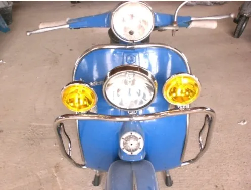

    hab mal wieder ne... Frage.
    Evt auch an die ältere Generation, die vielleicht noch die Mod Zeit Live erlebt haben.
    Will an meine 50 N, bald mit 12V (toi toi toi) drei zusätzliche Scheinwerfer über einen Sturzbügel montieren (halt so klassisch Mod Style wie bei Largeframes...).
    1.Macht da die LiMa mit?
    2.Muss ich unbedingt ne Batterie einbauen?
    Sollen über den Fernlichtschalter laufen, zum dazuschalten..:-)
    3.Wie war das denn früher?
    4.Gab es da nicht nur 6V? Klappte das auch?
    5.Geht es mit 6V und Batterie??? (Dann würd ich des Zeug jetzt schon dranklemmen)
    6.Oder waren die Scheinwerfer immer nur bluff???
    fragen fragen fragen...

    Hatte mir das in etwa so vorgestellt...:

    eine Lichtmaschine in der 50er macht ca. 80W (geschätzt, weiß es einer genau?)
    so ca. kannst ja selbst nachgucken: 35W Scheinwerfer, 10W Rücklicht, 15W Bremslicht = 60W
    ohne Batterie bleibt da nicht viel für die Zusatzscheinwerfer
    probiers mal aus!

    ... und mit Batterie bleibt auch nicht mehr. Wenn man die Batterie nicht ständig extern laden will sogar eher weniger.

    Die Lima der V50 leistet keine 30W (vorn 15W hinten 10W) das wars, zusätzliche Verbraucher oder Batterie kann man vergessen
    Die Leistung der Vierfachblinkerversion (12V mit Regler) ist auch nicht wesentlich stärker hat halt nur noch eine Spule für die Blinker.

    Scheinwerfer wurden einfach über ne Batterie im Handschuhfach betrieben-das die nicht lange Saft hatte dürfte wohl klar sein.Meine 50watt Anlage mit 2 x120 Watt Lautsprecher hatten so knapp ne Stunde gehalten- mit Lima unterstützung.Mit Scheinwerfer dauerts nur ca halb so lang.

    Reichen wird es nie, egal welche Zündung.Die Lambrettas hatten andere Lichtmaschienen.PX mit Corsaken Lima hat schon Power.Häng einfach mal deine Scheinwerfer an die Batterie und schau mal wie lange das hält.2Stunden können ja zum Eiscaffee Posen reichen.
