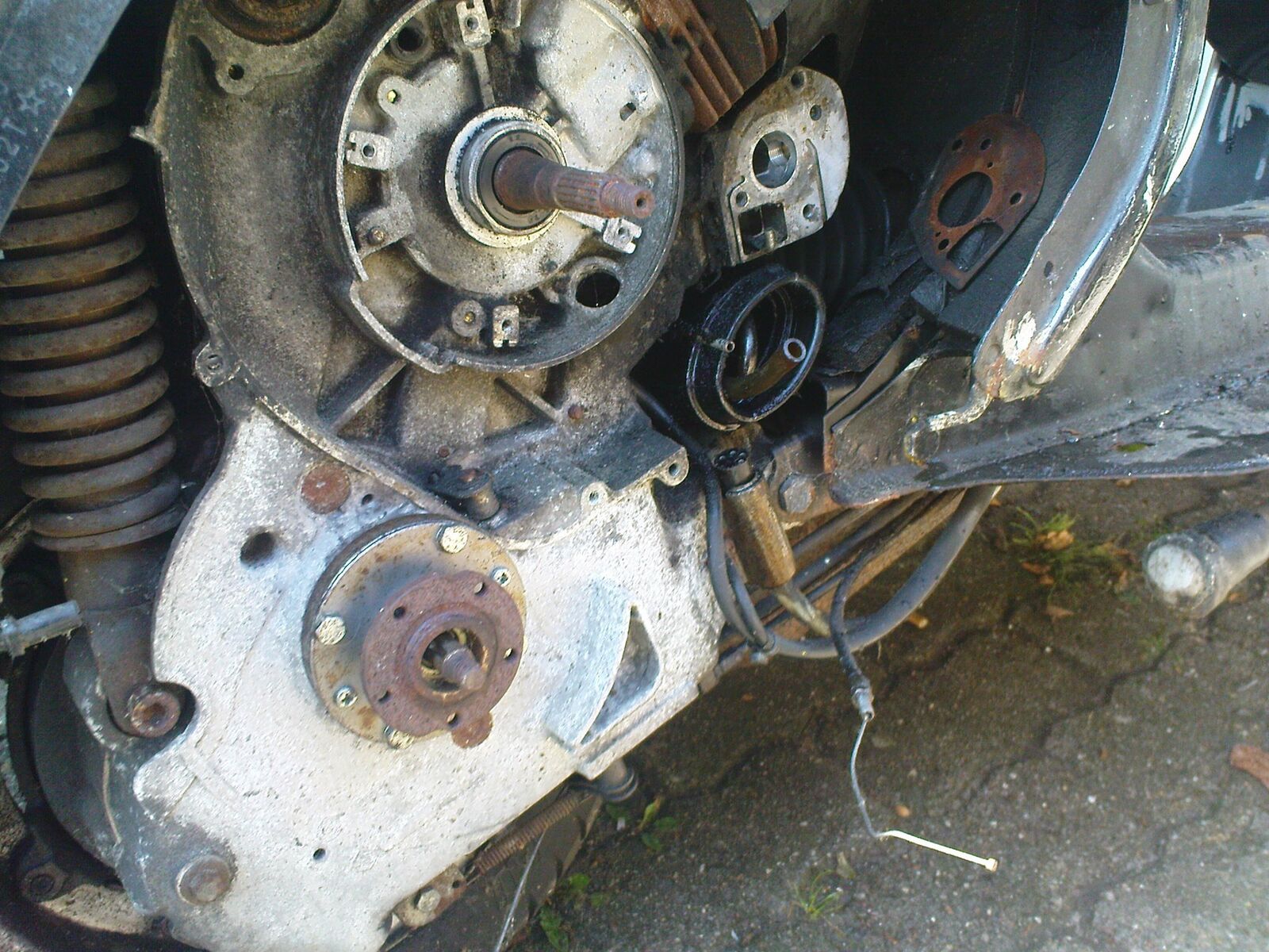

    Bei meiner Automatik hat der Vergaser keinen Kolbenscheiber, sondern eine Drosselklappe, diese wird über ein Gestänge betätigt und dieses Gestänge hat sich leider ausgehakt.
    Mit dem Finger kann ich den Punkt zwar erfühlen, aber es läßt sich so nicht einhaken.
    Ich meine damit nicht den Halter am Vergaser, sondern die Welle am Motorblock. Gibts da vielleicht einen Trick, oder muß ich auch noch den Helben Motor zerlegen um an das Gasgestänge zu kommen???????
    Das Projekt wird deutlich komplizierter als ich mir das eigentlich vorgestellt habe.

    Hi, was in aller Welt ist ein Kolbenscheiber? Auf dem Bild die Verbindungen zum Vergaser zu sehen, am Vergaser sind zwei, wobei die obere, in dem viereckigen Loch, die wichtigere ist. Die steuert die Vördermenge der Ölpumpe. die Stangen haben einen Haken, welcher in den Hebel eingehängt wird. In dem Hebel ist ein Plastikteil wo der Haken hinein gehört. Das kann man noch drehen und damit wird eine Sicherung über die Stange gedreht, so dass sich die nicht selbst aushängen kann. Bilder da von hab ich nicht schlecht zu fotografieren.

    Auf dem Gestänge ist eine Kunstoffverbindungsklammer. Die muß um 90° in Richtung Motorgehäuse gedreht werden. Dann wird die Welle in die Öffnung eingesteckt (Ich glaub von oben). Anschließendend die Klammer in Richtung Gestänge drehen bis die Klammer auf dem Gestänge einrastet "Klick".
    Ich habe leider keine Explosionszeichnung finden können, wo manns genau sieht.
    Aber hier ist bei Abbildung 2 das mit der Nr.1 und Nr.2 bezeichnete Teil zu sehen :
    Ist ein wenig fummelig. Evtl. ist die Klammer auch gebrochen.

    Kolbenschieber: ist im Vergaser das Teil wo die Nadel drin sitzt gut möglich das dieses teil auch noch anders bezeichnet wird. Die Automik hat ja ne Drossleklappe.
    Das Prinzip mit dem Gestänge habe ich verstanden, nur leider habe ich das Gasgestänge samt Clip in der Hand.
    Habe nun das ganze Geraffel wieder ausgebaut.
    Zusätzlich noch die Rimenscheiben und Kupllung um an die Verkleidungsschrauben zu kommen. Dazu mußte auch der Motor wieder aus seiner eigentlichen Lage befreit werden.
    Was für ne Aktion um dieses tolle Gestänge einbauen zu können.
    Morgen baue ich die Teile wieder an und hoffe das es dann damit getan ist.

    Wenn ich das jetzt alles richtig verstanden habe, war die unter horizontale Stange auf der Linken Seite ausgehängt? Die sehkrechte Welle, welche von unten durch das Getriebe geht, muss oben mit einen Seegerring gesichert werden. Dann hängt sich die nicht mehr aus. Noch mal ein, zugegebener maßen schlechtes, Bild. Aber mit viel gutem Willen ist der Ring zu erkennen.

    Ich verstehe das so, dass Du das Gasgestänge zum vom Gaser zum Umlenkpunkt hinterm Lüfterrad ausgehängt hast. Da ist kein Seegering verbaut, sondern ein Kunsstoffclip, so wie er am Gaser zu finden ist. Um das Gestänge wieder einzuhängen musst Du leider alles (Kupplung, Gaser, Lüfterrad, etc.) abbauen.

    Richtig, nur habe ich es nicht ausgehängt, sondern das Gestänge ist abgefallen.
    Das Gestänge ist wieder dran, aber richtig fest ist es nicht. Das Plastedingen durch das das Gasgestänge geht ist nicht mehr wirklich gut.
    Gibts diese Clips irgendwo zu kaufen????
    Hab ja das ganze Zeug abgebaut und würde daher gern Nägel mit Köpfen machen und daher auch nen neuen Clip verbauen. Da müßte doch auch der passen der am Vergaser sitzt.
    Wäre schon toll wenn da jemand ne Bezugsquelle hätte, hab zwar danach gesucht, aber noch nichts gefunden. Wenn ich die Teile wieder anbaue, sollte das auch vernünftig halten, denn in naher Zukunft wollte ich den Motor nicht schon wieder ausbauen.
