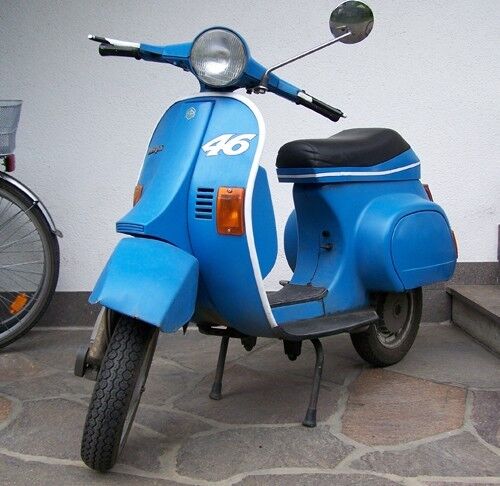

    Hallo Leute.
    Ich habe mich entschieden meine Vespa PK 50 XL Bj. '86 zu restaurieren. Ich fahre sie seit 9 Jahren und habe sie 2 mal nicht ganz effizient umlackiert. Deshalb habe ich mich entschlossen die Vespa auseinanderzubauen, sandstrahlen zu lassen und dann zu lackieren. Hier möchte ich meine Fortschritte festhalten. Wie man sieht war sie anfangs rot, aber ziemlich von der Sonne ausgebleicht. Ich hatte sie dann zuerst schwarz und danach hellblau umlackiert. Und jetz möchte ich es ein für alle mal ordentlich machen… Ich habe mich noch nicht recht für eine Farbe entschieden. Tendiere zu einem Verde Alga oder etwas in die Richtung. Neue Teile habe ich bereits bei SIP bestellt. Krieg eine neue MonoSitzbank und tausche die defekten oder ruinierten Teile (Blinkergläser, Dichtungen etc. ), mach einen neue Stütze drauf, Trittbrettleisten. Neue Felgen und gute Bereifung (nein, keine Weißwandreifen!!). Ansonsten nicht viel ;) Hier die ersten Bilder vom Abbau…

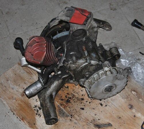

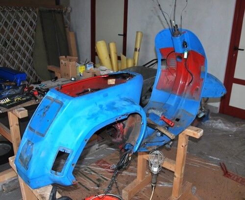

    Habe vorgestern alle "einfachen" Teile abgenommen und gestern nachmittag habe ich motor und gabel ausgebaut. Kabelbaum eingezogen und mal den Dreck unter der Haube weggemacht... Soweit läuft alles sehr gut und der Abbau verlief schneller als ich mir dachte… Habe an der Gabel entdeckt, dass das obere Kugellager nur mehr die Hälfte der Kugeln beinhaltet. Ich werde es wohl tauschen müssen.

    Was müssen meine Augen sehen??? Du fährst den 77,7er Zyli von Top Performances?

    Ehrlich gesagt wusst ich bis jetzt nur dass ich einen 75er fahre… aber wenn du es so erkennst Nick50XL dann wird das so sein ;)

    Hab's nur erkannt weil meiner ganz genauso aussieht. Die Bohrung ist im Vergleich zu den 75er Zylindern minimal größer, aber der Unterschied ist nicht gerade der Rede wert!

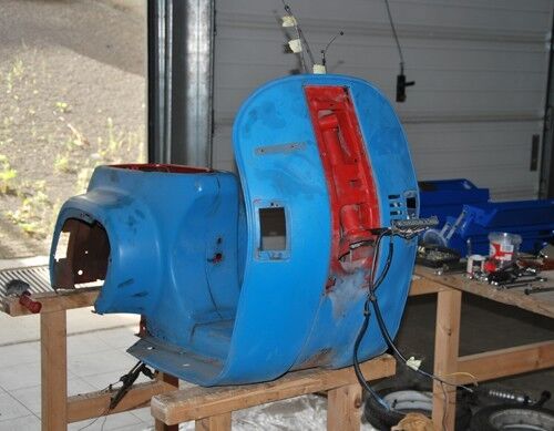

    Ja eigentlich ist er gut in schuss. Außer die Beule vorne ober dem Blinker die man sieht. Ich hoff ich kann die ein wenig ausklopfen oder gibts ne andere gute technik?
    Wegen der 3 Löcher der Fußmatten am Boden... kann ich die zuspachteln oder ist besser schweißen. Habe ein wenig Angst dass sich das Metall zerbiegt, wenns kühlt… Hätte eben gerne Trittleisten drauf gemacht…Was meint ihr?
    Hab dann noch hinten ganz unten Löcher von dem Kantenschutz, so ein 3-4 cm hohes Plastikteil… Selbes Problem...
    Und vielleicht kitt ich auch die Schweißnaht, bin aber noch nicht sicher...

    spachtel am trittblech, erst recht über so nen großes loch, hält nicht. das solltest du schon schweißen.
    hinten genau das selbe. schweißen oder, was auch viele tun, die flex auspacken und das ganze abnehmen.
    gruß
    edith meint: meine methode für die beule wäre drücken,biegen, gummihammer mit holz gegenhalten. :-8

    Mmh, abnehmen sieht glaub ich nicht so gut aus, dann schweiß ich eher die stellen zu. sind ja nur 4 kleine löcher…
    Gummihammer und Holz wär auch meine erste Option gewesen. Werde dann wohl mit den Utensilien an die Beule rangehen...
    • September 3, 2011 at 06:44
    Die besten ergebnisse erzielste mit zuschweißen und verzinnen , ist jedoch nicht so ganz einfach ...
    wenn du die Löcher nur zuschweißt das Blech wellig werden... Oder punkt für punkt setzen und immer schön abkühlen lassen damit könnteste glück haben...
    Die Beule im Beinschild würd ich vorsichtig rausdengeln mit nem Ausbeuleisen...

    ich habe aktuell das selbe Problem. Die Löcher im Bodenblech werde ich versuchen mit Glasfasern zu füllen und dann zu spachteln, schweissen ist mir da auch zu heikel. Sei so gut und halte mich auf dem laufenden.
    Die Löcher vom Kantenschutz hinten haben sich bei mir erledigt, ich habe das Blech bis zur Kante abgeflext. Schön siehts aus.

    Ich werde morgen am morgen versuchen kleine Stücke Blech einzusetzen und nur an 2 Punkten festzuschweißen, den Rest möchte ich dann auch spachteln... Ich geb auf jeden Fall Bescheid und halte dich auf dem laufenden.
    Habe heute fertig grundiert und hinten die Schweißnaht gespachtelt. Ich hatte auch vor die Trittleisten anzupassen, muss mir das aber nochmals genau anschauen. Komischerweise habe ich Trittleisten in 3 verschiedenen Längen, 2 ganz länge und 2 die jeweils ein ungleiches Stück kürzer sind, plus natürlich die beiden ganz kurzen für das Mittelteil…
    Auch die Beule am Beinschild hab ich ausgedengelt. Mit Gummihammer und einem Stück Holz geht das easy :)
    Und vorhin war ich mit dem Motor bei der Tankstelle und hab mal gesäubert. Schaut soweit gut aus... Den Zylinder hatt ich abeklebt, der ist noch relativ schmutzig, der Rest hat noch viele kleine Stellen wo auch die Kraft des Hochdruckreinigers nicht ausgereicht hat um den Dreck zu lösen. Da gehe ich nun wohl mit Hand dran…
