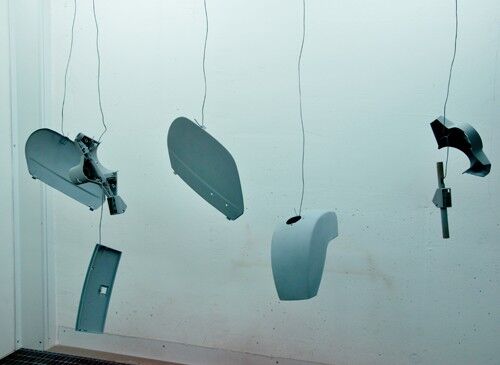

    So, heute wurde grundiert. Hoffe dass ich morgen zum lackieren komme…
    Muss noch die Trittleisten bohren, damit ich danach nicht den Lack ruiniere. btw, wie kommen die montiert. die äußere genau auf der außenkante und die 2te in der mitte der trittbretthälfte. oder beide mit abstand...?

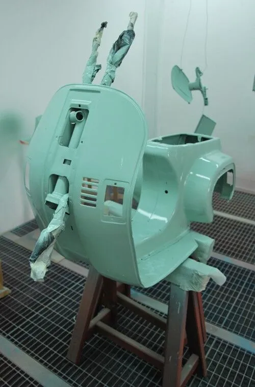

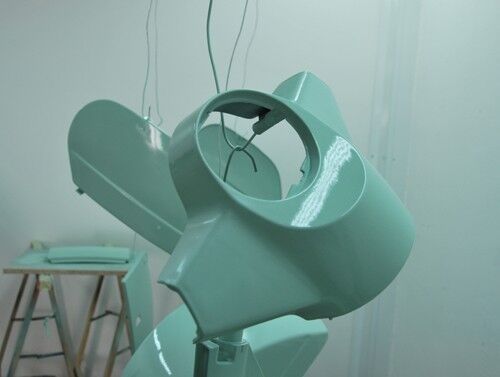

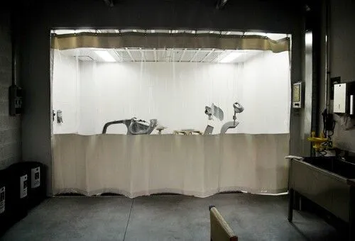

    So hier ein paar Bilder vom Lack :) bin ganz zufrieden mit meiner Arbeit!
    Und die farbe kommt gut!
    Habe dann schon begonnen die Kabel neu einzuziehen... Updates gibts dann bald wieder!

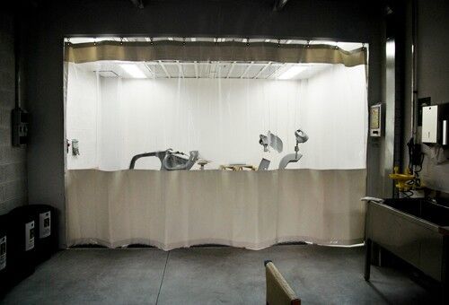

    schön schön... wobei unser sprühkabinenlicht das kameraknipsergebnis oft dann nochmal verfälscht!
    ist die kiste wieder zusammen?!

    Hehe, klar. Aber auf jeden kommt die Farbe gut ;)

    Ist das RAL 6019 Weißgrün ? Auf ner PK auch nicht schlecht !
    Falls ja kommt mir so bekannt vor lol..
  • kersche
    215
    40
    Südtirol
    Vespa PK 50 XL (I)
    • September 22, 2011 at 22:19
    • #60
    Ne ist kein RAL.
    Ich habe an den Originaltönen VERDE ALGA und VERDE 394 orientiert. Und mich dann für einen leicht helleren Farbton entschieden...
    Kann ich mir gut vorstellen dass es dir bekannt vorkommt ;)
