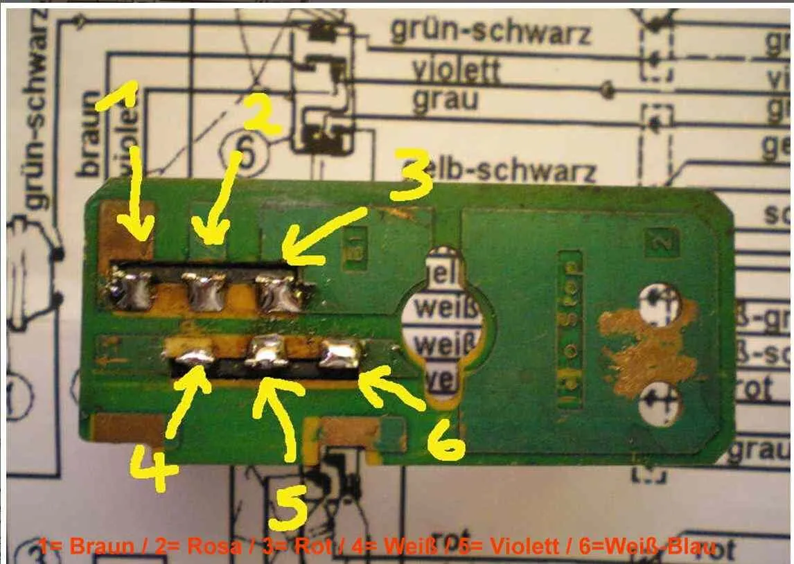

    Hi zusammen,
    ich habe eine Vespa PK50XL2 (österreichisches Modell) ohne Elestart und Batterie.
    Ich suche die richtige Belegung für meinen Lichtschalter, da der Vorbesitzer den Lichtschalter total vermurxt verlötet hat und das hinten und vorne nicht stimmt.
    Habe schon einie Schaltpläne durchgeforstet aber der Richtige war noch nicht dabei. Vielleicht kann mir ja jemand ein Foto von der Rückansicht des Schalters senden
    oder mir einen Schaltplan oder eine Schemazeichnung zukommen lassen.
    Hier eine Skizze vom Schalter :
    Vielen Dank
    Thorsten

    Hi, Ich kenn das Modell nicht, aber könnte der nicht passen?

    • August 28, 2011 at 15:31
    Der Schaltplan sollte richtig sein :

    • August 28, 2011 at 18:32
    Hi Kasanova,
    danke für die Hilfe, dein Bild ist von der PK50XL1, die hat die Hupe mit eingebaut und die Belegung ist auch irgendwie anders, das hatte ich schon durchprobiert.
    Hi Cardoc2001,
    das ist der richtige Schaltplan, mit dem habe ich auch schon gearbeitet und alles durchgeprüft, auf dem lässt sich nur die Lichtschalterbelegung nicht richtig rauslesen.
    Thorsten
