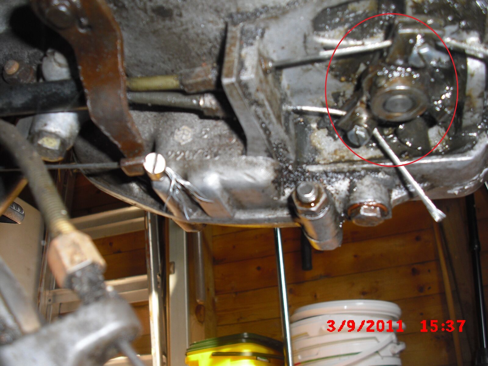

  • Hi Leute,
    hab jetzt mal genauer geguckt und mal ein Foto von dem Teil gemacht wo es leckt, scheint die Halterung vom Kupplungsund Bremsseil zu sein (angehängtes Bild roter Kreis).
    Könnt ihr mir sagen wie ich das am einfachsten dicht bekomem und welche teile ich dafür braucht ? (am besten ein link zu den Ersatzteilen.
    Hoffewntlich könnt ihr damit was anfangen.
  • Bist du dir ganz sicher das es dort heraussüfft? ;)
    Da du einer Spaltung des Motors eh nicht mehr entweichen kannst hätte ich noch einen anderen Vorschlag...lass das Öl ab, putz die ganze Sache mal schön sauber und trocken und dann füllst du nochmal ganz wenig von dem Öl rein! Da die Unterseite des Motors ja tiefer liegt als die schaltgabel müsste es dicht sein! :pump:
  • den beitrag über mir ignoreirst du am besten, das ist nämlich eine anleitung eines ahnungslosen mit ungewollter absicht der motorzerstörung
    das was bei dir sifft ist die schaltgabelführung,
    jetzt in der saison den motor zu zerlegen wäre wohl auch nicht das wahre
    in die schaltgabelabdeckung legtst du ein tempo hinein, das saugt das austretenden öl auf, ggf wechseln nach gewisser zeit,
    wichtig ist dass du den ölstand beibehältst

  • Hab vielleicht etwas unklar geschrieben, mein Vorschlag war nur in der Absicht herauszufinden ob der Block nun wirlich aus der Schaltgabelführung leckt oder doch vielleicht doch nur an der Unterseinte (dann könnte er sich die Euronen für die neue Schaltgabel sparen)....das man den Motor mit dem wenigen Öl nicht anlassen darf geschweige denn herumfahren war mir selbstverständlich!?!
    Falls du ihn nicht spalten möchtest, öl drinne lassen und "Tempotechnik" ;)

  • man man, es muss nicht die Schaltraste sein, sie ist ja der unterste punkt am Motor zb. wenn jetzt das Öl nur aus der entlüftung kommt tropft es trotzdem an der Schaltraste...
    Ich hatte bis jetzt keinen einzigen Motor welcher längere Zeit komplett DICHT war an der Schaltraste... das ist bei fast jeder vespa normal das da ein bisschen undicht ist... denn : "jede Vespa markiert ihr Revier"!
    LÖSUNG:
    Entweder wenn es schon Oval ist, lässt du es neu Ausbuchsen oder besorgst nen neuen O-ring welcheer nen halben mm größer ist dan ist es egal ob das Loch für die Schaltgabel Rund oder Oval ist.
  • ich habe schon von leuten gehört die einfach die schaltgabel abemacht haben, da dann nen #oring zwischengeklemmt und die schaltgabel wieder drauf. soll dicht gewesen sein.
    keine lösung für die ewigkeit, aber besser als im sommer spalten :+7
